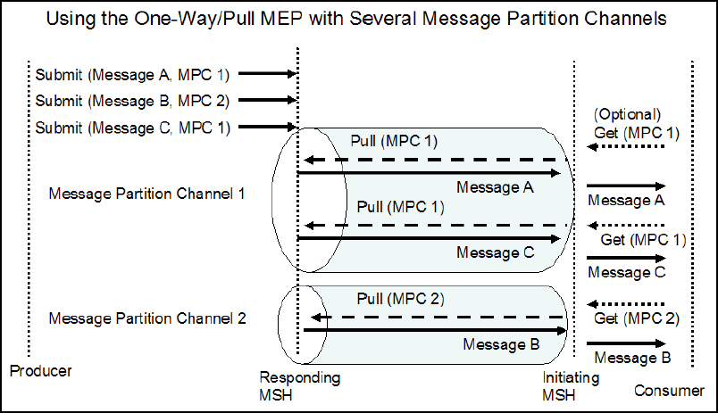

メッセージ・パーティション・チャネル
メッセージ・パーティション・チャネル(MPC)によって、送信者から受信者へのメッセージのフローを複数のフローにパーティション化して、個別に制御することや異なる方法で消費することが可能になります。
MPCでは、次のことが可能です。
  • 転送優先度の設定: 一部のメッセージは、送信された順序に関係なく、他よりも高い優先度で転送されます。
  • 受信者側でのメッセージのインフローの編成: 受信者はフローごとに異なる方法を指定できます。
次の図に、一方向プル・トランザクションのMPCワークフローの例を示します。
これは、Oracle B2Bの既存の順序付けメカニズムによって実現されます。バックエンド・アプリケーションからメッセージが「MPC」プロパティを使用して送信された場合、順序メッセージ・ターゲットとしてMPCが使用されます。これはappmessage表と順序マネージャ表に挿入されます。プル・メッセージ・リクエストが受信されるまで、B2Bはメッセージを処理できません。
プル・メッセージ・リクエストに基づいて、対応するメッセージが順序マネージャ表から取得され、イベント・キューにエンキューされます。メッセージは次に、From/To/Action/ServiceまたはFrom/To/Doctype/Docrevisionに基づいて、アグリーメント識別をパス・スルーします。アグリーメント構成に基づいて、メッセージは処理され、デリバリ・チャネル構成に従って取引パートナに送信されます。
メッセージの優先度付けは、プル・リクエストおよびレスポンスの一部として処理されます。
