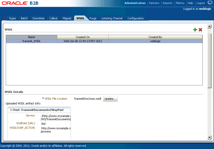

  4. WSDLの名前(Transmit_WSDLなど)を指定します。複数のWSDLが圧縮およびアップロードされている場合は、開始WSDLまたはルートWSDLを選択する必要があります。
  5. 「WSDL」セクションで、「参照」ボタンをクリックし、アップロードするWSDLを選択します。この例では、選択されているWSDLはTransmitDoc2way.wsdlです。WSDLの詳細は、図21-1に示すように、「アップロードされたWSDLアーティファクト情報」セクションに表示されます。
    図21-1 WSDLのアーティファクト
    図21-1の説明が続きます
    「図21-1 WSDLのアーティファクト」の説明

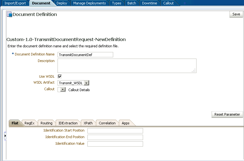

ドキュメントの作成
次のタスクでは、アウトバウンド・フロー用のドキュメントを作成します。現在、サポートされているドキュメント・タイプはカスタムのみであることに注意してください。
カスタム・ドキュメントを作成するには:
  1. 「ドキュメント定義の作成」での指定に従って、ドキュメント定義を作成します。次のように指定します。
    • ドキュメント・バージョン - 1.0
    • ドキュメント・タイプ - TransmitDocumentRequest
    • ドキュメント定義 - TransmitDocumentDef
  2. 「WSDLの使用」を選択します。
  3. 関連するWSDLアーティファクトを選択します。この場合はTransmit_WSDLです。
  4. 必要なWSDLメッセージを選択します。図21-2に示すように、この場合はTransmitDocumentsRequestMessageです。
    図21-2 ドキュメントの作成
    図21-2の説明が続きます
    「図21-2 ドキュメントの作成」の説明
  5. 「コールアウト」リストで、必要なコールアウトを選択します。
  6. 「保存」をクリックします。

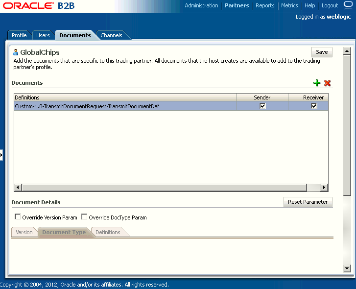

パートナ・ドキュメントの一部としてドキュメントを追加
3番目のタスクとして、新しく作成したカスタム・ドキュメントをパートナ・ドキュメントの一部として追加します。
ドキュメントを追加するには:
  1. 「パートナ」リンクをクリックし、「ドキュメント」タブをクリックします。
  2. パートナ・セクションでリモート取引パートナ名(GlobalChips)をクリックして選択します。
  3. 右側ペインの「ドキュメント」セクションで+ボタン(「ドキュメント定義の追加」)をクリックし、「ドキュメント定義の選択」ウィンドウを表示します。
  4. 追加するドキュメント定義に移動し、「追加」をクリックしてドキュメント定義を追加します。
  5. 「ドキュメント」タブで「保存」をクリックします。
    図21-3に示すように、ドキュメントがパートナ・ドキュメントのリストに追加されます。
    図21-3 ドキュメントの追加
    図21-3の説明が続きます
    「図21-3 ドキュメントの追加」の説明

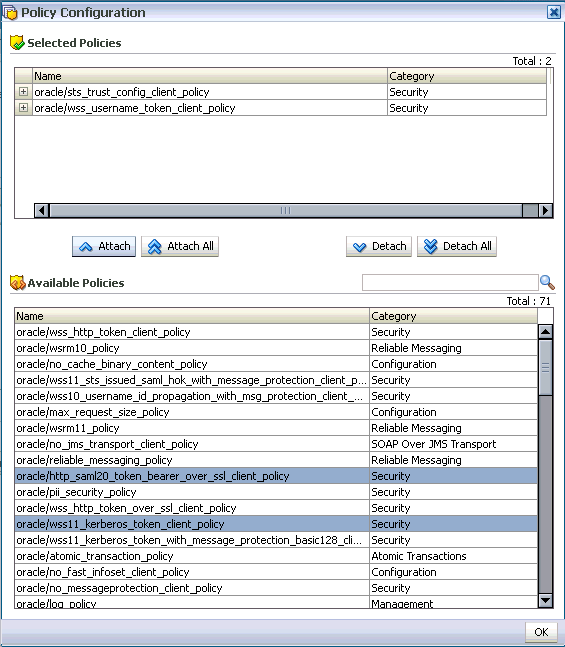

    • 「ポリシー構成」リンクをクリックして、「ポリシー構成」ウィンドウを表示します。「ポリシー構成」ウィンドウには、チャネルにローカルに添付できる、使用可能なすべてのWebサービス・セキュリティ・ポリシーがリストされます。Oracle Fusion Middleware Enterprise Manager Controlコンソール・レベルでグローバル・ポリシーを設定するのに対して、チャネルにローカルにポリシーを添付すると、チャネルのセキュリティを細かく管理できます。
    • 「ポリシー構成」ウィンドウで、「使用可能なポリシー」にリストされている使用可能なWebサービス・ポリシーから、チャネルに添付するポリシーを選択します。[Ctrl]キーを押しながらポリシー名をクリックすると、複数のポリシーを選択できます。
    • 「添付」をクリックして、選択したポリシーをチャネルに添付します。図21-4に示すように、「すべてを添付」ボタンをクリックして使用可能なすべてのポリシーをチャネルに添付し、「OK」をクリックできます。

      いくつかのポリシーは、お互いに矛盾します。矛盾するポリシーを一緒にエンドポイントに添付しようとすると、エラーが表示されます。
    詳細は、『Oracle Web Services Managerの理解』のポリシー・セットを使用したグローバル・ポリシー・アタッチメントの概要に関する項を参照してください。

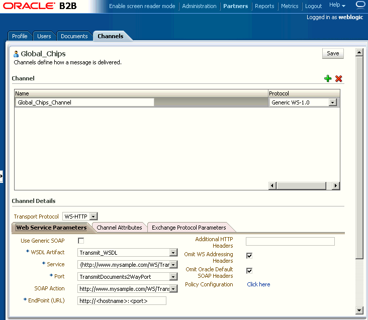

  7. 図21-5に示すように、「保存」をクリックします。
    図21-5 Webサービス・チャネルの詳細
    図21-5の説明が続きます
    「図21-5 Webサービス・チャネルの詳細」の説明

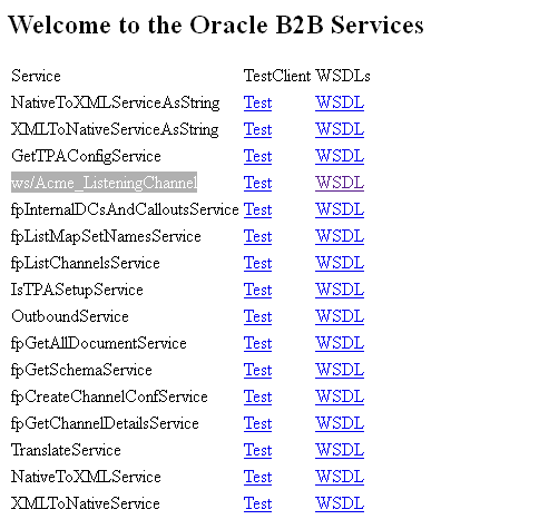

    ノート:
    リスニング・メッセージにWebサービスが登録されていることを確認するには、次のURLにアクセスし、ユーザー名とパスワードを指定してログインし、登録済のWebサービスのリストに該当のWebサービスがあることを確認します。
    http:<host>:<port>/b2b/services
    Oracle Weblogic Serverコンソールにユーザーを作成する必要があります(パスワードも指定してください)。Oracle Weblogic Serverコンソールでのユーザー作成の詳細は、次のリンクにアクセスしてください。
    http://docs.oracle.com/cd/E23943_01/apirefs.1111/e13952/taskhelp/security/ManageUsersAndGroups.html
    Webサービスは、次の書式でリストされています。
    ws/Listening_Channel_Name
    次の図に示されている、それぞれの「WSDL」リンクをクリックすると、特定のサービスからWSDLをダウンロードできます。

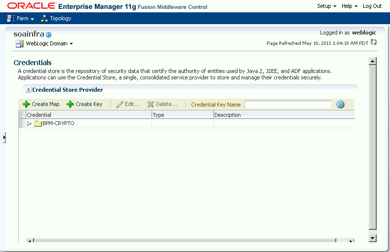

  3. soainfraを右クリックし、「セキュリティ」→「資格証明」を選択して、図21-6に示すように、「資格証明」ページを表示します。
    図21-6 「資格証明」ページへのアクセス
    図21-6の説明が続きます
    「図21-6 「資格証明」ページへのアクセス」の説明

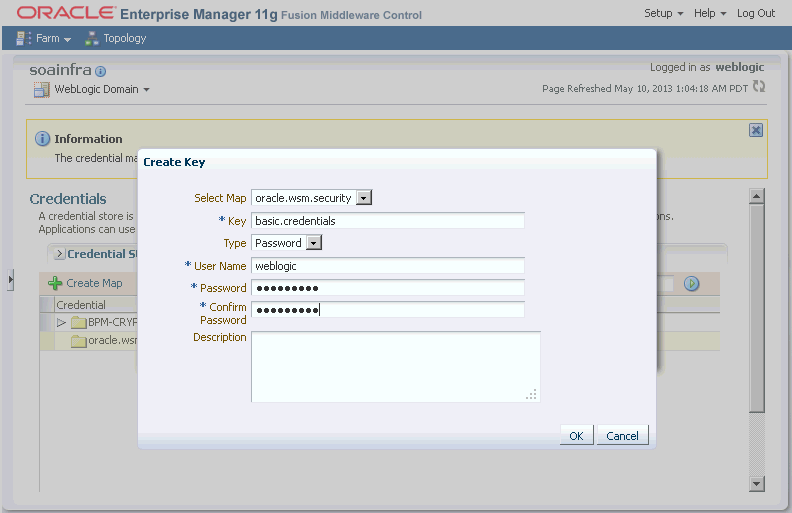

  6. oracle.wsm.security (作成したマップ)を選択して「キーの作成」をクリックし、「キーの作成」ダイアログ・ボックスを表示します。
  7. 図21-8に示すように、「キーの作成」ダイアログ・ボックスで、次を実行します:
    1. 「キー」フィールドにキー名としてbasic.credentialsと入力します。
    2. 「タイプ」で「パスワード」を選択します。
    3. 管理ユーザー名(ここではweblogic)を入力します。
    4. 「パスワード」フィールドにパスワードを入力します。
    5. 前のステップで入力したパスワードを確認します。
    6. 「OK」をクリックします。
    図21-8 「キーの作成」ダイアログ・ボックス
    図21-8の説明が続きます
    「図21-8 「キーの作成」ダイアログ・ボックス」の説明

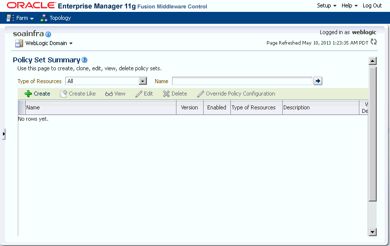

  1. 図21-9に示すように、ドメイン名(soainfra)ページで「WebLogicドメイン」リストをクリックして「Webサービス」→「ポリシー・セット」を選択し、「ポリシー・セット・サマリー」ページを表示します。
    図21-9 「ポリシー・セット・サマリー」ページ
    図21-9の説明が続きます
    「図21-9 「ポリシー・セット・サマリー」ページ」の説明

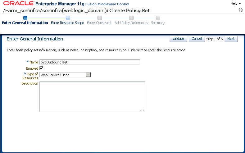

  2. 「ポリシー・セット・サマリー」ページで「作成」をクリックし、「ポリシー・セットの作成」ウィザードを表示します。
  3. 図21-10に示すように、名前としてb2bOutboundTestを入力し、「有効」を選択し、「リソース・タイプ」リストで「Webサービス・クライアント」を選択して、「次」をクリックします。
    図21-10 「ポリシー・セットの作成」 - 「一般情報の入力」ページ
    図21-10の説明が続きます
    「図21-10 「ポリシー・セットの作成」→「一般情報の入力」ページ」の説明

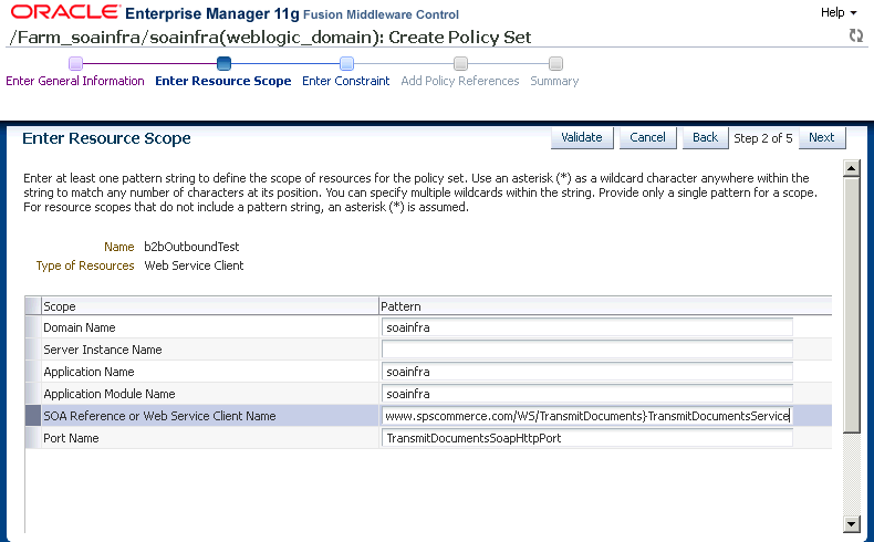

  4. 図21-11に示すように、「リソース・スコープの入力」ページで次のように入力し、「次」をクリックします:
    • ドメイン名(soainfraなど)
    • アプリケーション名(soainfraなど)
    • アプリケーション・モジュール名(soainfra)
    • {http://xmlns.example.com/soa/generic/soap}testなどのSOA参照
    • ポート名(TransmitDocumentsSoapHttpPort)

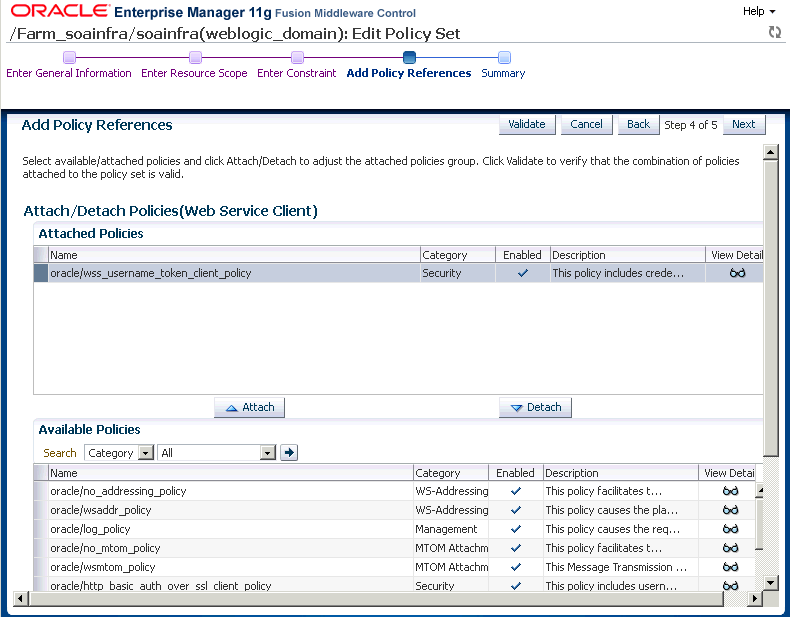

  5. 「制約の入力」ページで、「次」をクリックします。
  6. 図21-12に示すように、「ポリシー参照の追加」ページの「使用可能なポリシー」セクションでoracle/wss_username_token_client_policyを選択し、「アタッチ」をクリックした後、「次」をクリックします。
    図21-12 「ポリシー・セットの作成」 - 「ポリシー参照の追加」ページ
    図21-12の説明が続きます
    「図21-12 「ポリシー・セットの作成」 - 「ポリシー参照の追加」ページ」の説明
  7. 「サマリー」ページで「保存」をクリックし、「ポリシー・セット・サマリー」ページに戻ります。

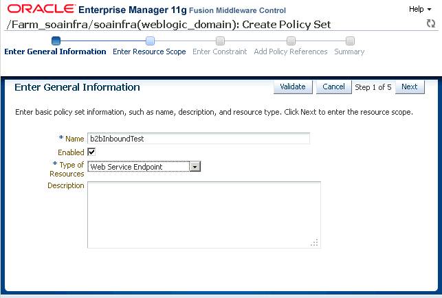

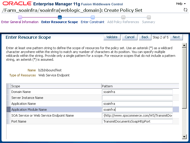

インバウンド・ポリシー・セットの作成と添付
最後のタスクとして、インバウンド・ポリシー・セットを作成し、添付します。
インバウンド・ポリシー・セットを作成してWebサービスに添付するには:
  1. 「アウトバウンド・ポリシー・セットの作成と添付」のステップ1とステップ2を繰り返します。
  2. 図21-13に示すように、名前としてb2bIutboundTestを入力し、「有効」を選択し、「リソース・タイプ」リストで「Webサービス・エンドポイント」を選択して、「次」をクリックします。

  3. 図21-14に示すように、「リソース・スコープの入力」ページで次のように入力し、「次」をクリックします:
    • ドメイン名(soainfraなど)
    • SOA参照またはWebサービス・クライアントの名前({http://www.spscommerce.com/WS/TransmitDocuments}TransmitDocumentsServiceなど)

  4. 「制約の入力」ページで、「次」をクリックします。
  5. 「ポリシー参照の追加」ページの「使用可能なポリシー」セクションでoracle/wss_username_token_service_policyを選択し、「アタッチ」をクリックした後、「次」をクリックします。
  6. 「サマリー」ページで「保存」をクリックし、「ポリシー・セット・サマリー」ページに戻ります。
