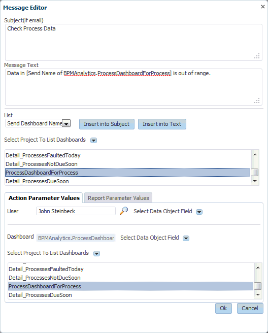

    • <ダッシュボードを選択> — この設定をクリックし、「電子メール・エディタでダッシュボード・リンクを送信」を使用して電子メール・アドレスおよびダッシュボードを選択します。
    • <ユーザーを選択> — この設定をクリックし、「認証プラウザ」を使用してユーザーを選択します。

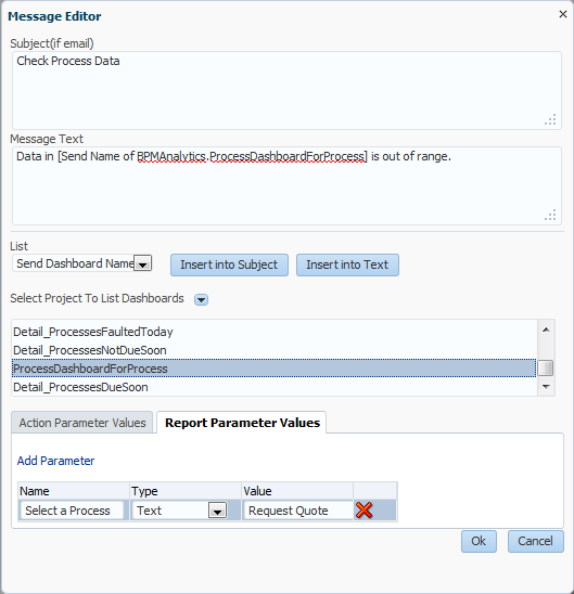

    • <メッセージを作成> — この設定をクリックし、「メッセージ・エディタ」を使用して、アクションに応じて電子メール・アドレスを選択するか、電子メール・メッセージを作成するか、ダッシュボードを含めるか、パラメータを設定します。

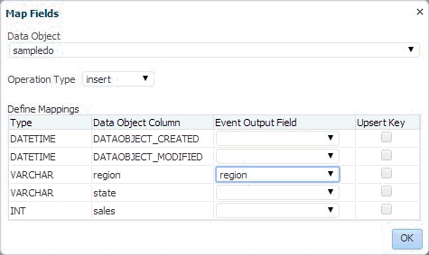

    • <データ・オブジェクトを選択> — この設定をクリックし、「フィールドのマップ」ダイアログを使用して、イベント・データ・オブジェクト・フィールドをアクション・データ・オブジェクト・フィールドにマップします。
    • <パラメータの設定> — この設定をクリックし、「メッセージ・エディタ」を使用してダッシュボード・パラメータを選択します。

このアクションは、イベント・データ・オブジェクト・フィールドをアクション・データ・オブジェクト・フィールドにマップし、これらのフィールド間で値を転送します。挿入された値を受け取るデータ・オブジェクトは、ライト・バック・データ・オブジェクトと呼ばれます。アクション・データ・オブジェクトを選択し、そのアクション・データ・オブジェクトの列に追加する値を持つイベント出力フィールドを指定します。
このアクションは、イベントがデータに基づく場合にのみ表示されます(「CQL問合せを選択」または「データ・オブジェクトのデータ・フィールドが特定の条件を満たす場合」)。
図10-1は、データの挿入操作の例を含む「フィールドのマップ」ダイアログを示しています。
図10-1 「フィールドのマップ」ダイアログ
図10-1の説明が続きます
「図10-1 「フィールドのマップ」ダイアログ」の説明
データ・オブジェクトに値を挿入するには:
  1. アラートを作成します。「アラートの作成」を参照してください。
  2. アクション「データ・オブジェクトに値を挿入」を選択します。
  3. アラート式の<データ・オブジェクトを選択>をクリックします。
    「フィールドのマップ」ダイアログが開きます。
  4. ドロップダウン・リストからデータ・オブジェクトを選択します。
    「マッピングの定義」表に、データ・オブジェクト列が移入されます。
  5. 操作タイプ(挿入またはアップサート)を選択します。
  6. 各列の値を受け入れるには、ドロップダウン・リストから「イベント出力フィールド」を選択します。
  7. 操作タイプがアップサートの場合は、「キーのアップサート」に1つ以上の列を指定します。
  8. 「OK」をクリックします。

図10-2および図10-3は、パラメータ化されたメッセージの例を含む「メッセージ・エディタ」を示しています。
図10-2 「アクション・パラメータ値」タブを表示している「メッセージ・エディタ」
図10-2の説明が続きます
「図10-2 「アクション・パラメータ値」タブを表示している「メッセージ・エディタ」」の説明
図10-3 「レポート・パラメータ値」タブを表示している「メッセージ・エディタ」
図10-3の説明が続きます
「図10-3 「レポート・パラメータ値」タブを表示している「メッセージ・エディタ」」のタブ

  9. 「アクション・パラメータ値」タブで、次のいずれかの方法で「ユーザー」テキスト・ボックスに移入します。
    • カンマで区切った電子メール・アドレスを入力します。
    • 「検索」アイコンをクリックして、「認証プラウザ」を表示し、BAMユーザーを選択します。
    • 「データ・オブジェクト・フィールドの選択」の右側にある矢印をクリックし、ユーザー名の値を持つデータ・フィールドを選択します。
  10. 「アクション・パラメータ値」タブで、次のいずれかの方法で「ダッシュボード」テキスト・ボックスに移入します。
    • 「データ・オブジェクト・フィールドの選択」の右側にある矢印をクリックし、ダッシュボード名の値を持つデータ・フィールドを選択します。
    • 「ダッシュボードをリストするためにプロジェクトを選択」の右側にある矢印をクリックして、ドロップダウン・リストからプロジェクトを選択します。
  11. 「レポート・パラメータ値」タブで、ダッシュボードで必要なパラメータごとに「パラメータの追加」を1回クリックします。
    クリックするごとに、パラメータ表に行が追加されます。
    特殊な値には、_ALL_、_BLANK_、_NULL_など、アンダースコア(_)を使用します。
  12. 各行で、パラメータ・タイプを「名前」フィールドに入力します。
  13. 各行で、パラメータ・タイプを「タイプ」フィールドから選択します(「テキスト」または「データ・オブジェクト・フィールド」)。
  14. 「テキスト」タイプの各パラメータで、パラメータ値を「値」フィールドに入力します。
  15. 「データ・オブジェクト・フィールド」タイプの各パラメータで、「値」フィールドをクリックし、データ・フィールドのドロップダウン・リストからパラメータ値を選択します。
  16. 「OK」をクリックします。
