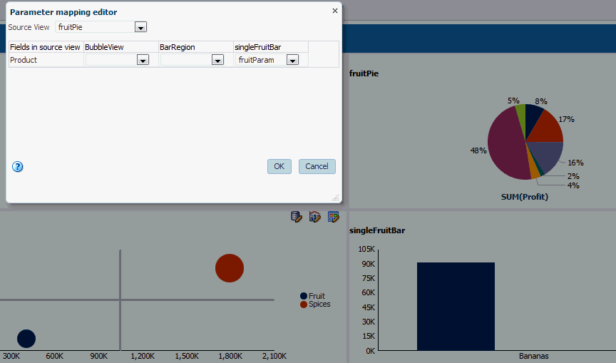

他のビューからのパラメータのドライブ
ダッシュボードで、ビューの内容を別のビューでの選択操作によって変更することをドライブと呼びます。ドライブによって、あるビューの選択内容を使用して、別のビューのパラメータをドライブできます。
たとえば、リスト・ビューの列を使用して、リスト内のデータのサブセットを表示する棒グラフ・ビューをドライブできます。
ドライブするには、フィルタでパラメータを使用している問合せをビューで参照する必要があります。また、ドリルが有効になっていると、ドライブは動作しません。ドリルによりドライブがオーバーライドされます。
ドライバ(他のビューをドライブするビュー)では、パラメータを使用している問合せを参照する必要はありません。
図11-1は、「パラメータ・マッピング・エディタ」が開かれた状態のダッシュボードを示しています。円グラフの「製品」データ・フィールド値により、棒グラフのfruitParamパラメータ値がドライブされています。
図11-1 パラメータのドライブの例
図11-1の説明が続きます
「図11-1 パラメータのドライブの例」の説明
パラメータ・ドライブを使用するダッシュボードの他の例は、「BPMプロセス・ビュー・ダッシュボード」を参照してください。
