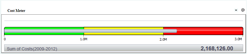

ゲージ・ビュー・アイコン
ゲージ
ダイアル
しきい値ありのダイアル
矢印
ステータスメーター
垂直ステータスメーター
円形ステータス・メーター
水平ステータス・メーター
ディメンションを含まないグループSQL問合せ
単一のクリティカル・メジャーの集計値を確認できるようにする場合

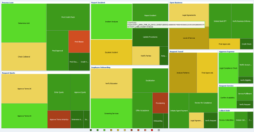

ツリーマップ・ビュー・アイコン
ツリーマップ
ツリーマップ
ツリー・モデル問合せ
ディメンションが階層化されている場合(国、州または都道府県、および市区町村など)

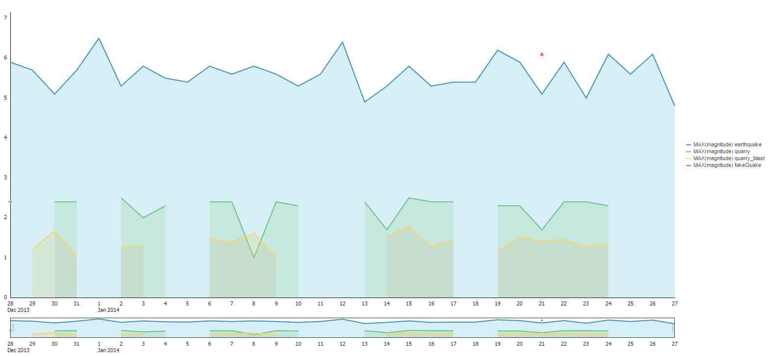

  • チャート・ビューの下部にあるズーム・ホイールのスライド。棒グラフ、折れ線グラフ、面グラフおよびコンボ・チャートでは、チャートの下部にあるプレビュー・コントロールを使用して、X軸の範囲を絞り込み、選択した範囲のデータを表示できます。
  • 動作の非表示および表示: 凡例ボタンをクリックして、選択したグループまたは系列をチャートで非表示または表示できます。
  • インテリジェント時間軸レイアウト: 棒グラフ、折れ線グラフ、面グラフおよびコンボ・チャートのX軸が時間値に基づいている場合、DVTチャートは、隣接するグループ間のスペースを決定します。
    たとえば、1月1日、2月1日および11月1日の時間グループを考えてみます。1月1日と2月1日の時間間隔は2月1日と11月1日の時間間隔より小さいため、1番目と2番目のグループは2番目と3番目のグループより互いに近くに配置されます。また、X軸に表示される時間グループのグループ・ラベルの番号は、選択したデータ範囲によって変わります。たとえば、範囲全体のチャート・データを表示する場合、X軸ラベルは年のみが表示されます。データのサブセットにズーム・インした場合、月日が表示されます。

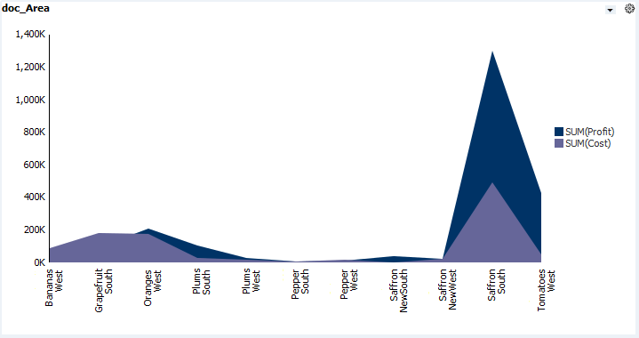

面ビューには、値の描画線と、視覚的に比較できるように塗りつぶされた面が表示されます。

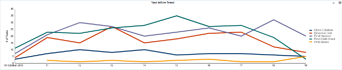

折れ線ビューには、値または比較値の描画線が表示されます。

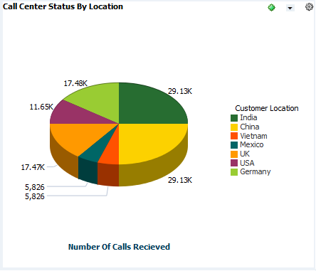

円ビューには、円のセグメントで値が表示されます。
データに負の値が含まれる場合、円は表示されません。

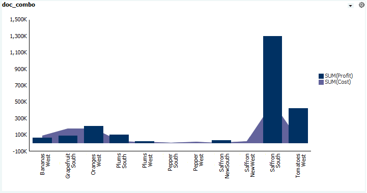

コンボ・ビューには、値の組合せが、面、棒および線として同じビューに表示されます。
図8-7 コンボ・グラフの例
図8-7の説明が続きます
「図8-7 コンボ・グラフの例」の説明

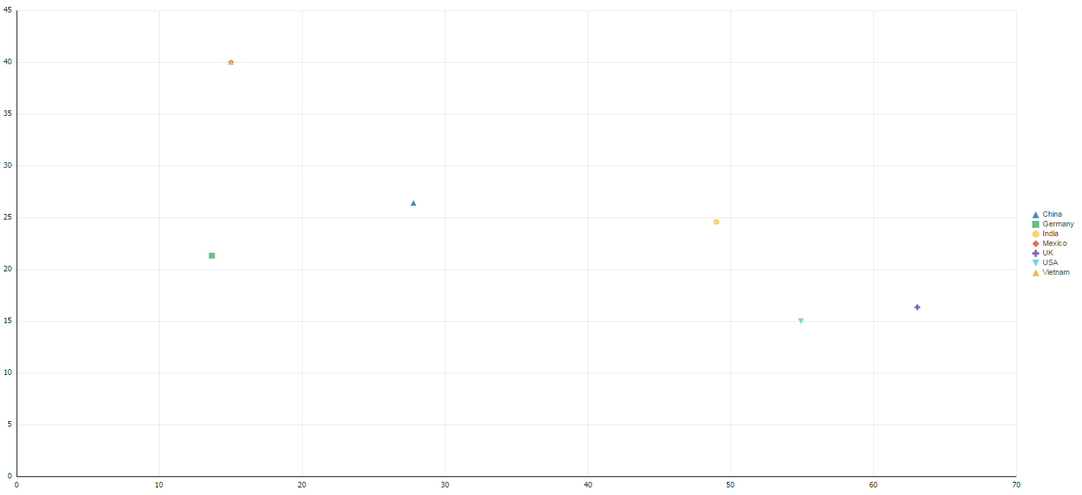

散布図ビューはバブル・ビューに似ていますが、X、Y座標がバブルではなく、様々な形と色の点として表示されることが異なります。「バブルのサイズ」データ・フィールドの選択を除いて、散布図ビューの作成ステップは、バブル・ビューの作成ステップと同じです。
図8-8 散布図グラフの例
図8-8の説明が続きます
「図8-8 散布図グラフの例」の説明

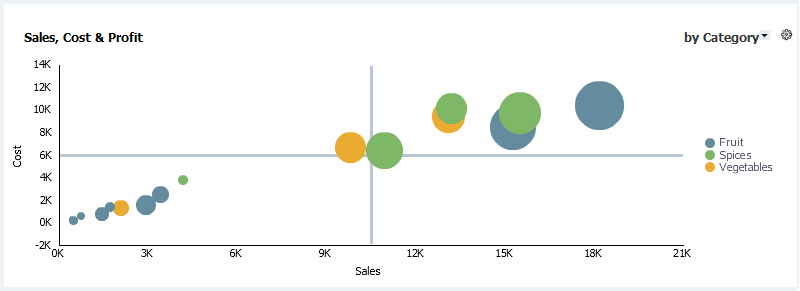

バブル・グラフ・ビューの例を示します。
図8-9 バブル・グラフの例
図8-9の説明が続きます
「図8-9 バブル・グラフの例」の説明
バブル・チャートを使用し、「バブルのサイズ」属性が負の値である場合、対応するバブルは表示されません。

面グラフのメジャーが別のメジャーの後ろに隠れる場合は、基礎となる問合せでメジャーの順序を変更するか、または積上げ面グラフに切り替えることをお薦めします。

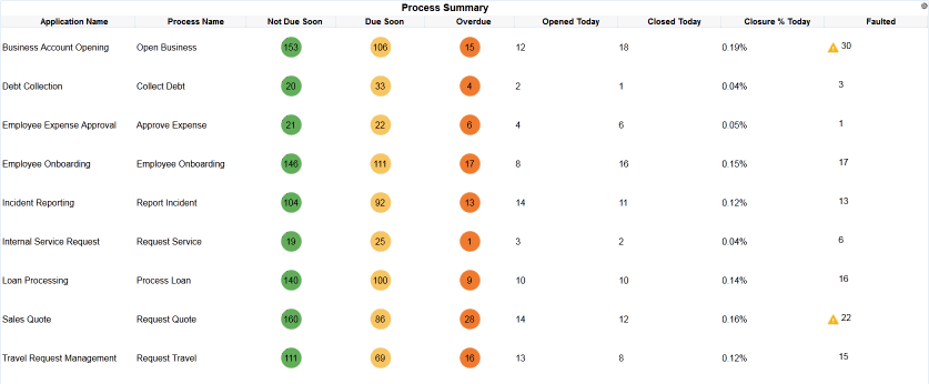

縮小リストには、1つ以上のディメンションでグループ化された、集計されたデータ値の行が表示されます。また、データ値に、色分けされたしきい値を適用することもできます。ここには、1つ以上の集計タイプ、1つ以上のメジャーおよび1つ以上のディメンションを含むグループSQL問合せからのデータが表示されます。
図8-10 縮小リストの例
図8-10の説明が続きます。
「図8-10 縮小リストの例」の説明

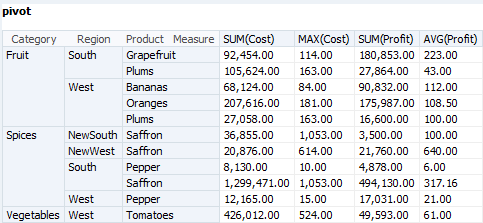

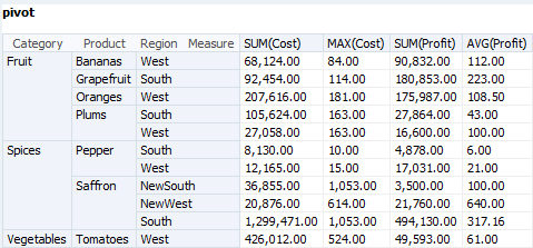

図8-12に、ピボット処理の前のピボット表を示します。
図8-12 ピボット処理の前のピボット表
図8-12の説明が続きます。
「図8-12 ピボット処理の前のピボット表」の説明
図8-13に、ピボット処理の後のピボット表を示します。「地域」列は、「カテゴリ」列と「製品」列の間に移動されています。

ゲージ・ビジネス・ビューの作成
ゲージ・ビューでは、単一値がダイアルまたはメーター上の場所として表示されるか、数字が色分けされた図形の横に表示されます。
Oracle BAMでは、次のゲージ・ビューのタイプを使用できます。
  • ダイアルは、数値がマークされた曲線状のゲージで現在値を示します。
  • しきい値ありのダイアルは、低、中および高の範囲が色分けされ、数値がマークされた曲線状のゲージで現在値を示します。
  • 矢印は、値が低、中または高のいずれであるかに応じて色分けされた、矢印の図形です。矢印の方向は、現在値が前の値より高い(上向き)、同じ(右向き)または低い(下向き)のいずれであるかを示します。
  • ステータスメーターは、低、中および高の範囲が色分けされ、数値がマークされた水平方向のゲージで現在値を示します。
  • 垂直ステータスメーターは、低、中および高の範囲が色分けされ、数値がマークされた垂直方向のゲージで現在値を示します。
  • 円形ステータスメーター・ゲージは、円形ゲージの現在の値を示し、円形軸に沿って数値の合計を表します。
  • 水平ステータスメーター・ゲージは、水平ゲージの現在の値を示し、水平軸に沿って数値の合計を表します。
図8-15 ステータス・メーター・ゲージの例
例8-15の説明が続きます
「図8-15 ステータス・メーター・ゲージの例」の説明
デフォルトでは、値範囲を表す色コードは、低が緑、中が黄および高が赤です。詳細は、「ゲージのしきい値プロパティ」を参照してください。
ゲージ・ビューには、グループSQL問合せからのデータが、ディメンションなしで表示されます。詳細は、グループSQL問合せの作成を参照してください。
KPIウォッチリスト・ビューでのみ、KPIを直接使用できますが、ゲージ・タイプのビューで、スケジュールされたKPIの基礎となるグループSQL問合せを使用できます。スケジュールされたKPIの作成。
ゲージ・ビューは表示するとそれぞれ異なりますが、作成ステップは同じであり、相互に切替え可能です。
ゲージ・ビューを作成するには:
  1. 「デザイナ」ページに移動します。
  2. 左側のパネルのナビゲータで「ビジネス・ビュー」をクリックするか、「ビジネス・ビュー」を右クリックして、「作成」メニュー・アイテムを選択します。
    「ビジネス・ビュー」ダイアログが開きます。
  3. 「名前」を入力し、オプションで「表示名」を編集します。
    「名前」は、大/小文字が区別され、文字で始まる必要があり、文字、数字およびアンダースコア文字のみを含めることができます。最大128文字を使用できます。ビューの作成後は変更できません。
    「表示名」は、大/小文字が区別され、フォルダ・パスを示すスラッシュ(/)を除く任意の文字を含めることができます。最大128文字を使用できます。いつでも変更できます。
  4. カテゴリとして「ゲージ」を選択します。
  5. 目的のビュー・タイプを表すサムネイルを選択します。
  6. 「作成」をクリックします。
    新規ビューのためのタブが開き、汎用データを使用した視覚的なプレビューが表示されます。
  7. 「問合せ」ドロップダウン・リストから、問合せを選択します。ディメンションが含まれないグループSQL問合せのみがリストされます。
    プレビューが、問合せによりフェッチされたデータ・フィールドを反映して変更されます。
  8. ドロップダウン・リストから、ゲージに値を表示するメジャー・データ・フィールドを選択します。
    選択内容を反映して、プレビューが変化します。
  9. ビューのフォーマットを変更するには、「プロパティ」をクリックします。ゲージ・ビューに適用されるフォーマット・プロパティの詳細は、次の項を参照してください。
  10. ビューにランタイムの相互作用を追加するには、「ランタイム-相互作用」をクリックします。ゲージ・ビューに適用されるランタイムの相互作用の詳細は、次の項を参照してください。
  11. 別のビュー・タイプに変更するには、「チャート切替え」をクリックして「ゲージ」を選択してから、ビュー・タイプ・サムネイルを選択します。
    新しいビュー・タイプを反映して、プレビューが変化します。
  12. 「保存」をクリックします。
    変更されたプロパティおよびランタイム設定を反映して、プレビューが変化します。

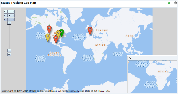

ジオマップ・ビジネス・ビューの作成
ジオマップ・ビューには、メジャーの値が場所別に表示されます。次のジオマップ・ビューのタイプはOracle BAMで使用できます。
  • 点テーマは、固定的な場所をマップ上の点で表します。フラットSQL問合せからのデータが表示され、これには、住所および国コードのフィールドまたは緯度と経度のフィールド、および1つのメジャーを含める必要があります。
  • カラー・テーマは、地域をマップ上の色で表します。フラットSQL問合せからのデータが表示され、これには、場所フィールドおよび1つのメジャーを含める必要があります。
  • GPSテーマは、GPSによって追跡される移動中の場所をマップ上の点で表します。フラットSQL問合せからのデータが表示され、これには、緯度と経度のフィールドおよび1つのメジャーを含める必要があります。
図8-16 点テーマ・ジオマップの例
例8-16の説明が続きます
「図8-16 点テーマ・ジオマップの例」の説明
緯度と経度の値は有効である必要があります。値が無効だと、ランダムな場所にデータ・ポイントがプロットされます。
ジオマップ・ビューのタイプを切り替えることはできません。
フラット問合せの詳細は、「フラットSQL問合せの作成」を参照してください。

散布図ビジネス・ビューおよびバブル・ビジネス・ビューの作成
バブル・ビューは散布図ビューに似ていますが、X、Y座標が様々なサイズのバブルとして表示されることが異なります。「バブルのサイズ」データ・フィールドの選択を除いて、バブル・ビューの作成ステップは、散布図ビューの作成ステップと同じです。
図8-17 バブルのビューの例
図8-17の説明が続きます
「図8-17 バブルのビューの例」の説明
散布図ビューまたはバブル・ビューには、グループSQL問合せからのデータが表示されます。詳細は、グループSQL問合せの作成を参照してください。
散布図ビューまたはバブル・ビューを作成するには:
  1. 「デザイナ」ページに移動します。
  4. カテゴリとして、「散布図」または「バブル」を選択します。
  6. 「作成」をクリックします。
  7. 「問合せ」ドロップダウン・リストから、問合せを選択します。グループSQL問合せのみがリストされます。
  8. 「X軸」ドロップダウン・リストから、データ・フィールドを選択します。
    「X軸」の選択内容を反映して、プレビューが変化します。
  9. 「Y軸」ドロップダウン・リストから、データ・フィールドを選択します。
    「Y軸」の選択内容を反映して、プレビューが変化します。
  10. バブル・ビューの場合にのみ、「バブルのサイズ」ドロップダウン・リストからデータ・フィールドを選択します。
    「バブルのサイズ」の選択内容を反映して、プレビューが変化します。
  11. ビューのフォーマットを変更するには、「プロパティ」をクリックします。散布図ビューおよびバブル・ビューに適用されるフォーマット・プロパティの詳細は、次の項を参照してください。
    ノート:
    散布図グラフ・ビューおよびバブル・グラフ・ビューの場合、ビューが日時値を持つ時系列問合せに基づいている場合、凡例に時間単位が表示されないことがあります。これは、チャート・ビューではなくグラフ・ビューのみに適用されます。
  12. ビューにランタイムの相互作用を追加するには、「ランタイム-相互作用」をクリックします。散布図ビューおよびバブル・ビューに適用されるランタイムの相互作用の詳細は、次の項を参照してください。
  13. 「保存」をクリックします。
ツリーマップ・ビジネス・ビューの作成
ツリーマップ・ビューでは、階層データのグループは長方形内の長方形に配置されます。たとえば、階層が国、州または都道府県、および市区町村で構成される場合があります。売上数によって長方形のサイズが決定され、売上の合計によって色が決定されるようにできます。
図8-18に、プロセス分析プロジェクト内の事前アセンブルされたダッシュボードのいずれかからのツリーマップ・ビューを示します。詳細は、「オープン・プロセスのボトルネック分析ダッシュボード」を参照してください。
図8-18 ツリーマップの例
例8-18の説明が続きます
「図8-18 ツリーマップの例」の説明
ツリーマップ・ビューには、ツリー・モデル問合せからのデータが表示されます。詳細は、「ツリー・モデル問合せの作成」を参照してください。
ツリーマップ・ビューを作成するには:
  1. 「デザイナ」ページに移動します。
  4. カテゴリとして「ツリーマップ」を選択します。
  5. 「ツリーマップ」サムネイルを選択します。
  6. 「作成」をクリックします。
  7. 「問合せ」ドロップダウン・リストから、問合せを選択します。ツリー・モデル問合せのみがリストされます。
  8. 「値」ドロップダウン・リストから、メジャー・データ・フィールドを選択します。このフィールドは、各矩形のサイズを決定します。
    ツリーマップでは、負の値を含むメジャーを「値」に使用することはできません。
  9. 「色」ドロップダウン・リストから、メジャーまたはディメンションのデータ・フィールドを選択します。このフィールドは、各矩形の色を決定します。
  10. ビューのフォーマットを変更するには、「プロパティ」をクリックします。ツリーマップ・ビューに適用されるフォーマット・プロパティの詳細は、次の項を参照してください。
  11. 「保存」をクリックします。
    問合せによってフェッチされたデータ・フィールド(「値」と「色」の選択内容)および変更されたプロパティ設定を反映して、プレビューが変化します。

区分のプロパティ
区分のプロパティは、円ビューにのみ適用されます。
ビューの円グラフの区分のプロパティを編集するには、ビュー・タブで「プロパティ」をクリックしてから、「区分」をクリックします。
表8-17に、円グラフの区分のフォーマット・プロパティを示します。
表8-17 円グラフの区分のフォーマット・プロパティ
プロパティ 説明
区分ラベルのテキスト・フォーマット
区分ラベルのテキストをフォーマットします。詳細は、「ラベル、テキスト、タイトルおよび値のプロパティ」を参照してください。
区分の動作
BAMビューア(ホーム・ページ)では「円」ビューを表示するとき、区分を開けるかどうかを指定します。「開く」は一度に1つのスライスを移動します。「すべて開く」はすべてのスライスを外側に移動し、「なし」でスライスの展開が無効になります。デフォルトは「なし」です。
区分ラベルの位置
区分ラベルの位置を指定します。「外側、引出線あり」、「ラベルなし」、「外側、引出線なし」、「内側」または「外側、引出線あり(必要な場合)」。デフォルトは「外側、引出線あり」です。
区分ラベル
区分ラベルのテキストを指定します。「パーセンテージ」、「スライス名」、「値」または「スライス名と値」。デフォルトは「パーセンテージ」です。
ノート:
DVTベースの円グラフは、区分ラベルのフォーマットをサポートしていません。その結果、オプション「スライス名と値」を使用すると、多数の小数点が表示される可能性があります。

ピボット表のデータ・プロパティ
データ・プロパティは、「ピボット表」ビューにのみ適用されます。
ビューのデータ・プロパティを編集するには、「ビュー」タブで「プロパティ」をクリックしてから、「データ」をクリックします。
表8-20に、データのフォーマット・プロパティを示します。
表8-20 データのフォーマット・プロパティ
プロパティ 説明
ソート
ラベル・テキストのソート方法を「昇順」または「降順」で指定します。デフォルトは「昇順」です。
集計位置
追加の集計値の位置を指定します。「なし」、「後」または「前」。デフォルトは「なし」です。
集計関数
集計関数のカテゴリを指定します。「合計」、「平均」、「件数」、「最大」または「最小」。デフォルトは「合計」です。
ピボット表ラベル・プロパティ
ラベル・プロパティは、「ピボット表」ビューに適用されます。
ピボット表ビューのラベル・プロパティを編集するには、ビュー・タブで「プロパティ」をクリックしてから、「ラベル」をクリックします。
表8-21 ピボット表ラベル・プロパティ
プロパティ 説明
ラベル 「ピボット表」ビューのデータ・フィールドのラベルを指定します。デフォルトは、データ・フィールド名です。
ラベル・テキスト 「ピボット表」ビューのデータ・フィールドのラベル・テキストを指定します。
列幅(ピクセル) 列幅をピクセルで指定します。
適用 このボタンをクリックすると、変更が適用されます。
閉じる このボタンをクリックすると、ダイアログ・ボックスが閉じます。

縮小リストのしきい値プロパティ
表8-22に、縮小リストのしきい値のフォーマット・プロパティを示します。
表8-22 縮小リストのしきい値のフォーマット・プロパティ
プロパティ 説明
データ・フィールド
色分けされたしきい値の基になるデータ・フィールドを指定します。「販売」などのメジャー・フィールドでも、「製品」などのディメンション・フィールドでもかいまいません。
BGの色の使用とフォーマット
選択した場合は、セルの背景色のしきい値を指定します。デフォルトでは選択されています。
グラフィックの使用とフォーマット
選択した場合は、セル・ステータスのグラフィックのしきい値を指定します。デフォルトでは選択されています。
列データを非表示
しきい値でイメージを使用する際に、イメージを含む列データをレンダリングするか、または単にイメージのみをレンダリングするかを選択できます。デフォルトでは選択されていません。
しきい値
データ値の範囲の高しきい値と低しきい値をコロンで区切って指定します。たとえば、100:200です。新しい範囲を追加するには、「追加」アイコンをクリックします。
しきい値の色
データ値の範囲のセルの背景色を指定します。パレットを表示するには、下向き矢印をクリックします。
しきい値のイメージ
データ値の範囲のセル・ステータスのグラフィックを指定します。選択肢のメニューを表示するには、「イメージの選択」をクリックします。
独自のグラフィックを追加するには、このメニューから「イメージをアップロード」を選択します。グラフィック・ファイルへのパスを入力するか、「参照」をクリックして、ファイル・チューザを開きます。次に、「OK」をクリックします。
オーバーフローの色
上限しきい値より高い値のセルの背景色を指定します。パレットを表示するには、下向き矢印をクリックします。
アンダーフローの色
下限しきい値より低い値のセルの背景色を指定します。パレットを表示するには、下向き矢印をクリックします。
イメージの位置
セル・ステータスのグラフィックの位置(「左」または「右」)を指定します。デフォルトは「左」です。
ゲージのしきい値プロパティ
表8-23に、ゲージのしきい値のフォーマット・プロパティを示します。
表8-23 ゲージのしきい値のフォーマット・プロパティ
プロパティ 説明
最小値
ダイアルまたはステータスメーター軸に表示する下限値の範囲の最小値を指定します。デフォルト値は0.0です。
最大値
ダイアルまたはステータスメーター軸に表示する上限値の範囲の最大値を指定します。デフォルト値は100.0です。
しきい値1の値
下限値の範囲の最大値を指定します。デフォルト値は33.33です。
しきい値1の色
下限値の色を指定します。パレットを表示するには、下向き矢印をクリックします。デフォルトは緑色です。
しきい値2の値
中間値の範囲の最大値を指定します。デフォルト値は66.66です。
しきい値2の色
中間値の色を指定します。パレットを表示するには、下向き矢印をクリックします。デフォルトは黄色です。
しきい値3の値
上限値の範囲の最大値を指定します。これは「最大値」と同じで、読取り専用です。
しきい値3の色
上限値の色を指定します。パレットを表示するには、下向き矢印をクリックします。デフォルトは赤です。

バケット
「最大値」と「最小値」の間のデータ・パーティションの数を指定します。たとえば、「最大値」が100で、「最小値」が1で、「バケット」が5の場合、5つのデータ・パーティションが次のように作成されます: 1-20、21-40、41-60、61-80、81-100。
基本色
線形のしきい値内の値の色を指定します。パレットを表示するには、下向き矢印をクリックします。
カスタムしきい値
しきい値が線形ではなく、関係のない色を使用することを指定します。
しきい値
カスタムしきい値に、データ値の範囲のカンマ区切りの下限しきい値および上限しきい値を指定します。新しい範囲を追加するには、「追加」アイコンをクリックします。
しきい値の色
カスタムしきい値に、データ値の範囲の色を指定します。パレットを表示するには、下向き矢印をクリックします。
オーバーフローの色
しきい値の上限よりも上の値の色を指定します。パレットを表示するには、下向き矢印をクリックします。
アンダーフローの色
しきい値の下限よりも下の値の色を指定します。パレットを表示するには、下向き矢印をクリックします。
値なし
データ値のないグループに対応する長方形の色を指定します。パレットを表示するには、下向き矢印をクリックします。
逆
このチェック・ボックスは、線形のしきい値のプロパティの順序を逆にします。たとえば、min=0、max=7、buckets=7の基本色#C0EFFFを設定した場合、#COEFFFが0に近いしきい値の色を取得し、より暗い色は7に近くなります。「逆」チェック・ボックスを使用すると、その順序が逆になるため、値が7に近いと#COEFFFが表示され、0に近いと最も明るくなります。
ノート:
色のグラデーションおよび精密な凡例値を表示するには、ダッシュボートを表示する前にツリーマップのしきい値を常に設定することをお薦めします。

ラベル・プロパティ
ここで説明するラベル・プロパティは、ツリーマップ・ビューにのみ適用されます。
その他のビューに関するラベルのフォーマット・プロパティの詳細は、「ラベル、テキスト、タイトルおよび値のプロパティ」を参照してください。
ツリーマップ・ビューのラベル・プロパティを編集するには、ビュー・タブで「プロパティ」をクリックしてから、「ラベル」をクリックします。
表8-25に、ツリーマップのラベルのフォーマット・プロパティを示します。
表8-25 ラベルのフォーマット・プロパティ
プロパティ 説明
リーフ表示
最下位レベルの階層のグループのラベル表示のタイプを指定します。「ノード」または「オフ」。デフォルトは「ノード」で、各ラベルはその長方形内に配置されます。
グループ表示
最下位レベルの階層以外のすべてのグループのラベル表示のタイプを指定します。「ヘッダー」、「ノード」または「オフ」。デフォルトは「ヘッダー」で、これを指定すると、各ラベルはその長方形の左上隅に配置されます。
水平方向の位置合せ
ノード・ラベルの水平方向の配置を指定します。「中央」、「開始」または「終了」。デフォルトは「中央」です。
垂直方向の位置合せ
ノード・ラベルの垂直方向の配置を指定します。「中央」、「上」または「下」。デフォルトは「中央」です。
データ・ラベルの位置
DVTチャートのデータ・ラベルの位置を指定します。デフォルト値はNoneです。
ツールチップ・ラベル・プロパティ
ツールチップ・ラベル・プロパティにツリーマップ・ビューに固有のものです。このプロパティを使用して、ツリーマップのツールチップ・テキストを構成できます。
ここで説明するツールチップ・ラベル・プロパティは、ツリーマップ・ビューにのみ適用されます。
ツリーマップ・ビューのツールチップ・ラベル・プロパティを編集するには、ビュー・タブで「プロパティ」をクリックし、次に「ツールチップ・ラベル」をクリックします。
ツールチップ・ラベルの構成
使用可能な2つのツールチップ・ラベルと、それぞれのデフォルト・ラベル・テキストは次のとおりです。
ラベル ラベル・テキスト
COUNTX プロセスの数
AVGDAYS_UNTIL_DUE_DATE 期日までの平均日数
ツールチップのラベル・テキストは、プロジェクトのニーズに合うように編集できます。
ノート:
これらの変更が機能するのは、「適用」をクリックしたときではなく、「保存」をクリックしたときのみです。

アクティブ・データの使用
アクティブ・データは、データの連続的な集計、または定義された時間ウィンドウ内のデータ・セグメントの表示を行います。時間ウィンドウ内での時間の経過に伴い、古いデータがビューから削除され新しいデータが追加されます。
アクティブ・データは、基本的な、面、棒、折れ線、コンボ、円、散布図およびバブルのビューでのみサポートされています。これらのビュー・タイプの他のバリエーションでは、アクティブ・データはサポートされていません。ただし、アクティブ・データは、ゲージ・ビューと、点テーマおよびGPSテーマ・ジオマップのビューのすべてのバリエーションでサポートされています。
ノート:
リスト、アクション・リストおよび縮小リストなどのビジネス・ビューのアクティブ・データ・サービスとともに数値、通貨、パーセンテージまたは日付などの値フォーマットを構成している場合、表データの自動リフレッシュを実行すると、行レベルの更新のかわりに完全な表データがリフレッシュされます。表のデータが多く、リフレッシュ間隔が1秒の場合、リフレッシュにより読みやすさに影響が生じ、表示が遅くなります。
アクティブ・データは、横棒、KPIウォッチリスト、ツリーマップおよび色テーマ・ジオマップの各ビューではサポートされていません。アクティブ・データは外部データ・オブジェクトでもサポートされていません。
アクティブ・データのタイム・スライスは、「パーソナライズ」のタイムゾーンによって制御されません。アクティブ・データの時間はUTCに基づいています。
ノート:
時系列または時間グループを使用すると、ビュー内のデータは日時フィールドに基づいて配置されますが、アクティブ・データを使用すると、あるデータ・オブジェクトの特定のタイム・スライスに焦点が当てられます。これらのオプションは、同じビュー内に共存できます。
「時系列の使用」オプションによってビューの値がグループ化されると、ビュー・データは時間の経過に伴い、右から左へスライドして表示されます。「時間グループの使用」オプションを選択した場合、スライド効果はありませんが、固定した時間グループに表示されるデータが時間の経過に伴って変化します。
ビューの基礎となる問合せでの日時の値によるデータのグループ化の詳細は、「時間グループまたは時系列の使用」を参照してください。
アクティブ・データを構成するには:
  1. ビュー・タブから「ランタイム-相互作用」をクリックします。
  2. 「アクティブ・データ」をクリックします。
    アクティブ・データは事前定義済のSQL問合せで使用されない可能性があります。事前定義済のSQL問合せを使用して作成されたビジネス・ビューは、アクティブ・データではなく戦略的なデータ表示に使用されます。
    ノート:
    アクティブ・データは不透明な問合せではサポートされていません。したがって、不透明な問合せが使用されるアクティブ・データは有効にしないでください。
  3. 「この問合せを連続した問合せにする」ボックスを選択します。
  4. 必要に応じて、「ランタイム変更を許可」ボックスをチェックします。これを使用すると、ランタイムに表示モードでアクティブ・データ・プロパティを変更できます。
  5. データ集計(平均、合計などの計算)をアクティブにするには、次の設定を指定します。
    • アクティブ・データ縮小 — オプションで、連続的なデータ集計を有効にするには、このボックスを選択します。
    • 間隔 — ビューで集計結果を更新する頻度を指定します。
    • 単位 — 「間隔」に、「日」、「時間」、「分」または「秒」を選択します。
    表示用に開いたダッシュボードで「間隔」および「単位」を変更した場合、新規データのスナップショットは、間隔の終了時にのみ表示されます。たとえば、間隔が1分に設定されている場合、新しいスナップショットが1分後に表示されてから、アクティブ・データ縮小が発生します。
  6. 時間ウィンドウを定義するには、次の設定を指定します。
    • 時間ウィンドウを使用 — オプションで、データが更新される期間および頻度を定義するには、このボックスを選択します。たとえば、過去1時間に完了したコールの数を10分ごとに更新できます。
    • スライド範囲のベース — ローリング・ウィンドウの計算が基準とする日付または時間の列。たとえば、コール開始時刻を選択した場合、指定したセルがローリング・ウィンドウ期間内かどうかがシステムによって判別されます。
      この設定は、選択したデータ・オブジェクトがリレーションである場合のみ表示されます。これは、ストリーム・データ・オブジェクトではサポートされていません。
      ノート:
      JETベースのビューでスライド・ツールを手動で調整する場合、アクティブ・データをビューに移入し続けると、スライド・ツールが縮小されることがあります。このため、選択した時間ウィンドウが無効になり、ビジネス・ビューにデータが表示されなくなる可能性があります。これを修正するには、ビジネス・ビューを自動的にリフレッシュするように設定します。あるいは、ダッシュボード全体を自動リフレッシュするように設定することも可能です。
    • 範囲長 — データが表示される過去から現在までの時間。範囲の例は、過去30分または過去24時間などです。
    • 更新間隔 — ローリング・ウィンドウ内の結果が更新される頻度。
    • 単位 — 「範囲長」および「更新間隔」に、「日」、「時間」、「分」または「秒」を選択します。
  7. 「適用」をクリックします。
