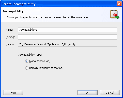

  1. Oracle JDeveloperで、プロジェクト内で右クリックして「新規ギャラリ」を表示します。
  2. 「カテゴリ」で「ビジネス層」を展開し、「エンタープライズ・スケジューラ・メタデータ」を選択します。
  3. 「アイテム」で「非互換性」を選択して、「OK」をクリックします。これにより、図18-1に示すように、「非互換性の作成」ウィンドウが表示されます。
    図18-1 「非互換性の作成」ウィンドウ
    図18-1の説明が続きます
    「図18-1 「非互換性の作成」ウィンドウ」の説明
  4. 「非互換性の作成」ダイアログを使用して、次を指定します。
    1. 「名前」フィールドで、非互換性の名前を入力するか、またはデフォルト名前をそのまま使用します。
    2. 「パッケージ」フィールドで、非互換性のパッケージ名を入力します。
    3. 「場所」フィールドに非互換性ファイルが格納されているディレクトリのフルパスが表示されます。
    4. 「非互換性タイプ」フィールドで「グローバル」を選択し、「OK」をクリックします。
      非互換性が作成され、非互換性定義ページが表示されます。

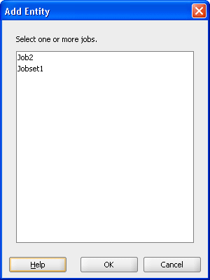

  6. 「エンティティ」領域で、「追加」をクリックしてエンティティを追加します。これにより、図18-2に示すように、「エンティティの追加」ダイアログが表示されます。
    図18-2 非互換性の「エンティティの追加」ウィンドウ
    図18-2の説明が続きます
    「図18-2 非互換性の「エンティティの追加」ウィンドウ」の説明
  7. 非互換性に対して1つ以上のエンティティを選択して、「OK」をクリックします。非互換性エディタが表示されます。

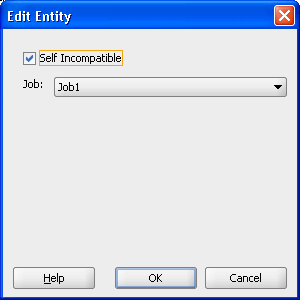

  8. 自己非互換性を指定するか、またはエンティティを変更するには、「エンティティ」領域内のエンティティをダブルクリックします。これにより、図18-3に示すように、「エンティティの編集」ダイアログが表示されます。
    図18-3 グローバルな非互換性の「エンティティの編集」ウィンドウ
    図18-3の説明が続きます
    「図18-3 グローバルな非互換性の「エンティティの編集」ウィンドウ」の説明
  9. 自己非互換性を指定するには、「自己非互換」を選択します。
  10. 非互換性を保存します。
    2. 「パッケージ」フィールドで、必要に応じて非互換性のパッケージ名を入力します。
    4. 図18-4に示すように、「非互換性タイプ」フィールドで「ドメイン」を選択します。
      図18-4 「非互換性の作成」ウィンドウ
      図18-4の説明が続きます
      「図18-4 「非互換性の作成」ウィンドウ」の説明
      「OK」をクリックします。これにより非互換性が作成され、「非互換性エディタ」が表示されます。

  6. 「非互換性エンティティ」領域で、「追加」をクリックします。
    「エンティティの追加」ウィンドウが表示されます。
  7. 非互換性に追加する1つ以上のジョブまたはジョブ・セットを選択して、「OK」をクリックします。
    非互換性エディタが表示されます。

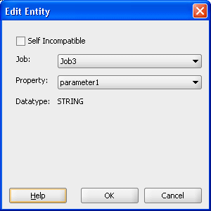

  8. 自己非互換性を指定するか、またはエンティティやそのプロパティを変更するには、「エンティティ」フィールドでエンティティをダブルクリックします。
    図18-5に示すように、「エンティティの編集」ウィンドウが表示されます。
    図18-5 非互換性の「エンティティの編集」ウィンドウ
    図18-5の説明が続きます
    「図18-5 非互換性の「エンティティの編集」ウィンドウ」の説明
  10. 非互換性を保存します。
