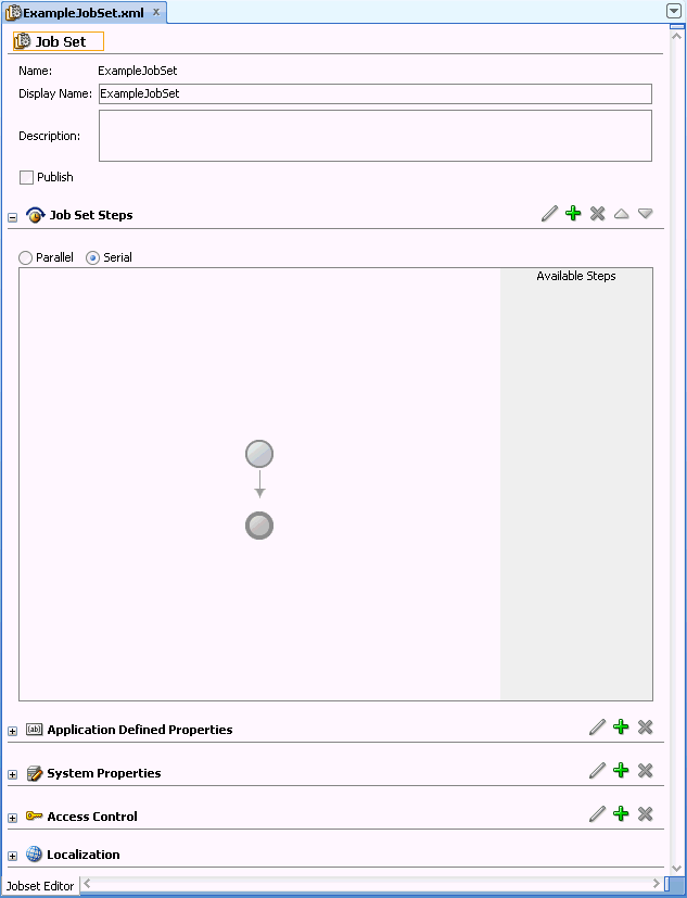

    4. 「OK」をクリックします。これにより、ジョブ・セットが作成され、図17-1に示すように、ジョブ・セット定義のページが表示されます。
      図17-1 シリアル・ジョブ・セットが示されたジョブ・セット・エディタ
  5. ジョブ・セット・エディタ・ペインで、「説明」フィールドにジョブ・セットの説明を入力します。
  6. 「ジョブ・セット・ステップ」領域で、「パラレル」または「シリアル」ラジオ・ボタンを選択してジョブ・セットに対してパラレルまたはシリアル実行モードを指定します。
  7. ジョブ・セット・エディタ・ペインでジョブ・セット・ステップを追加します。ジョブ・セット・ステップの追加の詳細は、「シリアル・ジョブ・セット・ステップの定義方法」または「パラレル・ジョブ・セット・ステップの定義方法」を参照してください。
  8. 「アプリケーション定義プロパティ」領域で、「追加」をクリックしてジョブ・セットに関連付けられているプロパティを追加します。これらを使用して、ジョブ・セットのアプリケーション固有またはステップ固有のアプリケーション定義プロパティを表します。アプリケーション定義プロパティの使用の詳細は、「パラメータとシステム・プロパティの使用の概要」を参照してください。詳細は、「ジョブ・セット・レベル・パラメータのマテリアライズに関する必知事項」を参照してください。
  9. 「システム・プロパティ」領域で、「追加」をクリックしてジョブ・セットに関連付けられているシステム・プロパティを追加します。システム・プロパティの使用の詳細は、「システム・プロパティの使用」を参照してください。
  10. 「アクセス制御」領域で、「追加」をクリックしてこのメタデータにアクセスできるロールのリストを、そのアクセス・レベルとともに変更します。アクセスの定義の詳細は、「Oracle Enterprise Schedulerセキュリティ」を参照してください。
  11. 「ローカライゼーション」領域で、このジョブ・セットをローカライズするための次の情報を入力します。
    • リソース・バンドルの基準名 -- 国際化された値を指定するリソース・バンドルの基準名
    • 表示名リソース・キー -- リソース・バンドルで表示名値を指定するリソース・キー
    • 説明リソース・キー -- リソース・バンドルで説明テキストを指定するリソース・キー
  12. ジョブ・セットを保存します。

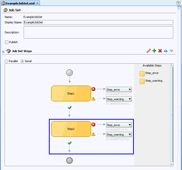

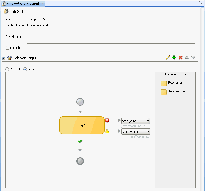

  8. ステップの宛先を選択します。「メイン・ダイアグラムへの挿入」を選択して、ステップをジョブ・セットの一部として追加できます。ステップを(エラーまたは警告状態の)別のステップで使用できるようにするには、「使用可能なステップのリストへの追加」を選択します。
  9. 「OK」をクリックします。これにより、図17-2に示すように、ジョブ・セット・ステップが追加されます。
    図17-2 ステップが追加されたジョブ・セット
    ステップが追加されたジョブ・セット
  10. エラー・アイコンの横のドロップダウン・リストから「停止」を選択するか、またはステップに対してERROR終了状態のステップを選択します。たとえば、ドロップダウン・リストからStep_errorを選択します(Step_errorを定義する必要があります)。
  11. 警告アイコンの横のドロップダウン・リストから「停止」を選択するか、またはステップに対してWARNING終了状態のステップを選択します。たとえば、ドロップダウン・リストからStep_warningを選択します(Step_warningを定義する必要があります)。
  12. 必要に応じて、「追加」ボタンをクリックして追加のステップを追加します。
  13. 図17-3に示すように、「OK」をクリックします。
    図17-3 2つのステップが追加されたジョブ・セット

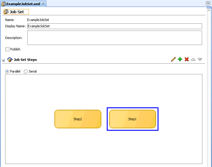

  7. 「OK」をクリックすると、ジョブ・セット・ステップが追加されます。
  8. 「追加」ボタンをクリックします。
  9. 「ステップの追加」ダイアログで、パラレル・ジョブ・セットの次のジョブに使用するジョブ・セットまたはジョブ定義を選択します。
  10. 「OK」をクリックします。図17-4に示すように、ジョブ・セットにジョブ・セット・ステップが表示されます。
    図17-4 パラレル・ジョブ・セットへのジョブ・セット・ステップの追加

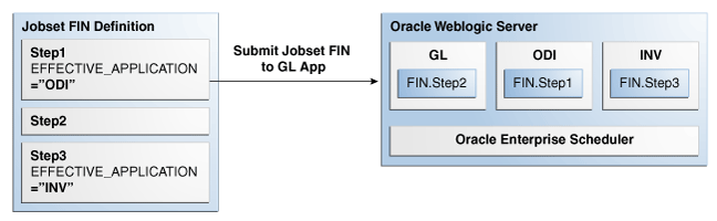

Oracle Enterprise Schedulerには、複数のアプリケーションをまたいで1つのジョブまたはジョブ・セットを実行する機能が備えられています。
  • ジョブ・セットFINには3つのステップがあり、そのうちの2つは異なるアプリケーションで実行されるように定義されています。
  • ジョブ・セットFINはGLアプリケーションに対して発行されます。
  • ステップ1はEFFECTIVE_APPLICATIONシステム・プロパティがODIに設定されているため、ODIアプリケーションで実行されます。
  • ステップ2には有効なアプリケーションが設定されていないため、GLアプリケーションで実行されます。
  • ステップ3はEFFECTIVE_APPLICATIONシステム・プロパティがINVに設定されているため、INVアプリケーションで実行されます。
図17-5 アプリケーション間ジョブ・セット・ステップ
アプリケーション間ジョブ・セットの概要
ジョブ・セットはホスティング・アプリケーションで実行され、デフォルトで、すべてのジョブ・セット・ステップもそのアプリケーションで実行されます。システム・プロパティSYS_effectiveApplicationは、ジョブ定義または(ジョブ・セット・ステップではなく)ジョブ・セットで定義する必要があります。SYS_effectiveApplicationを定義するネストされたジョブ・セットの場合、アプリケーションはネストされたジョブ・セットのすべての子リクエストに適用されます。ネストされたジョブ・セットである場合、ネストされたジョブ・セットのジョブは有効なアプリケーションで実行されます。ジョブに対してSYS_effectiveApplicationが定義されている場合、ジョブ・セットのリクエストおよびそのジョブ・セットのすべての子リクエストは有効なアプリケーションに関連付けられます。つまり、これらのリクエストのAPPLICATIONシステム・プロパティは有効なアプリケーションに設定されます。
SYS_effectiveApplicationシステム・プロパティは、メタデータ、具体的には、ジョブ・セット、ジョブ・セット・ステップ、ジョブ・タイプおよびジョブでのみ定義できます。プロパティSYS_effectiveApplicationは、リクエスト・パラメータではサポートされていません。有効なアプリケーションは、ホスティング・アプリケーションと同じクラスタ内にある必要があり、そうでない場合、エラーが発生します。発行されたジョブ・セットによって有効なアプリケーションが定義されている場合、その値はホスティング・アプリケーションと同じである必要があり、そうでない場合、ジョブ・セットの発行は拒否されます。
