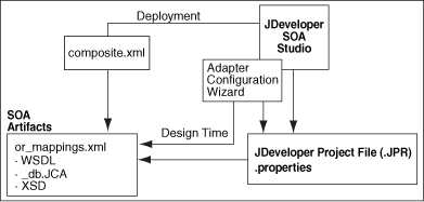

アダプタ・サービスへのインタフェース(入力/出力XML要素)は、WSDLファイルを介して記述されます。ただし、リリース11gでは、バインディング要素が削除され、WSDLファイルが抽象になっています。かわりに、JCAバインディング・コンポーネント(以前のリリースにおけるアダプタ・フレームワーク)とアダプタが特定のEIS上で特定のコールについて起動するために必要とするバインディング情報は、個別のbinding.jcaファイルに格納されます。
この項には次のトピックが含まれます:
設計時
アダプタをOracle BPEL PMおよびOracle Mediatorと統合する間に、基礎となるアダプタ・サービスがJ2CA拡張を使用するWSDLファイルとして公開されます。次の表に、各種アダプタ用のWSDLファイルとJCAファイルの生成に使用する設計時ツールを示します。

WSDLファイルは、アダプタのリクエスト-レスポンス・サービスとイベント通知サービスの両方について作成されます。J2CA拡張には、JCAバインディング・コンポーネントで実行時にWebサービス・メッセージをJ2CA相互作用との間で変換するために必要なJ2CA要素が含まれています。J2CAのWSDL拡張要素には、JCAバインディング・コンポーネントでリクエスト-レスポンス・サービスをコールし、インバウンドJ2CA 1.5エンドポイントをアクティブ化してインバウンド・イベントを受信するためのメタデータが含まれています。リクエスト-レスポンス・サービス用のJ2CA拡張要素には、アウトバウンド相互作用をコールするためのJNDIロケーションとInteractionSpecの詳細が含まれています。イベント通知サービス用のJ2CA拡張要素には、J2CAインバウンド相互作用を介してアダプタ・イベントをパブリッシュするための、リソース・アダプタ・クラス名とActivationSpecパラメータが含まれています。

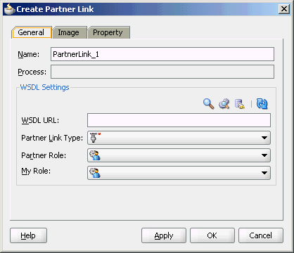

図3-5に示すように、Oracle BPEL PMの「パートナ・リンク」ダイアログから、Oracle BPEL PMで提供されているアダプタにアクセスできます。
図3-5 「パートナ・リンク」ダイアログ・ボックス
図3-5の説明が続きます
「図3-5 「パートナ・リンク」ダイアログ・ボックス」の説明

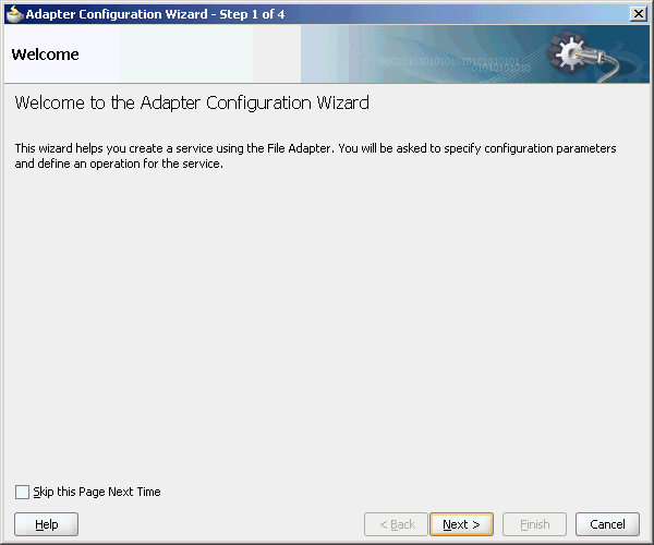

アダプタ・タイプ(この例では「AQアダプタ」)を選択して「OK」をクリックすると、図3-8に示すアダプタ構成ウィザードの「ようこそ」ページが表示されます。
図3-8 「アダプタ構成ウィザード - ようこそ」ページ
図3-8の説明が続きます
図3-8 「「アダプタ構成ウィザード - ようこそ」ページ」の説明

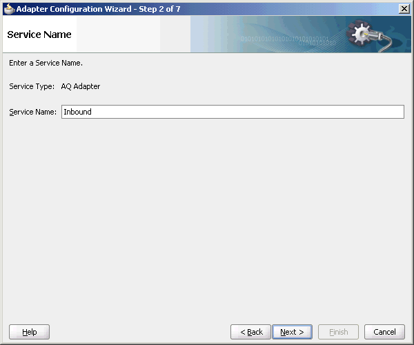

「次へ」をクリックすると、図3-9に示す「サービス名」ページが表示されます。サービス名の入力を要求されます。
この例では、図3-7に示すように「AQアダプタ」が選択されています。ウィザードが完了すると、BPELプロセスの「アプリケーション・ナビゲータ」にこのサービス名のWSDLファイルが表示されます(この例では、「DequeueDemo.wsdl」という名前です)。このファイルには、このウィザードで指定したアダプタ構成設定が含まれます。その他の構成ファイル(ヘッダー・プロパティやアダプタ固有のファイルなど)も作成され、「アプリケーション・ナビゲータ」に表示されます。
図3-9 「アダプタ構成ウィザード - サービス名」ページ
図3-9の説明が続きます
「図3-9 「アダプタ構成ウィザード - サービス名」ページ」の説明
「サービス名」ウィンドウ以降に表示されるアダプタ構成ウィザードのウィンドウは、選択したアダプタ・タイプによって異なります。これらの構成ウィンドウや指定する情報については、このガイドの後続の章で説明します。

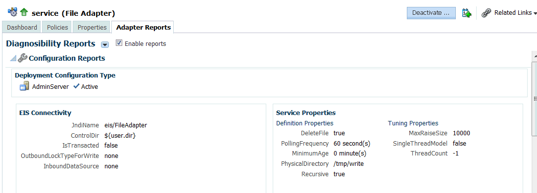

アダプタ統計は、Fusion Middleware Controlコンソールで表示できます。アダプタ統計を表示するステップは、次のとおりです。
  1. http://servername:portnumber/emにナビゲートします。
  2. 「ターゲット・ナビゲーション・ツリー」(左端のペイン)のSOAフォルダにあるsoa_infraをクリックします。
    「soa-infra」ページが表示されます。
  3. 「soa-infra」ページの「SOAインフラストラクチャ」メニューで「サービスと参照」をクリックします。
    図3-10 診断レポートを使用したFusion Middleware Controlコンソールでのアダプタ統計の表示
    図3-10の説明が続きます
    「図3-10 診断レポートを使用したFusion Middleware Controlコンソールでのアダプタ統計の表示」の説明
    図3-11に示すように、「SOAインフラストラクチャ・ホーム > インタフェース」ページが表示されます。
    このページには、現在アクティブなすべてのアダプタのインバウンド相互作用(サービス)およびアウトバウンド相互作用(参照)のリストと、各アダプタで実行される各種ステップの平均実行時間が表示されます。
