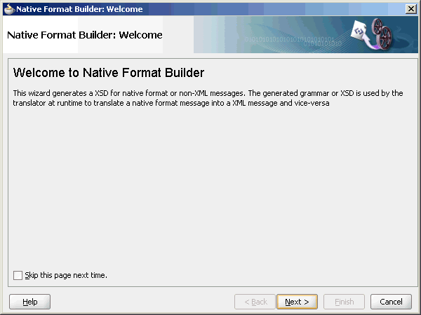

4 ネイティブ・フォーマット・ビルダー・ウィザード
ネイティブ・フォーマット・ビルダー・ウィザードを使用すると、トランスレーションに使用されるネイティブ・スキーマを作成できます。
ネイティブ・フォーマット・ビルダー・ウィザードを使用したネイティブ・スキーマ・ファイルの作成
Oracle JCAアダプタにより、様々なエンタープライズ情報システム(EIS)とOracle BPEL Process Manager (Oracle BPEL PM)、Oracle Mediator (メディエータ)またはOracle Service Bus (OSB)との統合が可能になります。
アダプタは、ネイティブ・メッセージをXMLまたは非XMLフォーマットで受け取り、Oracle BPEL PMまたはメディエータにXMLメッセージとしてパブリッシュします。また、XMLメッセージを受け取り、ネイティブEISフォーマットに変換することもできます。このネイティブ・データ・フォーマットとXMLの間の変換は、定義ファイル(非XMLスキーマ定義)を使用して実行され、定義ファイル自体はXMLスキーマ・フォーマットで定義されます。ネイティブ・フォーマット・ビルダー・ウィザードを使用すると、サンプル・ネイティブ・データを使用し、ネイティブXSD (NXSD)構文をネイティブ・データの変換用に作成できます。

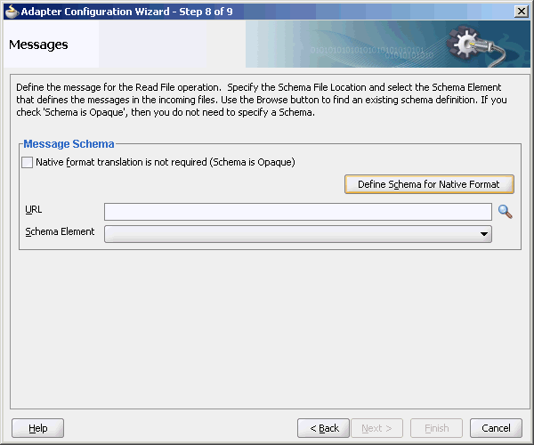

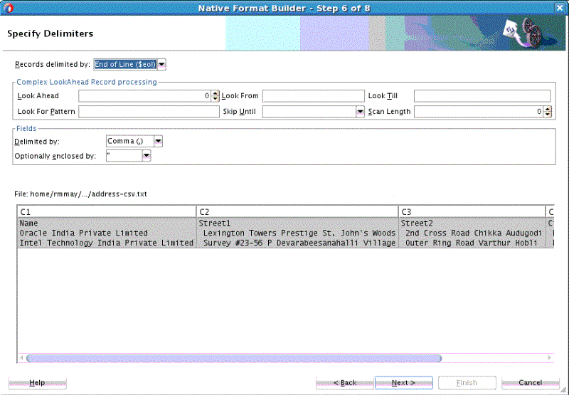

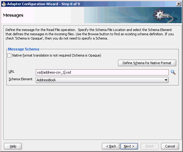

図4-1に示すように、アダプタ構成ウィザードの「メッセージ」ページで「ネイティブ・フォーマットのスキーマの定義」ボタンをクリックすると、ネイティブ・フォーマット・ビルダー・ウィザードが表示されます。「メッセージ」ページは、アダプタ構成ウィザードで「終了」ページの前に表示される最後のページです。
図4-1 ネイティブ・フォーマット・ビルダー・ウィザードの起動
図4-1の説明が続きます
「図4-1 ネイティブ・フォーマット・ビルダー・ウィザードの起動」の説明

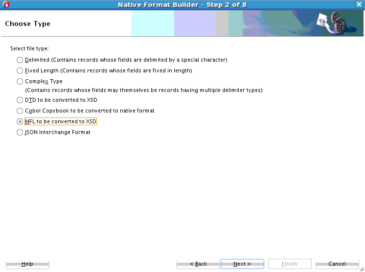

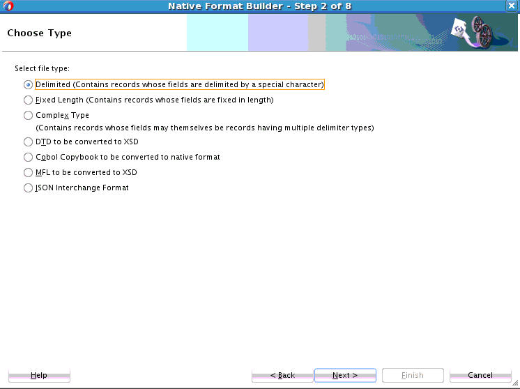

サポートされるファイル形式

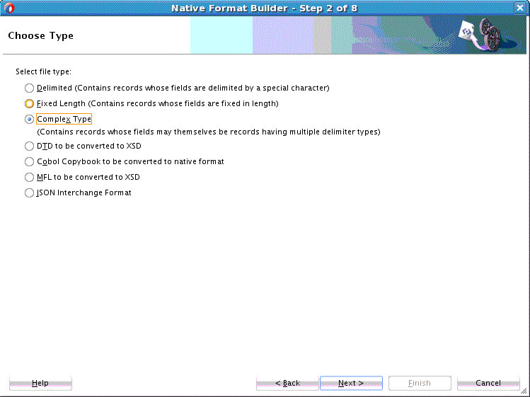

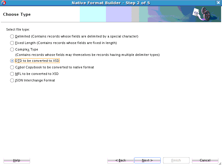

ネイティブ・フォーマット・ビルダー・ウィザードでは、図4-2に示されているファイル形式からのネイティブ・スキーマ・ファイルの作成を支援します。ネイティブ・スキーマを作成するには、選択されたタイプのサンプル・データのファイル形式が必要です。また、このウィザードを使用して作成された既存のネイティブ・スキーマ(Document Type Definition (DTD)またはCOBOLコピーブック・ファイル・タイプから生成されたものを除く)を編集することもできます。ネイティブ・スキーマ・ファイルの編集の詳細は、「ネイティブ・スキーマ・ファイルの編集」を参照してください。
図4-2 ネイティブ・フォーマット・ビルダー・ウィザード
図4-2の説明が続きます
「図4-2 ネイティブ・フォーマット・ビルダー・ウィザード」の説明
デリミタ
このオプションを選択すると、フィールドがカンマや番号記号(#)などの値で区切られているレコードのネイティブ・スキーマを作成できます。

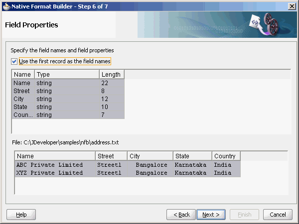

固定長(位置固定)
このオプションを選択すると、フィールドがすべて固定長であるレコードのネイティブ・スキーマを作成できます。
複合タイプ
このオプションを選択すると、レコード用のネイティブ・スキーマを作成できます。この場合、フィールドそのものがレコードで複数のデリミタ・タイプを持つ可能性があります。
DTD
このオプションを選択すると、ユーザーが指定したDTDからネイティブ・スキーマを生成できます。DTDには、XMLドキュメントの構造に関する情報が含まれています。

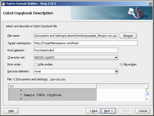

COBOLコピーブック
このオプションを選択すると、ユーザーが指定したCOBOLコピーブック定義からネイティブ・スキーマを生成できます。
COBOLメインフレーム・アプリケーションでは、通常COBOLコピーブック・ファイルを使用してデータ・レイアウトを定義します。実行時トランスレータが、関連するデータ・ファイルを解析できるように、コンバータがCOBOLコピーブックからネイティブ・スキーマを作成します。
COBOLコピーブックは、グループ・アイテム(構造)のコレクションです。これらのグループ・アイテムには、グループまたは基本アイテムであるその他のアイテムが含まれます。基本アイテムはそれ以上分割できないアイテムです。たとえば:

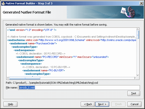

COBOLのグループ・アイテムは、XMLスキーマのcomplexTypeタイプの要素にマップできます。同様に、基本アイテムは、実行時トランスレータが対応するデータ・ファイルを解析するのに役立つ特定のネイティブ・フォーマットの注釈が付けられたsimple typeタイプの要素にマップできます。たとえば、Buyerアイテムは次の定義にマップできます。
<!--COBOL declaration : 05 Buyer-->
<element name="Buyer">
   <complexType>
      <sequence>
         <!--COBOL declaration : 10 Name PIC X(5)-->
         <element name="Name" type="string" nxsd:style="fixedLength"
            nxsd:padStyle="tail" nxsd:paddedBy=" " nxsd:length="5"/>
         </sequence>
   </complexType>
</element>
ユーザー入力
次の情報を指定する必要があります。
  • 生成されるネイティブ・スキーマのターゲット・ネームスペース。
  • データ・ファイルが生成されたホスト・コンピュータの文字セット。デフォルトではEBCDICに設定されます(ebcdic-cp-us)。
  • データ・ファイルが生成されたホスト・コンピュータのバイト順。デフォルトではビッグ・エンディアンに設定されます。
  • レコード・デリミタ(通常は改行文字)、デリミタなし、またはユーザー指定の文字列。
  • 生成されたネイティブ・スキーマのコンテナ・タグの名前。デフォルトではRoot-Elementに設定されます。

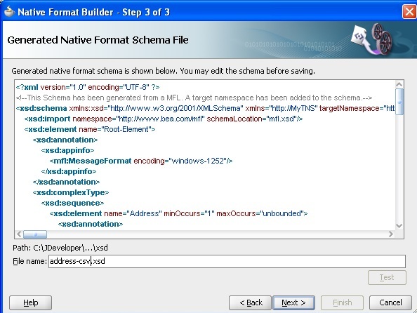

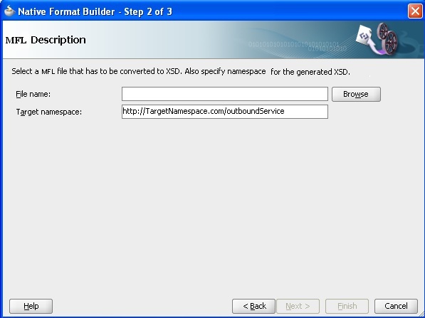

XSDに変換するMFL
MFLファイルをXSD形式に変換できます。詳細は、「MFLフォーマット・ファイルからスキーマ・フォーマットへの変換」を参照してください。
JSON Interchangeフォーマット
このオプションでは、指定の場所で、JSONサンプル・ファイルまたはJSONファイルからNXSDスキーマを生成します。JSON (JavaScript Open Notation)は、人間が判読可能なデータの交換を行うためのテキストベースのオープン・スタンダードです。JSONは、オブジェクトと呼ばれる、単純なデータ構造および連想配列を表現するためのJavaScriptスクリプト言語から導出されます。

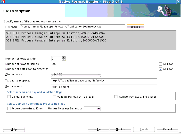

このオプションを選択すると、ネイティブ・フォーマット・ビルダー・ウィザードに「JSONファイルの説明」画面が表示されます。次の項目を入力できます。
  • ファイル名—JSONファイルの名前。
  • ターゲット・ネームスペース—ターゲット・ネームスペースが表示されます。
  • ルート要素—JSONルート・レベルを指定します。
  • 文字セット —使用する文字セットを選択します。

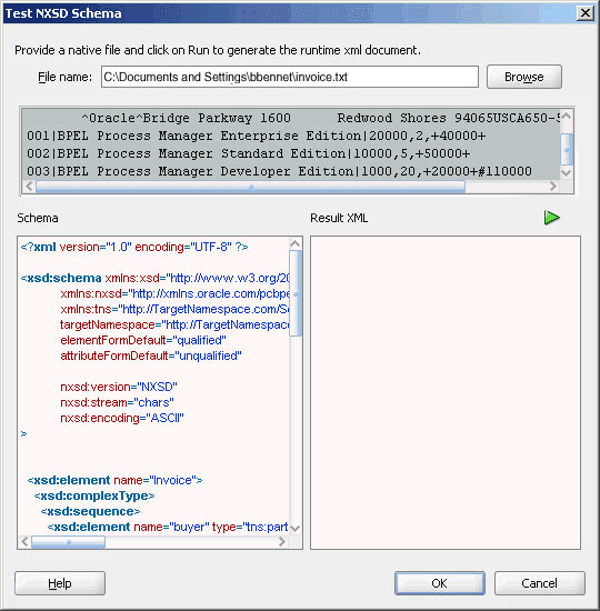

JSONをXMLへ変換する際に同種の多次元ネストされた配列を処理する各スキーマにnxsd:jsonNestedArray="True"を追加します。スキーマで属性を追加するには、Composite SAR(SOA Archive)/Schemasにナビゲートし、次の例に従います:
<xs:schema xmlns="http://xmlns.oracle.com/cloud/adapter/REST/asdfas/types"
        elementFormDefault="qualified" xmlns:xs="http://www.w3.org/2001/XMLSchema"
        targetNamespace="http://xmlns.oracle.com/cloud/adapter/REST/asdfas/types"
        xmlns:xsd="http://www.w3.org/2001/XMLSchema" xmlns:nxsd="http://xmlns.oracle.com/pcbpel/nxsd"
        nxsd:version="JSON" nxsd:encoding="UTF-8" nxsd:jsonNestedArray="true">

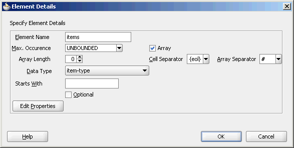

配列の定義
すべてのセルが同じマークで区切られているが最後のセルが異なるマークで終了している場合(バインド済)

<element name="array">
  <complexType>
    <sequence>
      <element name="Member" maxOccurs="unbounded"
               nxsd:style="array" nxsd:cellSeparatedBy="${eol}"
 nxsd:arrayTerminatedBy="#">

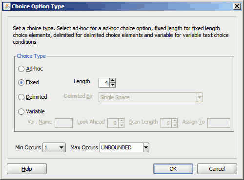

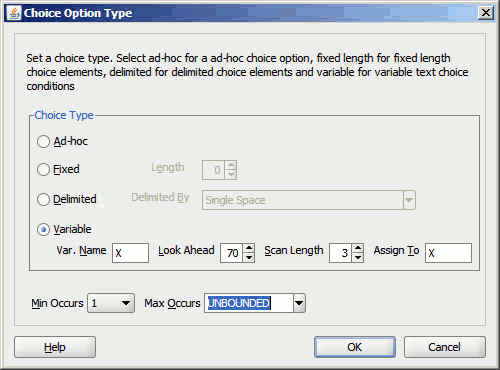

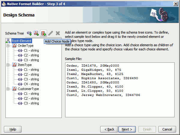

条件付き処理
条件に基づきchoiceモデル・グループ内の1つの要素を処理する場合
以降の各項では、変換されるデータのフォーマット、ネイティブ・スキーマおよび変換済XMLについて説明します。
変換されるネイティブ・データ・フォーマット
PO28/06/2004^|ABCD Inc.|Oracle
OracleApps025070,000.00
Database  021230,000.00
ProcessCon021040,000.00
PO01/07/2004^|EFGH Inc.|Oracle
DB2       021230,000.00
Eclipse   021040,000.00
SO29/06/2004|Oracle Apps|5
Navneet Singh
PO28/06/2004^|IJKL Inc.|Oracle
Weblogic  025070,000.00
Tuxedo    021230,000.00
JRockit   021040,000.00
IN30/06/2004;Navneet Singh;Oracle;Oracle Apps;5;70,000.00;350,000.00
ネイティブ・スキーマ
<?xml version="1.0" encoding="US-ASCII"?>
<schema xmlns="http://www.w3.org/2001/XMLSchema"
        xmlns:tns="http://www.oracle.com/ias/processconnect"
        targetNamespace="http://www.oracle.com/ias/processconnect"
        attributeFormDefault="unqualified"
        nxsd:stream="chars"
        nxsd:version="NXSD">
<element name="container">
  <complexType>
    <choice maxOccurs="unbounded" nxsd:choiceCondition="fixedLength"
 nxsd:length="2">
      <element ref="tns:PurchaseOrder" nxsd:conditionValue="PO" />
      <element ref="tns:SalesOrder" nxsd:conditionValue="SO" />
      <element ref="tns:Invoice" nxsd:conditionValue="IN" />
    </choice>
  </complexType>
</element>

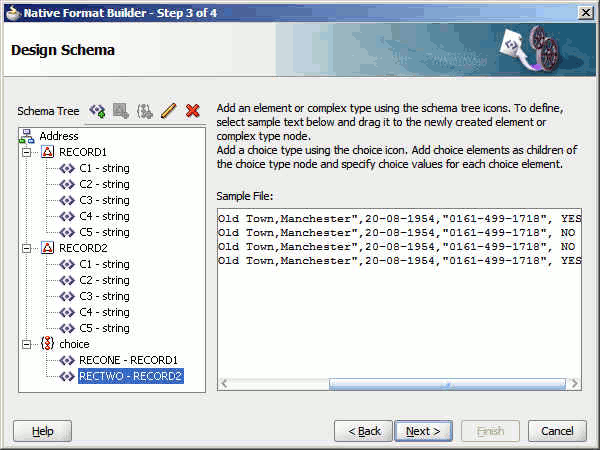

LookAhead: タイプ2
ネイティブ・スキーマではLookAhead X charsは、スタイルを使用して位置から値を読み取り、その値を後で使用できるように変数に格納します。

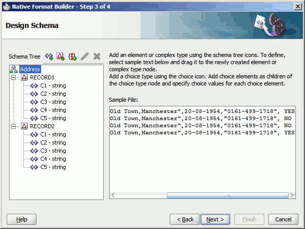

Name1,"2 Old Street, Old Town,Manchester",20-08-1954,"0161-499-1718", YES
Name2,"2 Old Street, Old Town,Manchester",20-08-1954,"0161-499-1718", NO
Name3,"2 Old Street, Old Town,Manchester",20-08-1954,"0161-499-1718", NO
Name4,"2 Old Street, Old Town,Manchester",20-08-1954,"0161-499-1718", YES
ネイティブ・スキーマ
        targetNamespace="http://xmlns.oracle.com/pcbpel/nxsd/smoketest"
        nxsd:stream="chars"
nxsd:lookAhead="70" nxsd:scan="3"
<element name="LookAhead">
  <complexType>
    <choice maxOccurs="unbounded" nxsd:choiceCondition="${x}" nxsd:lookAhead="70"
       nxsd:scanLength="3" nxsd:assignTo="${x}">
      <element name="Record1" type="string" nxsd:conditionValue="YES"
       nxsd:style="terminated" nxsd:terminatedBy="," nxsd:skipMode="after"
       nxsd:skipUntil="${eol}" />
      <element name="Record2" type="string" nxsd:conditionValue="NO "
    </choice>
  </complexType>
</element>
</schema>
ネイティブ・スキーマを使用して変換したXML
<LookAhead xmlns="http://xmlns.oracle.com/pcbpel/nxsd/smoketest">
   <Record1>Name1</Record1>
   <Record2>Name2</Record2>
   <Record2>Name3</Record2>
   <Record1>Name4</Record1>
</LookAhead>

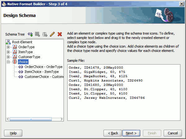

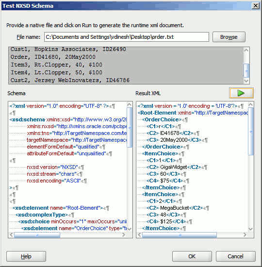

conditionValueでの複雑な条件の定義
choiceConditionコンストラクトとともにconditionValueコンストラクトを使用すると、ブール演算子ANDおよびORとともに「等しい」(==)または「等しくない」(!=)などの一致基準を指定して、読み取った値とconditionValueコンストラクトに指定した値を比較できます。
Order, ID41678, 20May2000
Item1, GigaWidget, 60, $75
Item2, MegaBucket, 48, $125
Cust1, Hopkins Associates, ID26490
Order, ID41680, 20May2000
Item3, Rt.Clopper, 40, $100
Item4, Lt.Clopper, 50, $100
Cust2, Jersey WebInovaters, ID46786
ネイティブ・スキーマ
<?xml version="1.0" ?>
<xsd:schema xmlns:xsd="http://www.w3.org/2001/XMLSchema"
targetNamespace="http://xmlns.oracle.com/pcbpel/nxsd/extensions/SampleNS"
            xmlns:tns="http://xmlns.oracle.com/pcbpel/nxsd/extensions/SampleNS"
            attributeFormDefault="unqualified" nxsd:encoding="US-ASCII"
nxsd:stream="chars" nxsd:version="NXSD">
<xsd:element name="Container">
    <xsd:complexType>
      <xsd:choice minOccurs="1" maxOccurs="unbounded"
       nxsd:choiceCondition="terminated" nxsd:terminatedBy=",">
        <xsd:element name="Customer" nxsd:conditionValue="(== Cust1) or (== Cust2)
         and (!= emp)">
          <xsd:complexType>
            <xsd:sequence>
              <xsd:element name="C1" type="xsd:string" nxsd:style="terminated"
               nxsd:terminatedBy="," nxsd:quotedBy="&quot;">
              </xsd:element>
              <xsd:element name="C2" type="xsd:string" nxsd:style="terminated"
               nxsd:terminatedBy="${eol}" nxsd:quotedBy="&quot;">
              </xsd:element>
            </xsd:sequence>
          </xsd:complexType>
        </xsd:element>
        <xsd:element name="Item" nxsd:conditionValue="(== Item1) or (== Item2) or
         (==Item3) or (== Item4)">
          <xsd:complexType>
            <xsd:sequence>
              </xsd:element>
              </xsd:element>
              <xsd:element name="C3" type="xsd:string" nxsd:style="terminated"
              </xsd:element>
            </xsd:sequence>
          </xsd:complexType>
        </xsd:element>
        <xsd:element name="Order" nxsd:conditionValue="Order">
          <xsd:complexType>
            <xsd:sequence>
              </xsd:element>
              </xsd:element>
            </xsd:sequence>
          </xsd:complexType>
        </xsd:element>
      </xsd:choice>
    </xsd:complexType>
  </xsd:element>
</xsd:schema>
<Container xmlns="http://xmlns.oracle.com/pcbpel/nxsd/extensions/SampleNS">
   <Order>
      <C1> ID41678</C1>
      <C2> 20May2000</C2>
   </Order>
   <Item>
      <C1> GigaWidget</C1>
      <C2> 60</C2>
      <C3> $75</C3>
   </Item>
   <Item>
      <C1> MegaBucket</C1>
      <C2> 48</C2>
      <C3> $125</C3>
   </Item>
   <Customer>
      <C1> Hopkins Associates</C1>
      <C2> ID26490</C2>
   </Customer>
   <Order>
      <C1> ID41680</C1>
      <C2> 20May2000</C2>
   </Order>
   <Item>
      <C1> Rt.Clopper</C1>
      <C2> 40</C2>
      <C3> $100</C3>
   </Item>
   <Item>
      <C1> Lt.Clopper</C1>
      <C2> 50</C2>
      <C3> $100</C3>
   </Item>
   <Customer>
      <C1> Jersey WebInovaters</C1>
      <C2> ID46786</C2>
   </Customer>
</Container>

choiceConditionコンストラクトは、フィールドが複数タイプのデリミタで区切られている複雑なレコードに対し、conditionValueコンストラクトとともに使用されます。複数タイプ以外にchoiceConditionに使用できるタイプは、FixedLength、VariableおよびAd hocです。次の例に、variableタイプのchoiceConditionを示します。
ネイティブ・スキーマ
  <complexType>
    <choice maxOccurs="unbounded" nxsd:choiceCondition="${x}" nxsd:lookAhead="70" nxsd:scanLength="3" nxsd:assignTo="${x}">
      <element name="Record1" type="string" nxsd:conditionValue="YES" nxsd:style="terminated" nxsd:terminatedBy="," nxsd:skipMode="after" nxsd:skipUntil="${eol}" />
      <element name="Record2" type="string" nxsd:conditionValue="NO " nxsd:style="terminated" nxsd:terminatedBy="," nxsd:skipMode="after" nxsd:skipUntil="${eol}" />
    </choice>
  </complexType>
</element>
</LookAhead>
