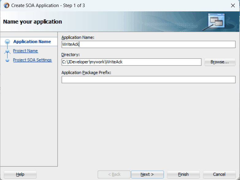

「SOAアプリケーションの作成 - アプリケーションの名前付け」ページが表示されます。
「アプリケーション名」フィールドにアプリケーションに適した名前を入力します。

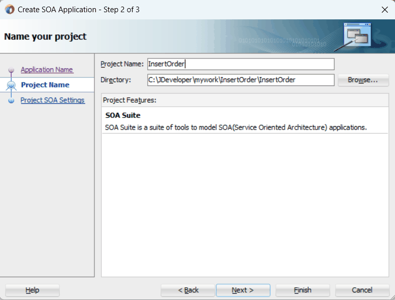

「次」をクリックします。「SOAアプリケーションの作成 - プロジェクトの名前付け」ページが表示されます。
「プロジェクト名」フィールドに、プロジェクトの適切な名前(InsertOrderなど)を入力します。
「プロジェクトの機能」セクションに「SOAスイート」が表示されます。
「プロジェクトの名前付け」ページ

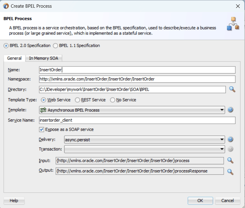

「BPELプロセスの作成」ページが表示されます。
デフォルトで選択されている「BPEL 2.0仕様」をそのままにします。BPEL 2.0仕様をサポートするBPELプロジェクトが作成されます。
「BPELプロセスの作成」ページ
名前: BPELプロセスの適切な名前(InsertOrderなど)を入力します。
テンプレート・タイプ: 「Webサービス」を選択します。
「テンプレート」フィールドには、「非同期BPELプロセス」が自動的に入力されます。
「OK」をクリックします。
receiveアクティビティとreplyアクティビティを持つ非同期BPELプロセスが作成されます。指定した名前を使用したbpelおよびwsdlファイル(InsertOrder.bpelやInsertOrder.wsdlなど)を含む必要なソース・ファイルとInsertOrder (composite.xml)も生成されます。

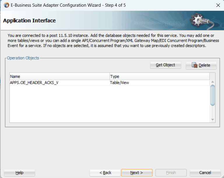

「アプリケーション・インタフェース」ページが開き、選択した2つの表が表示されます。

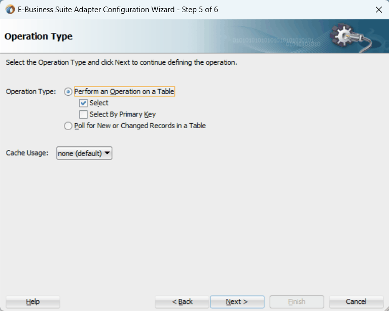

「次」をクリックします。「操作タイプ」ページが表示されます。
「操作タイプ」ページ
「表に対して操作を実行」ラジオ・ボタンを選択し、「挿入」チェックボックスを選択します。「選択」チェックボックスが選択解除されていることを確認します。

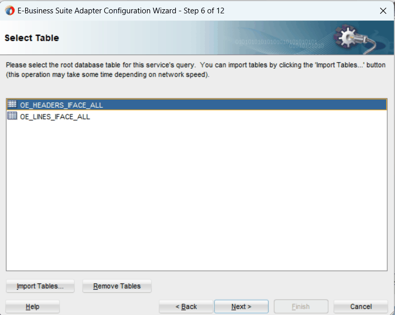

「次」をクリックします。「表の選択」ページが表示されます。この画面には、以前このJDeveloperプロジェクトにインポートされた表(他のパートナ・リンクについてインポートされた表を含む)が表示されます。これによって、構成済の表定義を複数のパートナ・リンクに再利用できます。
「表の選択」ページ

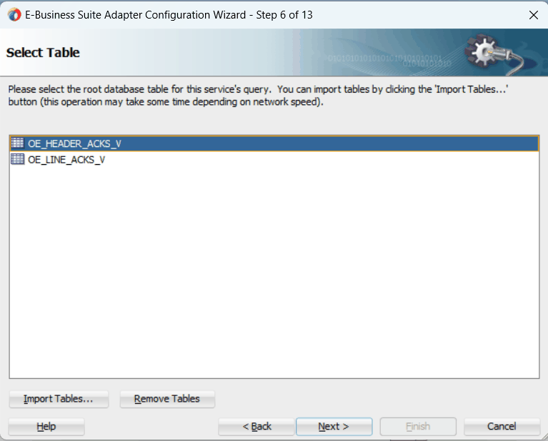

このサービスの問合せのルート・データベース表としてOE_HEADERS_IFACE_ALLを選択します。

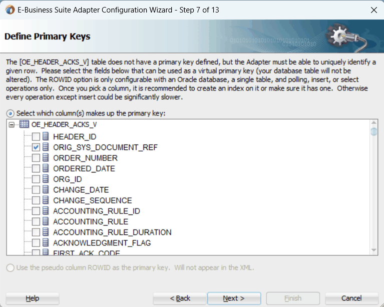

「次」をクリックします。「主キーの定義」ページが表示されます。
OE_HEADERS_IFACE_ALLの「主キーの定義」ページ
OE_HEADERS_IFACE_ALL表に対して次の主キーを選択します。
ORDER_SOURCE_ID
ORIG_SYS_DOCUMENT_REF
「次」をクリックします。

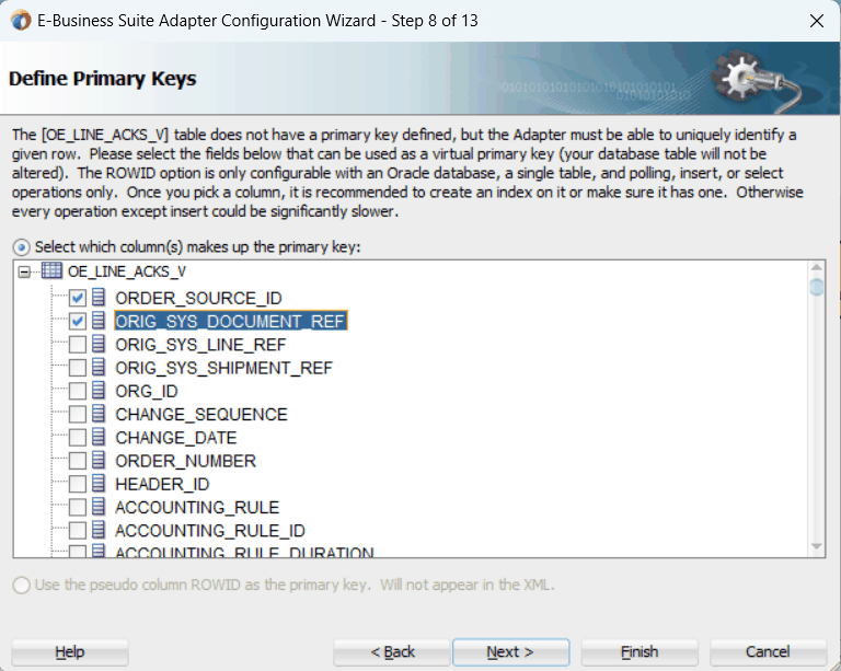

OE_LINES_IFACE_ALL表に対して同じ主キーを選択します。

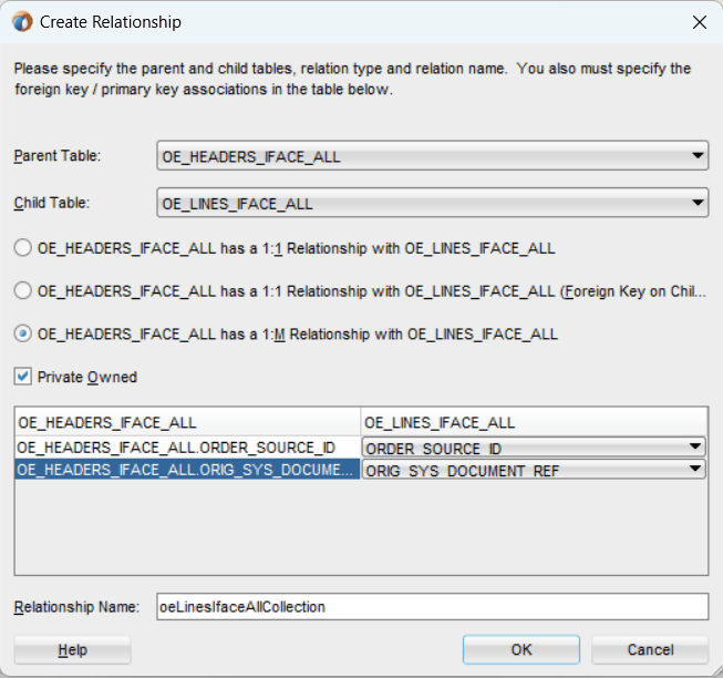

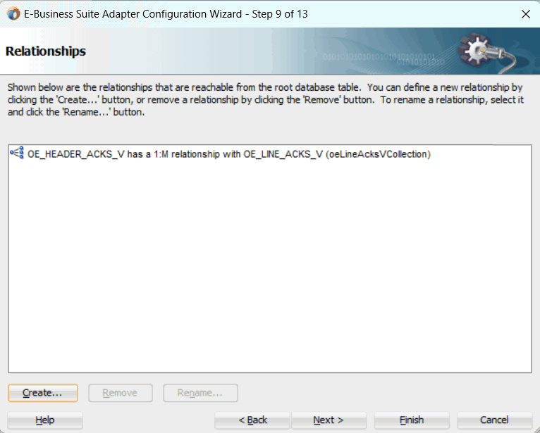

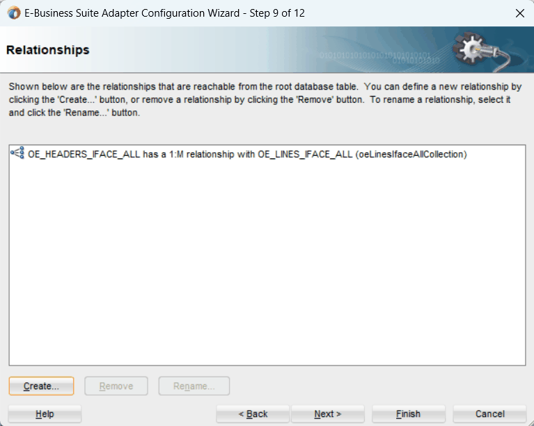

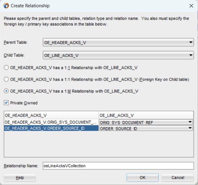

「次」をクリックします。「リレーションシップ」ページが表示されます。「作成」をクリックして、「リレーションシップの作成」ダイアログを開きます。
「リレーションシップの作成」ダイアログ
次の情報を入力して、ヘッダーと詳細表間のリレーションシップを定義します。
親表としてOE_HEADERS_IFACE_ALL、および子表としてOE_LINES_IFACE_ALLを選択します。
マッピング・タイプ「OE_HEADERS_IFACE_ALLとOE_LINES_IFACE_ALLのリレーションシップは1対多」を選択します。
ノート: 表どうしの外部キー制約がすでにデータベースに存在する場合、表のインポート中に2つのリレーションシップが自動的に作成されます。1つは、ソース表(外部キー制約が含まれる表)からターゲット表への1対多リレーションシップです。もう1つのリレーションシップは、ターゲット表からソース表への1対1バック・ポインタです。
「私有」チェックボックスを選択します。
主キー・フィールドに外部キー・フィールドを関連付けます。
OE_HEADERS_IFACE_ALL.ORDER_SOURCE_ID: ORDER_SOURCE_ID
OE_HEADERS_IFACE_ALL.ORIG_SYS_DOCUMENT_REF: ORIG_SYS_DOCUMENT_REF
「リレーションシップ名」フィールドは、デフォルトでは自動的に移入されます。必要に応じて、作成しているリレーションシップに新しい名前を指定できます。
「OK」をクリックします。「リレーションシップ」ページに、新しく作成されたリレーションシップ情報が表示されます。

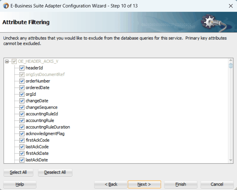

「次」をクリックします。「属性のフィルタ処理」ページが表示されます。デフォルトで選択されている内容を変更せずにそのままにします。
「属性のフィルタ処理」ページ

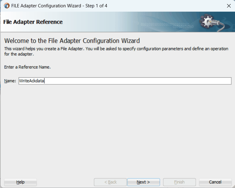

ファイル・アダプタ用パートナ・リンクを追加して、オーダー詳細を読み取るには:
Oracle JDeveloper BPEL Designerの「コンポーネント・パレット」で、「BPELサービス」をクリックします。
「ファイル・アダプタ」を「BPELサービス」リストから右側の「パートナ・リンク」スイムレーンの最初のパートナ・リンクInsertOrderの前にドラッグ・アンド・ドロップします。ファイル・アダプタ参照ページが表示されます。
ファイル・アダプタ参照ページ
ファイル・アダプタ・サービスの名前(getOrderDetailsなど)を入力します。
「次」をクリックします。「アダプタ・インタフェース」ページが表示されます。
「操作およびスキーマから定義(後で指定)」ラジオ・ボタンを選択し、「次へ」をクリックします。

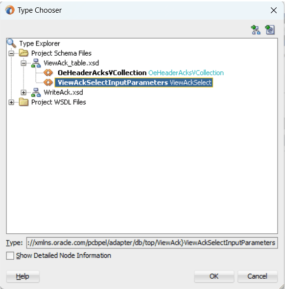

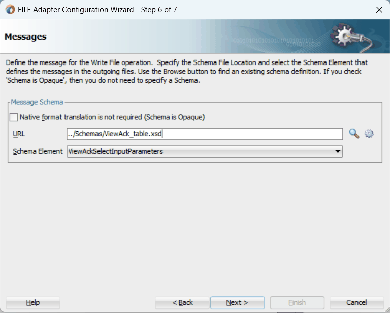

「URL」フィールドの横の「スキーマ・ファイルを参照」アイコンを選択して、「タイプ・チューザ」を開きます。
「タイプ・エクスプローラ」をクリックして、「プロジェクトのスキーマ・ファイル」→「InsertOrder_table.xsd」→「OeHeadersIfaceAllCollection」を選択します。「OK」をクリックします。
選択したスキーマ情報は、「URL」フィールドと「スキーマ要素」フィールドに自動的に移入されます。
「メッセージ」ページ
「次へ」をクリックし、「終了」をクリックします。これで構成が完成し、必要なWSDL設定を使ったファイル・アダプタ・サービスでのパートナ・リンクが作成されます。パートナ・リンクに対応するWSDLファイルも生成されます。メインの「パートナ・リンクの作成」ダイアログ・ボックスが表示され、新規WSDLファイルgetOrderDetails.wsdlが指定されています。

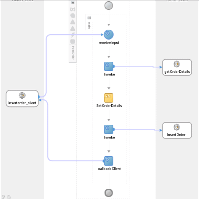

パートナ・リンクを構成した後、次の2つのinvokeアクティビティを構成する必要があります。
同期Read操作を使用してファイル・アダプタのgetOrderDetailsパートナ・リンクを起動することにより、データを取得します。
InsertOrderパートナ・リンクを起動することにより、オーダー・データを挿入します。

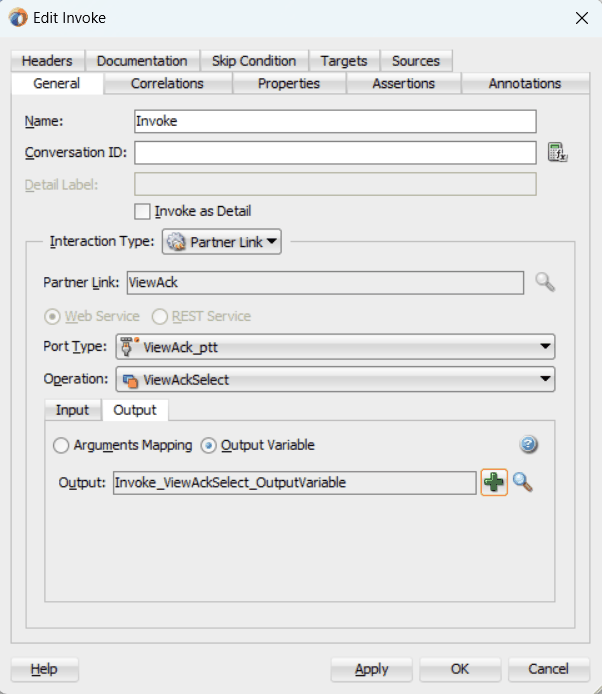

パートナ・リンクに対する最初のinvokeアクティビティを追加して、オーダー・データを取得するには:
Oracle JDeveloper BPEL Designerの「コンポーネント・パレット」で、「BPELコンストラクト」を展開します。1番目の「Invoke」アクティビティを、「Web Service」セクションから、プロセス・ダイアグラムの中央スイムレーンの「receiveInput」アクティビティと「callbackClient」アクティビティの間にドラッグ・アンド・ドロップします。

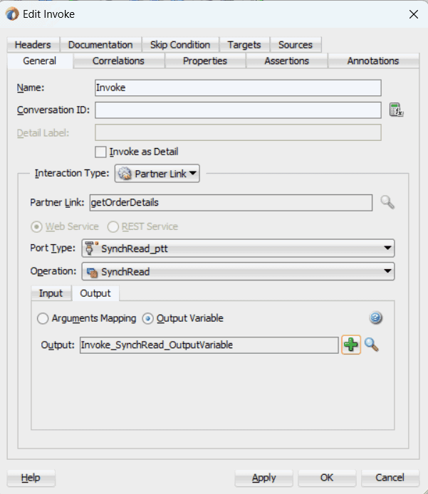

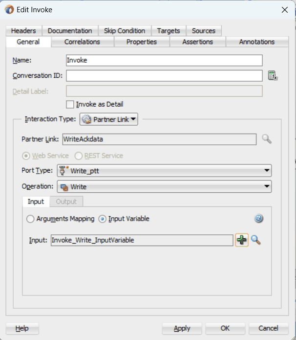

InvokeアクティビティをgetOrderDetailsサービスにリンクします。「Invokeの編集」ダイアログが表示されます。
Invokeアクティビティの名前を入力します。「入力」タブで「入力変数」ラジオ・ボタンが選択されていることを確認します。「入力変数」フィールドの横にある「作成」アイコンをクリックして、新しい変数を作成します。「変数の作成」ダイアログ・ボックスが表示されます。
「グローバル変数」を選択し、変数の名前を入力します。デフォルト名を受け入れることもできます。「OK」をクリックします。
「出力」タブで「出力変数」ラジオ・ボタンが選択されていることを確認します。「出力変数」フィールドの横にある「作成」アイコンをクリックして、新しい変数を作成します。「変数の作成」ダイアログ・ボックスが表示されます。
「Invokeの編集」ダイアログ
「適用」をクリックし、「Invokeの編集」ダイアログ・ボックスの「OK」をクリックして、invokeアクティビティの構成を終了します。
プロセス・ダイアグラムにinvokeアクティビティが表示されます。

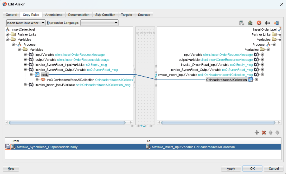

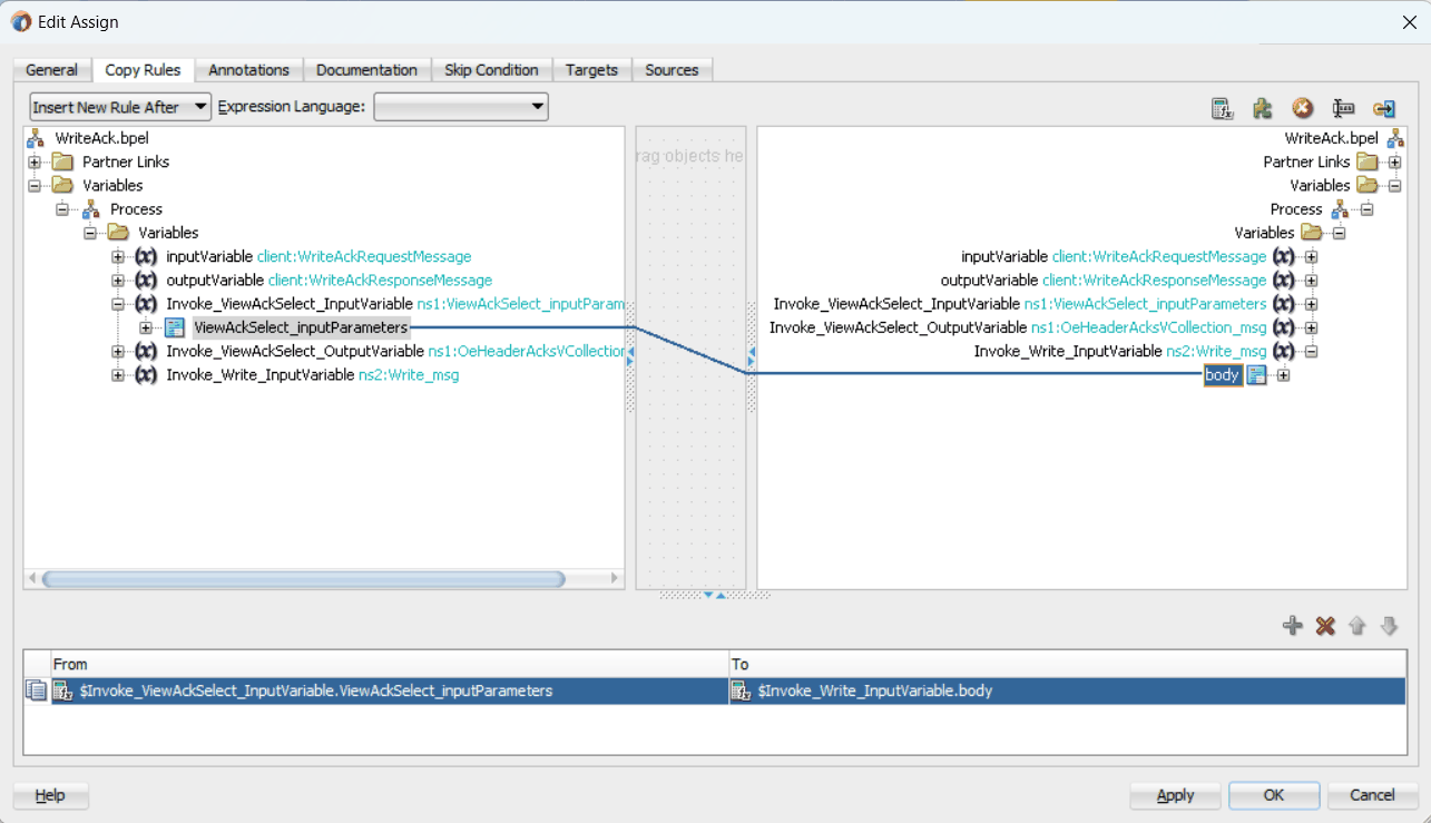

次のタスクは、プロセス・マップにassignアクティビティを追加することです。これは、ファイル・アダプタの同期Read (getOrderDetails)サービスの出力をオープン・インタフェースInsertOrderサービスの入力として渡すために使用されます。
assignアクティビティを追加するには:
「Assign」アクティビティを、「基本アクティビティ」セクションから、プロセス・ダイアグラムの中央スイムレーンにある、さきほど作成した1番目と2番目の「Invoke」アクティビティの間にドラッグ・アンド・ドロップします。
「Assign」アクティビティをダブルクリックして、「Assignの編集」ダイアログにアクセスします。
「一般」タブをクリックして、assignアクティビティの名前を入力します。たとえば、SetOrderDetailsです。
次のパラメータ情報を入力します。
「From」ナビゲーション・ツリーで、「変数」→「プロセス」→「変数」→「Invoke_SynchRead_OutputVariable」の順にナビゲートして、「本体」を選択します。
「To」ナビゲーション・ツリーで、「変数」→「プロセス」→「変数」→「Invoke_insert_InputVariable」の順にナビゲートして、「OeHeadersIfaceAllCollection」を選択します。
ソース・ノード(本体)を、選択したターゲット・ノード(OeHeadersIfaceAllCollection)にドラッグします。 これでソース・ノードとターゲット・ノードを接続する線が作成されます。コピー・ルールは、「Assignの編集」ダイアログ・ボックスの下部にある「From」セクションと「To」セクションに表示されます。
「Assignの編集」ダイアログ
「適用」をクリックして、「OK」をクリックし、assignアクティビティの構成を完了します。
BPELプロセス・ダイアグラム
「プロジェクト名」フィールドに、プロジェクトの適切な名前(WriteAckなど)を入力します。
「プロジェクトの名前付け」ページ

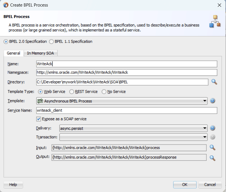

「BPELプロセスの作成」ページで、デフォルトで選択されている「BPEL 2.0仕様」をそのままにします。BPEL 2.0仕様をサポートするBPELプロジェクトが作成されます。
「BPELプロセスの作成」ページ
名前: BPELプロセスの適切な名前(WriteAckなど)を入力します。
「OK」をクリックします。
receiveアクティビティとreplyアクティビティを持つ非同期BPELプロセスが作成されます。指定した名前を使用したbpelおよびwsdlファイル(WriteAck.bpelやWriteAck.wsdlなど)を含む必要なソース・ファイルとWriteAck.bpel (composite.xml)も生成されます。

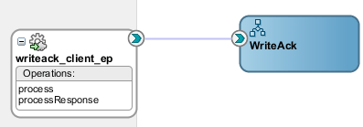

SOAフォルダにナビゲートしてWriteAck.bpel (composite.xml)をクリックすると、コンポジット・ダイアグラムが表示されます。
コンポジット・ダイアグラム

「OK」をクリックします。「アプリケーション・インタフェース」ページが開き、選択したインタフェース・ビューが表示されます。
「オブジェクト取得」をクリックして、「Order Management Suite (OM_PF)」→「受注管理(ONT)」→「販売オーダー(ONT_SALES_ORDER)」→「Interface_Views」を使用して、別のインタフェース・ビュー「OE_LINE_ACKS_V」を選択します。
「OK」をクリックします。「アプリケーション・インタフェース」ページが開き、選択した2つのビューが表示されます。
「操作タイプ」ページ
「表に対して操作を実行」ラジオ・ボタンを選択し、「選択」チェックボックスを選択します。
ノート: インタフェース・ビューを使用できるのは、選択操作の場合のみです。
「表の選択」ページ
このサービスの問合せのルート・データベース表としてOE_HEADERS_ACKS_Vを選択します。
OE_HEADERS_ACKS_Vの「主キーの定義」ページ
OE_HEADERS_ACKS_V表に対して次の主キーを選択します。
ORDER_SOURCE_ID
「次」をクリックします。
OE_LINE_ACKS_V表に対して同じ主キーを選択します。
OE_LINES_ACKS_Vの「主キーの定義」ページ
「リレーションシップの作成」ダイアログ
親表としてOE_HEADERS_ACKS_V、および子表としてOE_LINES_ACKS_Vを選択します。
マッピング・タイプ「OE_HEADERS_ACKS_VとOE_LINES_ACKS_Vのリレーションシップは1対多」を選択します。
「私有」チェックボックスを選択します。
OE_HEADERS_ACKS_V.ORDER_SOURCE_ID: ORDER_SOURCE_ID
OE_HEADERS_ACKS_V.ORIG_SYS_DOCUMENT_REF: ORIG_SYS_DOCUMENT_REF
「リレーションシップ」ページ
「属性のフィルタ処理」ページ

「ファイル・アダプタ」を「BPELサービス」リストからプロセス・ダイアグラムの右側の「パートナ・リンク」スイムレーンの作成されたパートナ・リンクの直後にドラッグ・アンド・ドロップします。ファイル・アダプタ参照ページが表示されます。
ファイル・アダプタ参照ページ
ファイル・アダプタ・サービスの名前(WriteAckdataなど)を入力します。

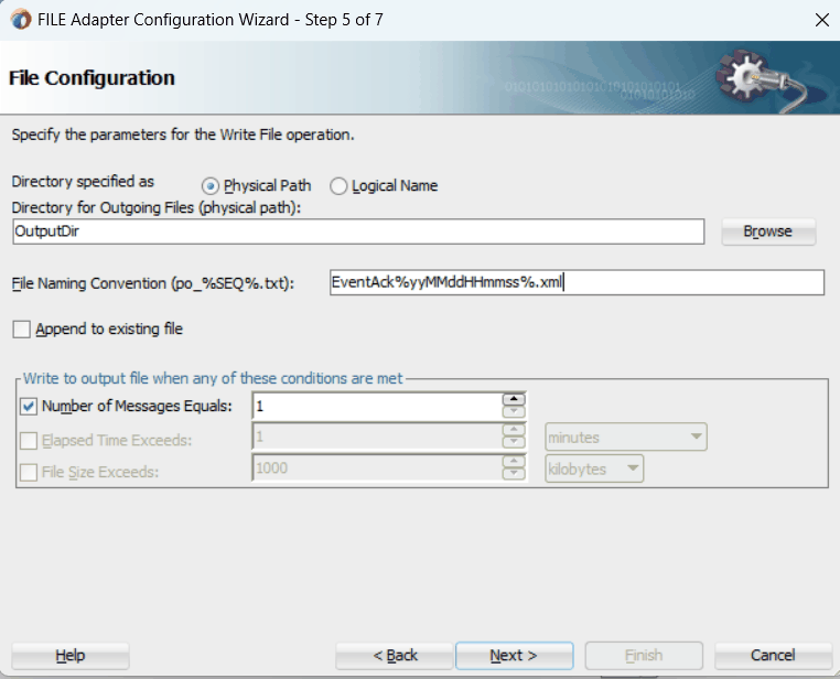

「ディレクトリは次のように指定します」フィールドで、「論理名」ラジオ・ボタンを選択します。「発信ファイルのディレクトリ(論理名)」にOutputDirと入力し、出力ファイルの命名規則(EventAck%yyMMddHHmmss%.xmlなど)を指定します。
ヒント: パーセント記号(%)を入力する場合、ファイル名の一部として日付変数のリストまたは順序番号変数(SEQ)から選択できます。
デフォルトの書込み条件「メッセージ数の到達 1」を確認します。
「次へ」をクリックすると、「メッセージ」ページが表示されます。書き込まれる出力ファイルの場合、スキーマを指定する必要があります。
「参照」をクリックして、「タイプ・チューザ」にアクセスします。
「プロジェクトのスキーマ・ファイル」→「ViewAck_table.xsd」をクリックして、「ViewAckSelectInputParameters」を選択することにより、ノードを展開します。「OK」をクリックします。
タイプ・チューザ
「メッセージ」ページ

パートナ・リンクに対する最初のinvokeアクティビティを追加して、確認詳細を取得するには:
InvokeアクティビティをViewAckサービスにリンクします。「Invokeの編集」ダイアログが表示されます。
「操作」フィールドの値は、関連付けられているパートナ・リンクに基づいて自動的に選択されます。たとえば、このinvokeアクティビティは「選択」操作のためにのみインタフェース表パートナ・リンクに関連付けられているため、「選択」操作を行う「ViewAckSelect」サービス名が値として移入されます。
「OK」をクリックします。
「OK」をクリックして、「変数の作成」ダイアログを閉じます。
「Invokeの編集」ダイアログ

ファイル・アダプタ用パートナ・リンクに対する2番目のinvokeアクティビティを追加し、XMLファイルに確認詳細を書き込む手順は、次のとおりです。
Oracle JDeveloper BPEL Designerの「コンポーネント・パレット」で、「BPELコンストラクト」を展開します。1番目の「Invoke」アクティビティを、「Web Service」セクションから、プロセス・ダイアグラムの中央スイムレーンの1番目の「Invoke」アクティビティの直後にドラッグ・アンド・ドロップします。
Invokeアクティビティをファイル・アダプタのWriteAckdataサービスにリンクします。「Invokeの編集」ダイアログが表示されます。
「グローバル変数」を選択し、変数の名前を入力します。デフォルト名を受け入れることもできます。「OK」をクリックして、「Invokeの編集」ダイアログ・ボックスに戻ります。
「Invokeの編集」ダイアログ
「適用」をクリックして、「OK」をクリックし、invokeアクティビティの構成を完了します。
プロセス・ダイアグラムに2番目のinvokeアクティビティが表示されます。
次のタスクは、プロセス・マップにassignアクティビティを追加することです。このアクティビティを使用して、入力変数に値を提供します。
assignアクティビティを構成する手順は、次のとおりです。
「Assign」アクティビティを、「基本アクティビティ」セクションから、プロセス・ダイアグラムの中央スイムレーンにある、さきほど作成した2つの「Invoke」アクティビティの間にドラッグ・アンド・ドロップします。
「一般」タブをクリックして、Assignアクティビティの名前(setAckdataなど)を入力します。
「コピー・ルール」タブを選択してターゲット・ツリーを展開します。
「From」ナビゲーション・ツリーで、「変数」→「プロセス」→「変数」→「Invoke_ViewAckSelect_OutputVariable」の順にナビゲートして、「ViewAckSelect_inputParameters」を選択します。
「To」ナビゲーション・ツリーで、「変数」→「プロセス」→「変数」→「 Invoke1_Write_InputVariable」の順にナビゲートして、「本体」を選択します。
ソース・ノード(ViewAckSelect_inputParameters)を、選択したターゲット・ノード(本体)にドラッグします。 これでソース・ノードとターゲット・ノードを接続する線が作成されます。コピー・ルールは、「Assignの編集」ダイアログ・ボックスの下部にある「From」セクションと「To」セクションに表示されます。
「Assignの編集」ダイアログ
「適用」をクリックし、「OK」をクリックします。

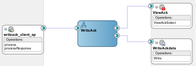

BPELダイアグラムが完成します。
「WriteAck」(composite.xml)をクリックして、Oracle JDeveloperのコンポジット・ダイアグラムを表示します:
ノート: 「WriteAck」(composite.xml)の「ソース」タブをクリックして、参照WriteAckdataの物理ディレクトリoutputDirの値を入力します(/usr/tmpなど)。
<property name="outputDir" type="xs:string" many="false" override="may">/usr/tmp</property>
コンポジット・ダイアグラム

SOAコンポジット・アプリケーションに含まれるBPELプロセスをデプロイすると、OE_HEADER_ACKS_VおよびOE_LINE_ACKS_Vインタフェース・ビューからオーダー確認情報を取得できます。
xmlファイルを開いて発注詳細を確認することにより、指定した出力ディレクトリにある出力ファイルEventAck%yyMMddHHmmss%.xmlを検証します。xmlファイル内のドキュメント番号は、Oracle E-Business Suiteで承認した番号と同じである必要があります。
