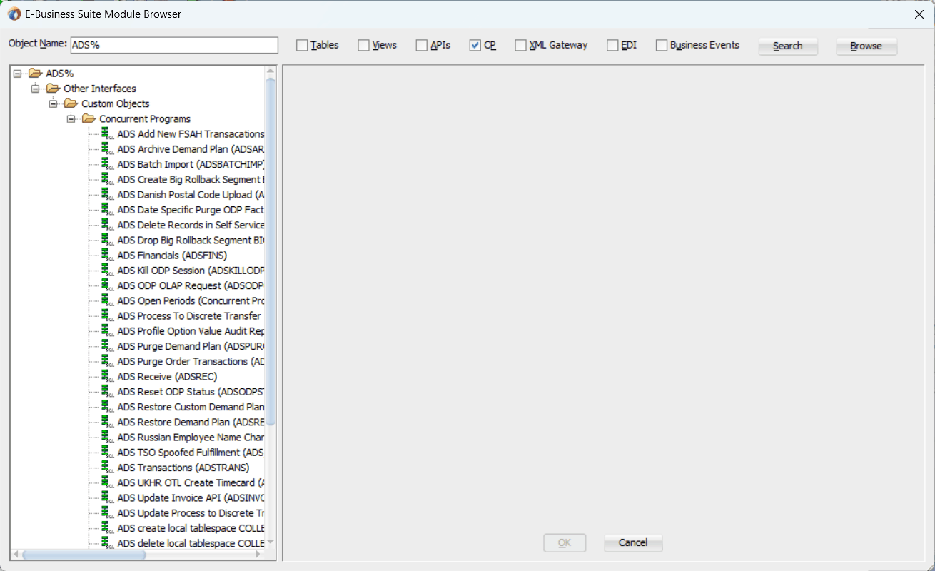

コンカレント・プログラムにアクセスするには、Oracle E-Business Suiteモジュール・ブラウザを使用して製品ファミリを表示するか、検索機能を使用して希望するコンカレント・プログラムを見つけます。
カスタムのコンカレント・プログラムは、Oracle E-Business Suiteモジュール・ブラウザで「その他インタフェース」→「カスタム・オブジェクト」→「コンカレント・プログラム」ノードの下に表示されます。
カスタム・コンカレント・プログラムが強調表示されたOracle E-Business Suiteモジュール・ブラウザ
別の方法としては、検索を実行して希望するカスタムのコンカレント・プログラムを見つけることもできます。
カスタム・コンカレント・プログラムを検索するために検索基準が入力されたOracle E-Business Suiteモジュール・ブラウザ

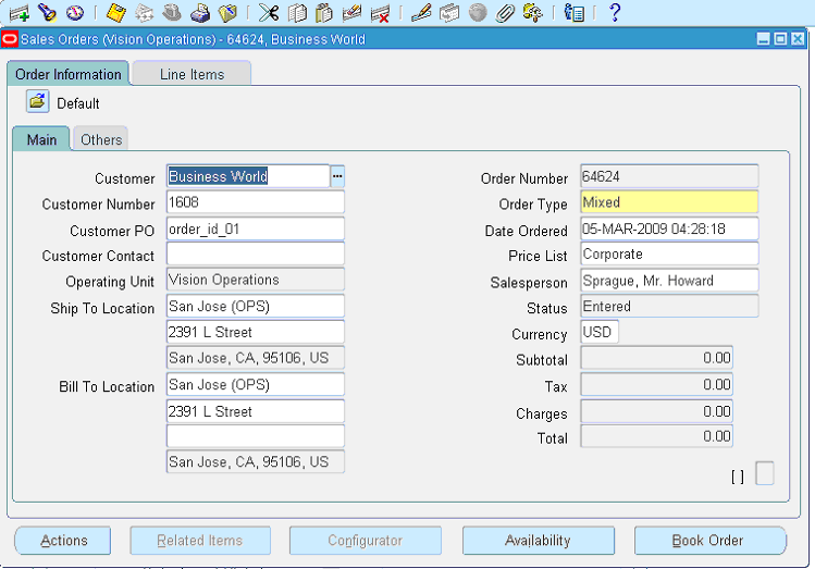

BPELプロセスを使用したSOAコンポジット・アプリケーションがデプロイ後に正常に実行されると、オーダーがOracle E-Business Suiteに作成されます。購買オーダーIDはペイロードの入力値と同じである必要があります。

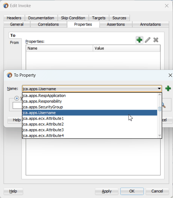

アプリケーション・コンテキストのヘッダー変数の移入
Oracle E-Business Suiteのコンテキスト情報を提供するには、BPEL PMに特定の変数を移入する必要があります。十分な権限を持つOracle E-Business Suiteユーザーがプログラムを実行するには、トランザクションのコンテキスト情報が必要です。
コンテキストはヘッダー・プロパティ(「ユーザー名」、「職責」、「職責アプリケーション」、「セキュリティ・グループ」および「NLS言語」を含む)に渡される値を考慮して設定されます。新しいヘッダー・プロパティ「職責アプリケーション」、「セキュリティ・グループ」および「NLS言語」の値が渡されない場合、コンテキスト情報は「ユーザー名」と「職責」に基づいて判断されます。
デフォルトの「ユーザー名」は「SYSADMIN」、デフォルトの「職責」は「システム管理者」、デフォルトのセキュリティ・グループ・キーは「標準」、デフォルトの「NLS言語」は「US」です。
生成WSDLに指定されているデフォルト値は変更できます。これは、コンテキスト情報を静的に変更する方法です。これらの値は、デプロイ済のビジネス・プロセスのすべての起動に適用されます。ただし、ビジネス・プロセスの起動ごとに異なるコンテキスト情報を提供する必要がある場合は、ヘッダー値に動的に値を移入できます。コンテキスト情報はinvokeアクティビティを構成することにより指定できます。

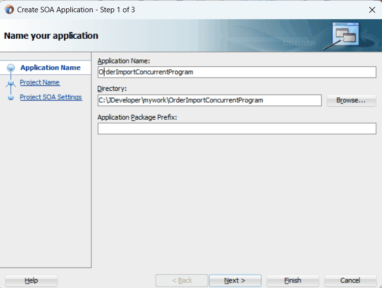

BPELプロジェクトを使用した新しいSOAコンポジット・アプリケーションを作成する手順は、次のとおりです。
JDeveloper BPEL Designerを開きます。
「アプリケーション・ナビゲータ」で「新規アプリケーション」をクリックします。
「新規ギャラリ」ページが表示されます。項目リストで「SOAアプリケーション」を選択します。
「新規ギャラリ」ページ
「OK」をクリックします。
「SOAアプリケーションの作成 - アプリケーションの名前付け」ページが表示されます。
「アプリケーション名」フィールドにアプリケーションに適した名前を入力します。

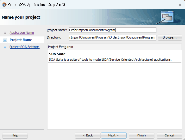

「プロジェクト名」フィールドに、プロジェクトの適切な名前(OrderImportConcurrentProgramなど)を入力します。
「プロジェクトの機能」セクションに「SOAスイート」が表示されます。
「SOAアプリケーションの作成 - プロジェクトの名前付け」ページ

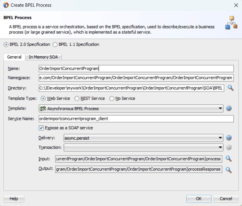

「BPELプロセスの作成」ページが表示されます。
「BPELプロセスの作成」ページで、デフォルトで選択されている「BPEL 2.0仕様」をそのままにします。BPEL 2.0仕様をサポートするBPELプロジェクトが作成されます。
「BPELプロセスの作成」ページ
名前: BPELプロセスの適切な名前(OrderImportConcurrentProgramなど)を入力します。
テンプレート・タイプ: 「Webサービス」を選択します。
「テンプレート」フィールドには、「非同期BPELプロセス」が自動的に入力されます。
「OK」をクリックします。

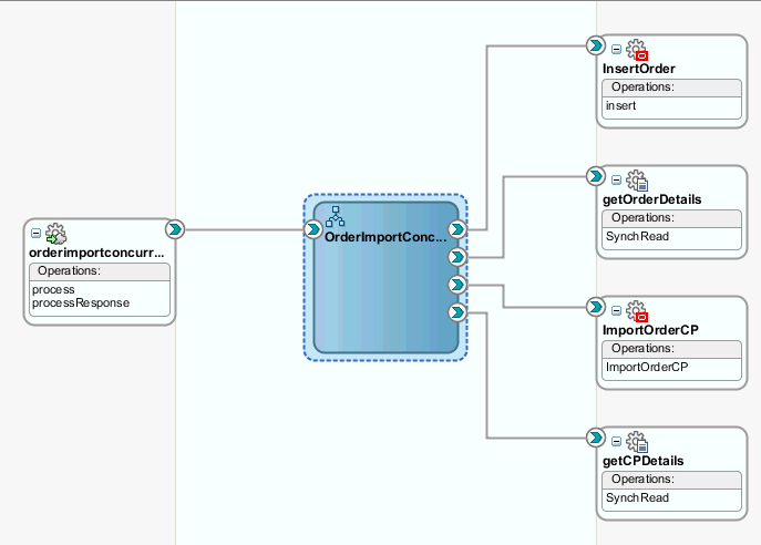

receiveアクティビティとreplyアクティビティを持つ非同期BPELプロセスが作成されます。指定した名前を使用したbpelおよびwsdlファイル(OrderImportConcurrentProgram.bpelやOrderImportConcurrentProgram.wsdlなど)を含む必要なソース・ファイルとOrderImportConcurrentProgram (composite.xml)も生成されます。
SOAフォルダにナビゲートして「OrderImportConcurrentProgram」(composite.xml)をクリックすると、コンポジット・ダイアグラムが表示されます。
「OrderImportConcurrentProgram」コンポーネントをダブルクリックすると、BPELプロセスが開きます。
次のタスクは、BPELプロセスにパートナ・リンクを追加することです。パートナ・リンクは、パートナ・サービスと相互動作するBPELプロセスのリンク名、タイプおよびロールを定義するものです。
前に説明したBPELプロセス・シナリオに基づいて、次の2つのパートナ・リンクを構成する必要があります。
最初のパートナ・リンクInsertOrderを追加して、選択したオープン・インタフェース表にオーダー詳細を挿入します
2番目のパートナ・リンクImportOrderCPを追加して、発注データをオープン・インタフェース表からOrder Managementの実表にインポートします

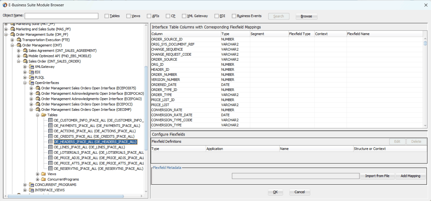

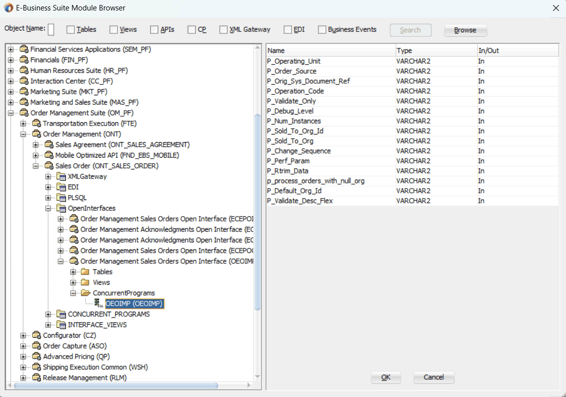

この例では、「いいえ」をクリックします。「操作」ページで「次へ」をクリックして、Oracle E-Business Suiteモジュール・ブラウザを開きます。
Oracle E-Business Suiteモジュール・ブラウザには、Oracle E-Business Suiteで使用可能な各種の製品ファミリが表示されます。ツリー・ノードを展開して、目的のインタフェースを探します。コンカレント・プログラムはオープン・インタフェース・カテゴリの下にあります。
「Order Management Suite (OM_PF)」→「受注管理(ONT)」→「販売オーダー(ONT_SALES_ORDER)」→「OpenInterfaces」→「受注管理販売オーダー・オープン・インタフェース(OEOIMP)」→「表」にナビゲートして、「OE_HEADERS_IFACE_ALL」を選択します。
カスタム・コンカレント・プログラムが選択されたOracle E-Business Suiteモジュール・ブラウザ

Oracle E-Business Suiteモジュール・ブラウザで次のタスクの1つを実行します。
それ以上構成せずに既存のデータを使用するには、 「OK」をクリックして続行します。
既存のフレックスフィールド・マッピングを使用するか、必要があれば、フレックスフィールド・ウィザードを使用して新しいマッピングを作成し、フレックスフィールド・マッピング・データを構成します。
オープン・インタフェース表でのフレックスフィールドのサポートと、既存のマッピング構成を変更する方法について、詳細は次を参照してください。

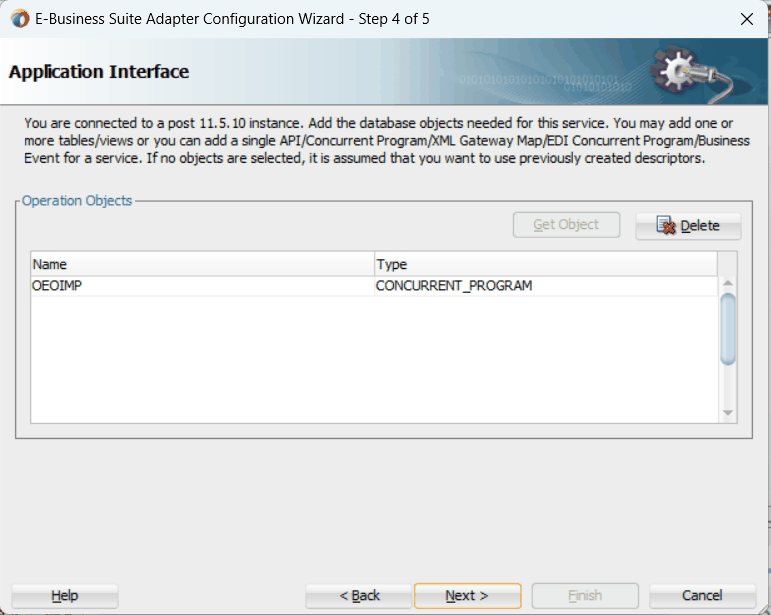

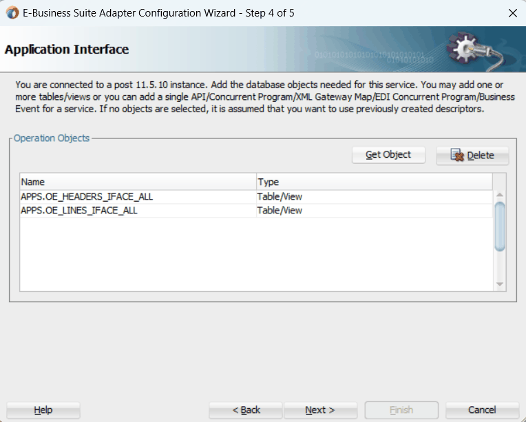

この例では、「OK」をクリックします。「アプリケーション・インタフェース」ページが開き、選択したオープン・インタフェース表が表示されます。
「アダプタ構成ウィザード」 - 「アプリケーション・インタフェース」ページ
「オブジェクト取得」をクリックしてモジュール・ブラウザをもう一度開き、同じナビゲーション・パス「Order Management Suite (OM_PF)」→「受注管理(ONT)」→「販売オーダー(ONT_SALES_ORDER)」→「OpenInterfaces」→「受注管理販売オーダー・オープン・インタフェース(OEOIMP)」→「表」>を使用して「OE_LINES_IFACE_ALL」を選択することにより、別のオープン・インタフェース表「OE_LINES_IFACE_ALL」を選択します。
「OK」をクリックします。「アプリケーション・インタフェース」ページが開き、選択した2つの表が表示されます。
「OK」をクリックします。

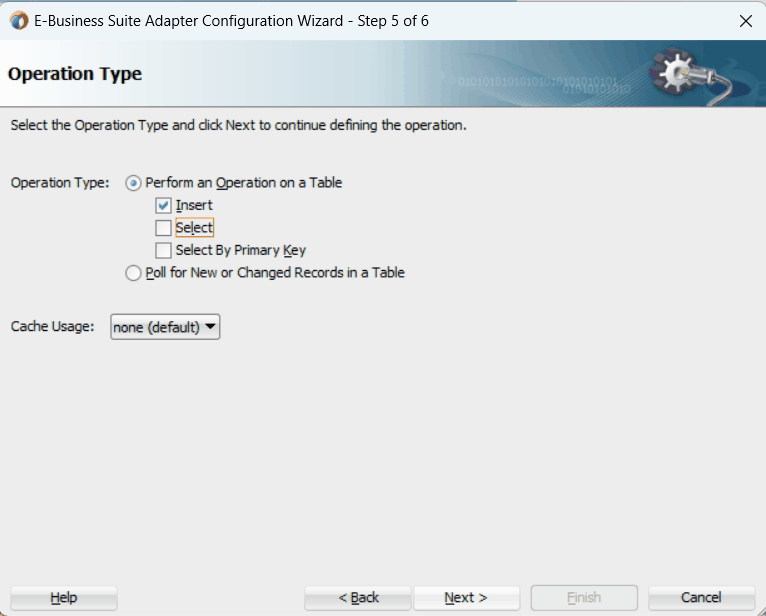

「次」をクリックします。「操作タイプ」ページが表示されます。
「アダプタ構成ウィザード」 - 「操作タイプ」ページ
「表に対して操作を実行」ラジオ・ボタンを選択し、「挿入」チェックボックスを選択します。「選択」チェックボックスが選択解除されていることを確認します。

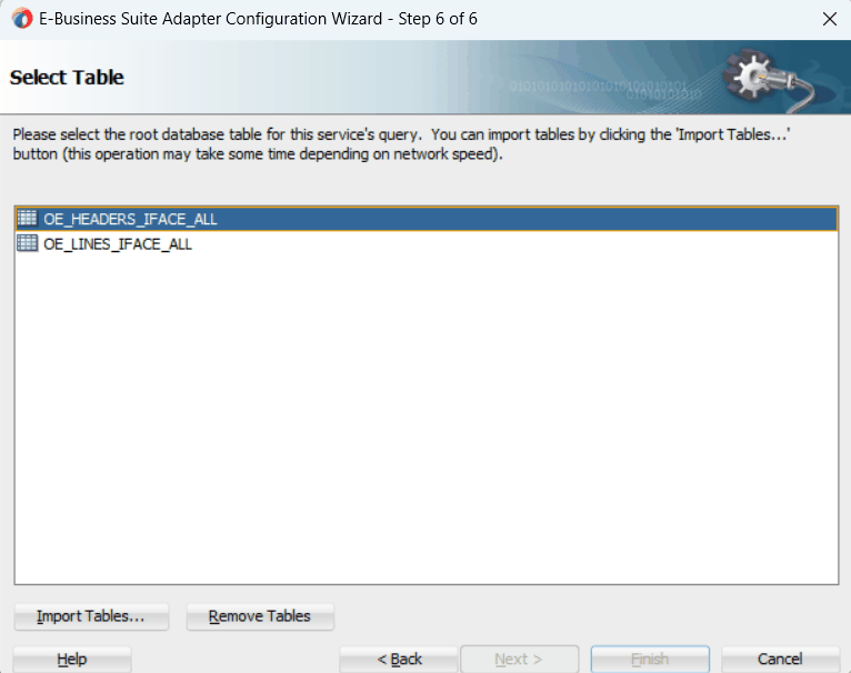

「次」をクリックします。「表の選択」ページが表示されます。
「アダプタ構成ウィザード」 - 「表の選択」ページ
このサービスの問合せのルート・データベース表としてOE_HEADERS_IFACE_ALLを選択します。

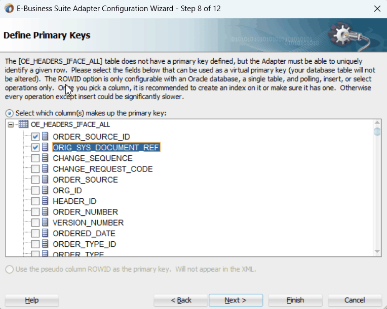

「次」をクリックします。「主キーの定義」ページが表示されます。
「アダプタ構成ウィザード」 - OE_HEADERS_IFACE_ALLの「主キーの定義」ページ
OE_HEADERS_IFACE_ALL表に対して次の主キーを選択します。
ORDER_SOURCE_ID
ORIG_SYS_DOCUMENT_REF
「次」をクリックします。

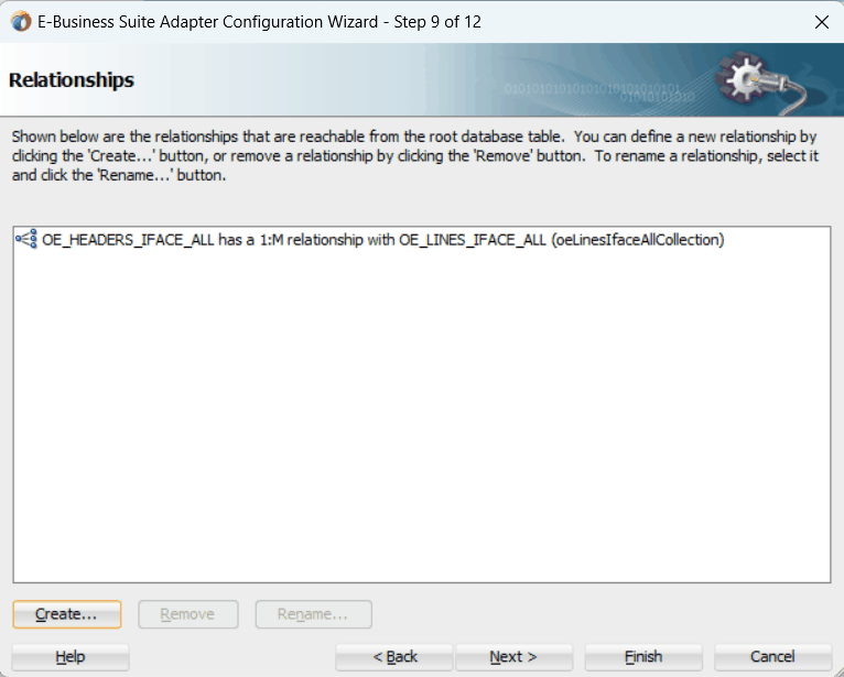

OE_LINES_IFACE_ALL表に対して同じ主キーを選択します。

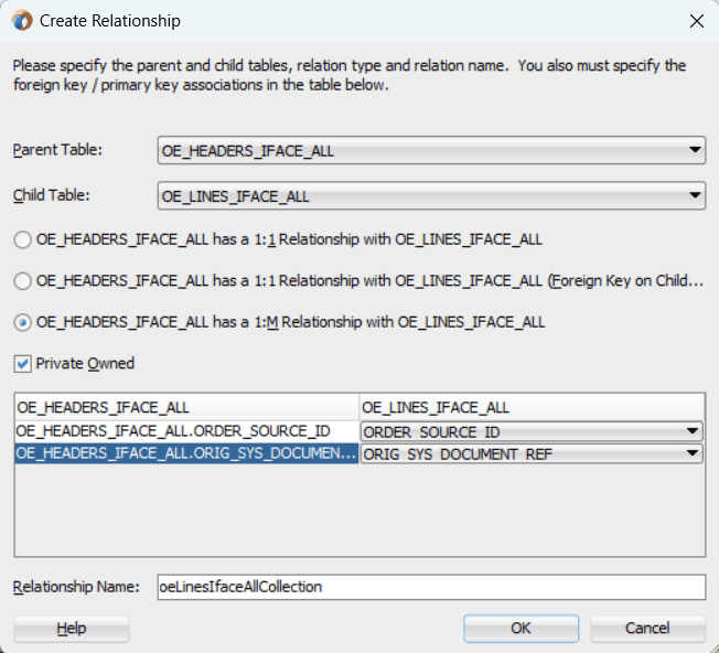

「次」をクリックします。「リレーションシップ」ページが表示されます。「作成」をクリックして、「リレーションシップの作成」ダイアログを開きます。
「リレーションシップの作成」ダイアログ
次の情報を入力して、ヘッダーと詳細表間のリレーションシップを定義します。
親表としてOE_HEADERS_IFACE_ALL、および子表としてOE_LINES_IFACE_ALLを選択します。
マッピング・タイプ「OE_HEADERS_IFACE_ALLとOE_LINES_IFACE_ALLのリレーションシップは1対多」を選択します。
ノート: 表どうしの外部キー制約がすでにデータベースに存在する場合、表のインポート中に2つのリレーションシップが自動的に作成されます。1つは、ソース表(外部キー制約が含まれる表)からターゲット表への1対多リレーションシップです。もう1つのリレーションシップは、ターゲット表からソース表への1対1バック・ポインタです。
「私有」チェックボックスを選択します。
主キー・フィールドに外部キー・フィールドを関連付けます。
OE_HEADERS_IFACE_ALL.ORDER_SOURCE_ID: ORDER_SOURCE_ID
OE_HEADERS_IFACE_ALL.ORIG_SYS_DOCUMENT_REF: ORIG_SYS_DOCUMENT_REF
「リレーションシップ名」フィールドは、デフォルトでは自動的に移入されます。必要に応じて、作成しているリレーションシップに新しい名前を指定できます。
「OK」をクリックします。「リレーションシップ」ページに、新しく作成されたリレーションシップ情報が表示されます。

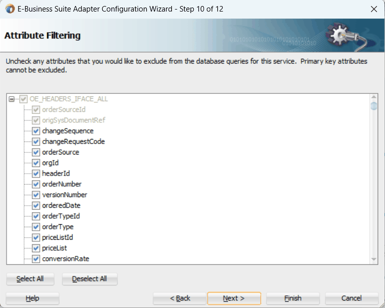

「次」をクリックします。「属性のフィルタ処理」ページが表示されます。デフォルトで選択されている内容を変更せずにそのままにします。
「アダプタ構成ウィザード」 - 「属性のフィルタ処理」ページ

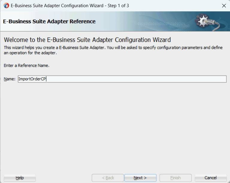

2番目のパートナ・リンクを追加する手順は、次のとおりです。
「コンポーネント・パレット」で「BPELサービス」をクリックします。
Oracle E-Business Suite」(旧称Oracle Applications)を「BPELサービス」リストからプロセス・ダイアグラムの右側の「パートナ・リンク」スイムレーンにドラッグ・アンド・ドロップします。「Oracle E-Business Suite Reference」ページが表示されます。
アダプタ構成ウィザード - E-Business Suiteアダプタ参照ページ
「名前」フィールドに、サービス名(ImportOrderCPなど)を入力します。

Oracle E-Business Suiteモジュール・ブラウザは、Oracle Integration Repositoryからのインタフェース・データを、Oracle E-Business Suite Adapterでサポートされるその他のインタフェースに関する情報と組み合せて、ツリー階層を作成します。
「Order Management Suite (OM_PF)」→「受注管理(ONT)」→「販売オーダー(ONT_SALES_ORDER)」→「OpenInterfaces」→「受注管理販売オーダー・オープン・インタフェース」→「ConcurrentPrograms」にナビゲートして、コンカレント・プログラム「OEOIMP (OEOIMP)」を選択します。

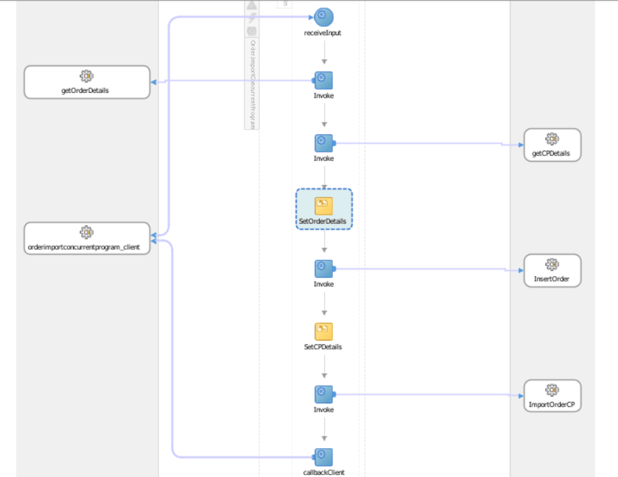

入力ファイルからペイロードを同期読取りしてオーダー詳細とコンカレント・プログラムの詳細を取得することによって、BPELプロセスを構成するには、このステップを使用します。
次の2つのパートナ・リンクを構成します。
同期Read操作を使用して入力ファイルからオーダー詳細を取得します。
同期Read操作を使用して入力ファイルからコンカレント・プログラムの詳細を取得します。
最初のファイル・アダプタ用パートナ・リンクを追加して、オーダー詳細を読み取るには:
Oracle JDeveloper BPEL Designerの「コンポーネント・パレット」で、「BPELサービス」をクリックします。
「ファイル・アダプタ」を「BPELサービス」リストから右側の「パートナ・リンク」スイムレーンの最初のパートナ・リンクInsertOrderの前にドラッグ・アンド・ドロップします。ファイル・アダプタ参照ページが表示されます。

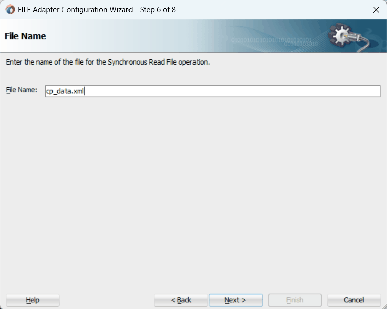

「次へ」をクリックして、「ファイル名」ページを開きます。
同期Read File操作のファイル名を入力します。たとえば、order_data.xmlと入力します。「次」をクリックします。「メッセージ」ページが表示されます。

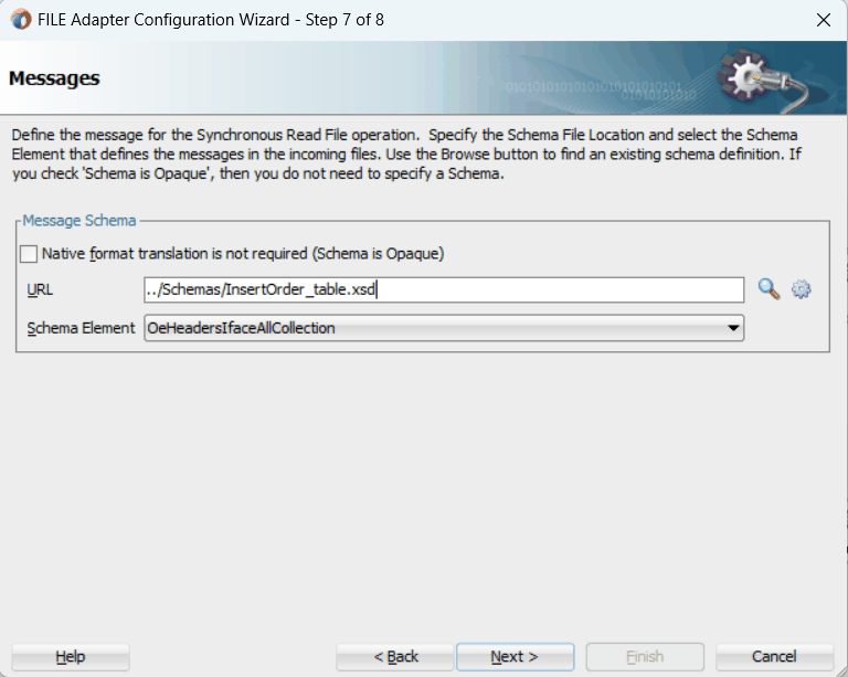

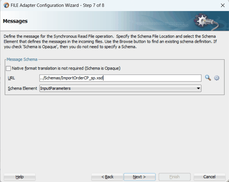

「URL」フィールドの横の「スキーマ・ファイルを参照」アイコンを選択して、「タイプ・チューザ」を開きます。
「タイプ・エクスプローラ」をクリックして、「プロジェクトのスキーマ・ファイル」→「InsertOrder_table.xsd」→「OeHeadersIfaceAllCollection」を選択します。「OK」をクリックします。
選択したスキーマ情報は、「URL」フィールドと「スキーマ要素」フィールドに自動的に移入されます。
「メッセージ」ページ
「次へ」をクリックし、「終了」をクリックします。これで構成が完成し、必要なWSDL設定を使ったファイル・アダプタ・サービスでのパートナ・リンクが作成されます。パートナ・リンクに対応するWSDLファイルも生成されます。メインの「パートナ・リンクの作成」ダイアログ・ボックスが表示され、新規WSDLファイルgetOrderDetails.wsdlが指定されています。
BPELプロセス・ダイアグラムにgetOrderDetailsパートナ・リンクが表示されます。

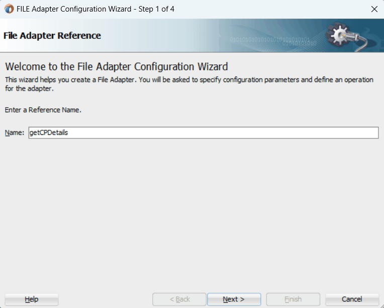

2番目のファイル・アダプタ用パートナ・リンクを追加して、コンカレント・プログラムの詳細を読み取るには:
「ファイル・アダプタ」を「BPELサービス」リストから右側の「パートナ・リンク」スイムレーンの最初のファイル・アダプタ・パートナ・リンクgetOrderDetailsの後ろにドラッグ・アンド・ドロップします。ファイル・アダプタ参照ページが表示されます。
ファイル・アダプタ参照ページ
ファイル・アダプタ・サービスの名前(getCPDetailsなど)を入力します。
同期Read File操作のファイル名を入力します。たとえば、cp_data.xmlと入力します。
「ファイル名」ページ
「次へ」をクリックして、「メッセージ」ページを開きます。
「タイプ・エクスプローラ」をクリックして、「プロジェクトのスキーマ・ファイル」→「ImportOrderCP_sp.xsd」→「InputParameters」を選択します。「OK」をクリックします。
「メッセージ」ページ
「次へ」をクリックし、「終了」をクリックします。これで構成が完成し、必要なWSDL設定を使ったファイル・アダプタ・サービスでのパートナ・リンクが作成されます。パートナ・リンクに対応するWSDLファイルも生成されます。メインの「パートナ・リンクの作成」ダイアログ・ボックスが表示され、新規WSDLファイルgetCPDetails.wsdlが指定されています。
BPELプロセス・ダイアグラムにgetCPDetailsパートナ・リンクが表示されます。「パートナ・リンク」サービス・アイコンをダブルクリックします。パートナリンクの編集 ダイアログが開き、詳細が表示されます。

ImportOrderCPコンカレント・プログラムのパートナ・リンクを起動することにより、オーダー・データをオープン・インタフェース表からOracle E-Business Suiteにインポートします。

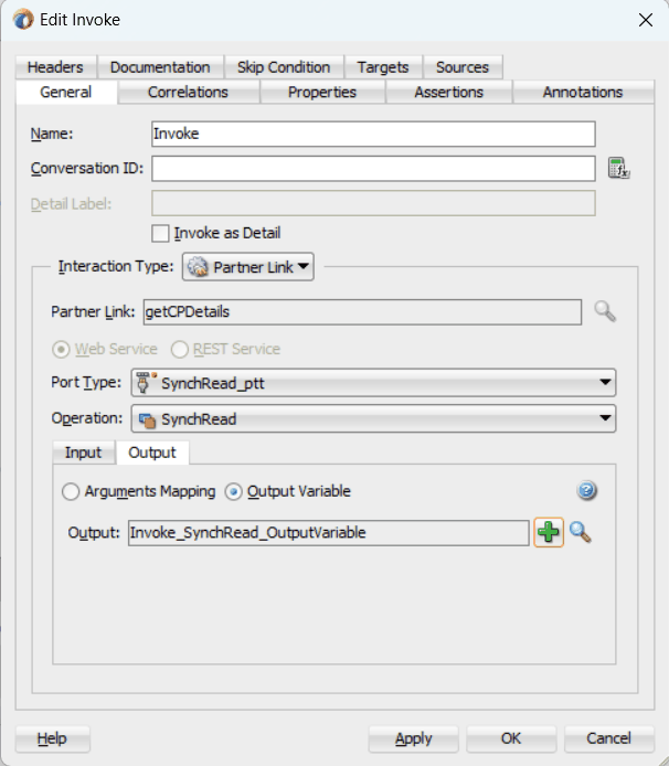

パートナ・リンクに対する2番目のinvokeアクティビティを追加して、コンカレント・プログラムの詳細を取得するには:
JDeveloper BPEL Designerの「コンポーネント・パレット」で、「BPELコンストラクト」を展開します。2番目の「Invoke」アクティビティを、「Web Service」セクションから、プロセス・ダイアグラムの中央スイムレーンの1番目の「Invoke」アクティビティの直後にドラッグ・アンド・ドロップします。
InvokeアクティビティをgetCPDetailsサービスにリンクします。「Invokeの編集」ダイアログが表示されます。
最初のinvokeアクティビティの手順で説明したステップ3から6を繰り返します。
入力変数と出力変数は、「Invokeの編集」ダイアログ・ボックスで移入します。

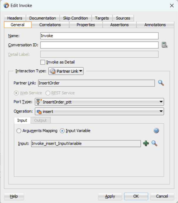

パートナ・リンクに対する3番目のinvokeアクティビティを追加して、オープン・インタフェース表にオーダー・データを挿入するには:
JDeveloper BPEL Designerの「コンポーネント・パレット」で、「BPELコンストラクト」を展開します。3番目の「Invoke」アクティビティを、「Web Service」セクションから、プロセス・ダイアグラムの中央スイムレーンの2番目の「Invoke」アクティビティと「callbackClient」アクティビティの間にドラッグ・アンド・ドロップします。
InvokeアクティビティをInsertOrderサービスにリンクします。「Invokeの編集」ダイアログ・ボックスが表示されます。
最初のinvokeアクティビティの手順で説明したステップ3から4を繰り返します。「Invokeの編集」ダイアログ・ボックスの「OK」をクリックして、2番目のinvokeアクティビティの構成を終了します。
InsertOrderを起動するための「Invokeの編集」ダイアログ

BPELプロセスを完了するために必要なアプリケーション・コンテキストに渡す必要があるヘッダー・メッセージ・プロパティを設定するには、次のステップを使用します。
「Invokeの編集」ダイアログ・ボックスの「プロパティ」タブを選択します。
「作成」アイコンをクリックします。「送信先プロパティ」ダイアログが表示されます。
「名前」ドロップダウン・リストから「jca.apps.Username」プロパティを選択します。
「Invokeの編集」ダイアログ: 「プロパティ」タブ
「式」ラジオ・ボタンを選択し、プロパティ値として'OPERATIONS'を入力します。
「OK」をクリックします。
ステップ2からステップ4を繰り返して、次のプロパティを割り当てます。
jca.apps.Responsibility: 受注管理スーパーユーザー、Visionオペレーション(USA)
jca.apps.ORG_ID: 204
「適用」をクリックして、「OK」をクリックし、invokeアクティビティを完了します。
BPELプロセス・シナリオに基づいて、次の2つのassignアクティビティを構成する必要があります。
ファイル・アダプタの同期Read (getOrderDetails)サービスの出力をオープン・インタフェースInsertOrderサービスの入力として渡します。
コンカレント・プログラム(ImportOrderCP)サービスのペイロードを設定します。

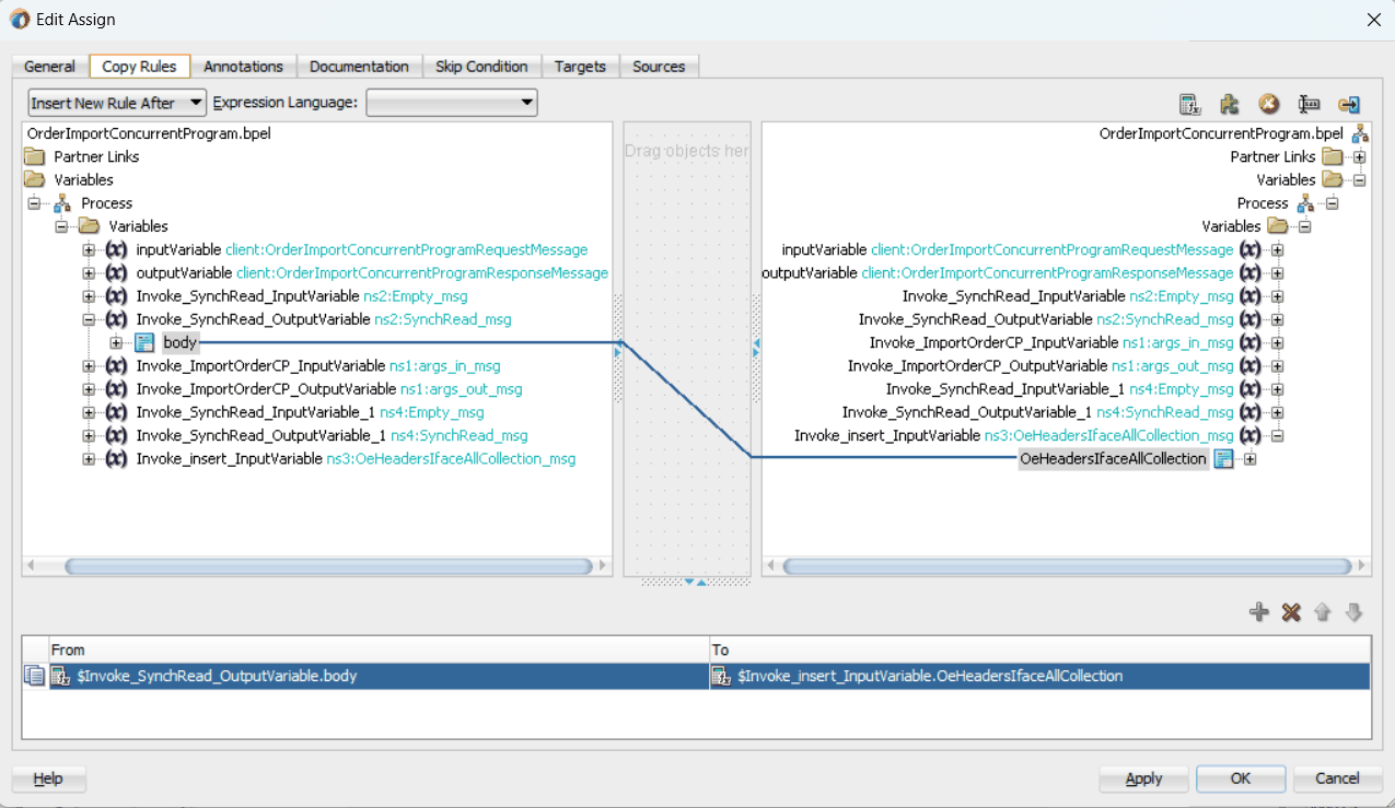

1番目の「Assign」アクティビティを、「基本アクティビティ」セクションから、プロセス・ダイアグラムの中央スイムレーンにある、さきほど作成した2番目と3番目の「Invoke」アクティビティの間にドラッグ・アンド・ドロップします。
「Assign」アクティビティをダブルクリックして、「Assignの編集」ダイアログにアクセスします。
「一般」タブをクリックして、assignアクティビティの名前を入力します。たとえば、SetOrderDetailsです。
「コピー・ルール」タブを選択してターゲット・ツリーを展開します。
「From」ナビゲーション・ツリーで、「変数」→「プロセス」→「変数」→「Invoke_SynchRead_OutputVariable」の順にナビゲートして、「本体」を選択します。
「To」ナビゲーション・ツリーで、「変数」→「プロセス」→「変数」→「Invoke_insert_InputVariable」の順にナビゲートして、「OeHeadersIfaceAllCollection」を選択します。
ソース・ノード(本体)を、選択したターゲット・ノード(OeHeadersIfaceAllCollection)にドラッグします。 これでソース・ノードとターゲット・ノードを接続する線が作成されます。コピー・ルールは、「Assignの編集」ダイアログ・ボックスの下部にある「From」セクションと「To」セクションに表示されます。
「Assignの編集」ダイアログ
「適用」をクリックして、「OK」をクリックし、assignアクティビティの構成を完了します。

BPELプロセス・ダイアグラム
「OrderImportConcurrentProgram」(composite.xml)をクリックして、コンポジット・ダイアグラムを表示します:
コンポジット・ダイアグラム
ノート: 「OrderImportConcurrentProgram」(composite.xml)」の「ソース」タブをクリックして、参照getOrderDetailsおよびgetCPDetailsの物理ディレクトリinputDirの値を入力します(/usr/tmpなど)。
<property name="inputDir" type="xs:string" many="false" override="may">/usr/tmp</property>

受注管理スーパーユーザー、Visionオペレーション(USA)職責を持つユーザーとして、Oracle E-Business Suiteにログインします。
「受注、返品」→「受注」を選択して、「受注」ウィンドウを開きます。
「受注」ウィンドウ
[F11]キーを押して、オーダーを検索します。「顧客発注」フィールドに、xmlファイルに存在するオーダーIDを入力します。たとえば、order_id_01と入力し、[CTRL]+[F11]キーを押して、問合せを実行します。
新しく作成されたオーダーが、オーダーID order_id_01として表示されます。
「明細項目」タブを選択して、オーダーの数量と品目タイプがxmlファイルに存在する値と同じであるかどうかを確認します。
