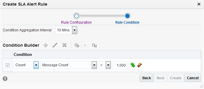

図4-2 「SLAアラート・ルールの作成」ウィザード - ルール条件
図4-2の説明が続きます
「図4-2 「SLAアラート・ルールの作成」ウィザード - ルール条件」の説明
この手順では、「SLAアラート・ルールのプロパティの構成」を完了し、「SLAアラート・ルールの作成」ウィザードの「ルール条件」ページを表示していることを前提としています。
SLAアラート・ルールの条件を定義するには:
  1. 「SLAアラート・ルールの作成」ウィザードの「ルール条件」ページで、「条件の集約間隔」の時間間隔を選択します。
    詳細は、「集約間隔」を参照してください。
  2. 条件を定義するには、次の手順を実行します。
    1. 表にテンプレート行がない場合は、条件ビルダー表の上の「新しい条件の追加」をクリックします。
      表に新しい行が表示されます。
    2. 最初のオプション・リストから、統計の評価に使用するメジャーのタイプを選択します。
      「カウント」、「最小」、「最大」、「平均」または「ステータス」のいずれかを選択します。
      ノート:
      ステータスはビジネス・サービスでのみ使用可能であり、エンドポイントURIがオンラインであるかオフラインであるかを条件の基準にすることができます。
    3. 2番目のオプション・リストから、エラー数、フェイルオーバー率(%)、レスポンス時間など、評価する統計を選択します。
      使用可能な統計は、選択したメジャーのタイプによって異なります。詳細は、「SLAアラートの統計」を参照してください。
    4. 3番目のオプション・リストから、比較演算子(=、!=、>または<)を選択します。
    5. 比較演算子の後のフィールドに、実際の統計と比較する値を入力します。条件がエンドポイントURIのステータスに基づいている場合は、「True」または「False」を選択します。
    6. 条件がエンドポイントURIのステータスに基づいている場合は、すべてのサーバーに対してルールを評価するか、任意のサーバーでルールを評価するかを選択します。
    7. 行の右にある「条件の更新」をクリックします。
  3. アラート・ルールに含める必要のあるすべての条件が追加されるまで、前述のステップを繰り返します。
  4. 定義した条件を結合するには、結合する条件を選択し、「選択した条件を結合します」をクリックして、AndまたはOr演算子を選択します。
    選択した条件が1つの複雑な式に結合されます。
    ノート:
    複数の条件が同じレベルにあり、同じ演算子で結合される場合は、それらの条件を一度に結合できます。条件のグループを結合する場合、結合により作成された複雑な式をさらに別の条件と結合すると、その複雑な式は、最終的な複雑な式ではカッコ内にネストされます。
  5. 複雑な式を元の別々の条件に戻すには、複雑な式を選択し、「選択した条件を分割します」をクリックします。
  6. プロパティの構成および条件の作成を行ったら、「作成」をクリックします。

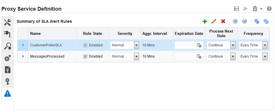

    次の図に示すように、サマリー表に新しいアラート・ルールが表示されます。
    図4-3 アラート・ルールが定義された「SLAアラート・ルール」タブ
    図4-3の説明が続きます
    「図4-3 アラート・ルールが定義された「SLAアラート・ルール」タブ」の説明
