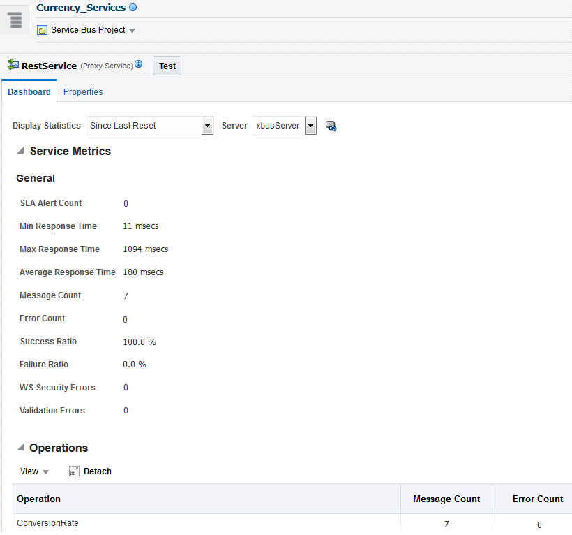

「Service Busプロジェクト」-「サービス・ヘルス」ページには、モニターが有効なプロジェクト内のすべてのサービスのヘルス統計が表示されます。これはすべての統計のサブセットです。そのサービスの統計の完全なセットを表示するには、サービス名をクリックします。サービス表内に表示されているサービスは、様々な基準でフィルタできます。次の図にプロキシ・サービスの「ダッシュボード」ページを示します。
図5-2 Service Busサービスの「ダッシュボード」
図5-2の説明が続きます
「図5-2 Service Busサービスの「ダッシュボード」」の説明
Service Busプロジェクト内のサービスの統計を表示するには:

サービスのすべてのサービス・ヘルス統計の表示
各Service Busサービスの「ダッシュボード」ページには、そのサービスのサービス・メトリックの完全なセットおよびサービス固有の統計が表示されますが、サービスでモニターが有効になっている場合に限ります。サービスの「ダッシュボード」ページには、いくつかの方法でアクセスできます。
サービスの状態統計の完全なセットを表示するには:
