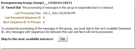

リシーケンス・グループがタイムアウトになった場合の回復方法
グループは、予期されるメッセージの待機中にグループの処理が停止するとタイムアウト状態になり、グループ内の残りのメッセージをブロックするようになります。次順のシーケンスIDにスキップすると、グループのブロックを解除できます。タイムアウトになったグループには、次の情報が表示されます。
  • 最後に処理したメッセージのシーケンスID
  • 次に処理されるメッセージのシーケンスIDと、そのメッセージのインスタンスID
ノート:
シーケンスIDを手動でスキップした後で、そのIDを持つ欠落メッセージがタイムアウト後に到着したときには、Fusion Middleware Controlでそのメッセージを手動で実行する必要があります。これは、自動的には回復されません。
グループのタイムアウトから回復するには:
  1. 「リシーケンス・メッセージ」タブを表示します(「リシーケンス・グループおよびメッセージのモニター」を参照)。
  2. タイムアウトになったグループの名前をクリックします。
    「リシーケンス・グループ」ダイアログが表示されます(図6-2を参照)。
    図6-2 タイムアウト状態のリシーケンス・グループ
    図6-2の説明が続きます
    「図6-2 タイムアウト状態のリシーケンス・グループ」
  3. グループのロックを解除して、グループ内で次に利用可能なインスタンスの処理を開始するには、「スキップ」をクリックします。

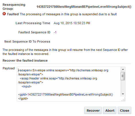

リシーケンスのフォルトからの回復
グループは、グループ内のいずれかのメッセージが処理中にエラーをスローしたときに、フォルト状態になります。フォルトが発生したときには、メッセージを修正して再試行することも、メッセージの処理をキャンセルすることもできます。フォルトのあるリシーケンス・グループについては、フォルトが発生したグループの「リシーケンス・グループ」ダイアログに、次の情報が示されます。
  • 最後にメッセージが処理された時間
  • フォルトが発生したメッセージのシーケンスID
  • ペイロード
リシーケンスのフォルトから回復するには:
  2. ステータスが「フォルト」のグループの名前をクリックします。
    「リシーケンス・グループ」ダイアログが表示されます(図6-3を参照)。
    図6-3 フォルト状態のリシーケンス・グループ
    図6-3の説明が続きます
    「図6-3 フォルト状態のリシーケンス・グループ」の説明
  3. 次のいずれかを行います:
    • メッセージを回復するには、エラーを修正するためにペイロードのテキストを変更して、「リカバリ」をクリックします。
    • メッセージの処理をキャンセルして次に進むには、「中止」をクリックします。
