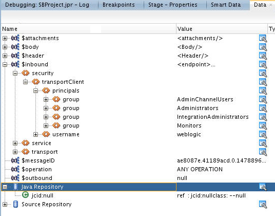

式は最上位のスタック・フレームのデータ値のみを参照する可能性があります。図55-1に示す例について考えます:
図55-1 JDeveloperのデータ値
図55-1の説明が続きます
「図55-1 JDeveloperのデータ値」の説明
この例では、次の式のいずれも有効な条件式になります。
  • $inbound.security.transportClient.username == “fred”
  • $body.search(“aqz3”)
  • $messageID.indexOf(“8087”) > -1
Service Busのほとんどのデータ値がXMLタイプであるため、1つの親の元に同じ名前のアイテムが複数ある場合があります。この構造のタイプは、条件式で配列として扱います。図55-1の$inbound.security.transportClient.principalsの構造について考えます。この場所には、4つの要素があります。このグループの特定の要素にアクセスするには、次の条件式を使用できます。
  • $inbound.security.transportClient.principals[0] == “AdminChannelUsers”
  • $inbound.security.transportClient.principals[3] == “Monitors”
図55-1では、$outbound変数の値はnullです。この場合、nullは文字列値です。null文字列値を表現する、正しい条件式は$outbound == “null”です。$outbound変数の値がない場合は、正しい条件式は$outbound == “”になります。
条件式では、空白は変数名の文字として使用できません。変数名の空白は、アンダースコア(_)に変更する必要があります。図55-1のJava Repository変数を例として使用すると、変数は、条件式でJava_Repository.jcid:null == "ref"のように参照され、変数名(Java Repository)はアンダースコアに置換されます(Java_Repository)。

現在のブレークポイントの変数値の表示および変更方法
「データ」ウィンドウには、現在のブレークポイントのコンテキスト変数とその値が表示されます。デバッグ・プロセス全体を通じたリクエストまたはレスポンス・データを表示し、さらにデバッグするためにそれらの値を変更できます。単純型の変数値のみを変更できます。
変数値を表示および変更するには:
  1. デバッグを開始し、デバッガがブレークポイントに達した時点で、「ログ」ウィンドウの「データ」タブをクリックします。
  2. 「名前」列で変数を開き、各変数とノードの値を表示します。
  3. 変数値を変更するには、値をダブルクリックし、表示されたダイアログに新しい値を入力します。
  4. 変数値を定義する文字列全体を表示するには、変数を右クリックして、「全値の表示」を選択します。
  2. 「名前」列で、モニターする変数が表示されるまでノードを開きます。
  3. 変数を右クリックして、「ウォッチ」を選択します。
    「ウォッチ」ウィンドウが開き、選択された変数のウォッチを定義する新しい行が示されます。
