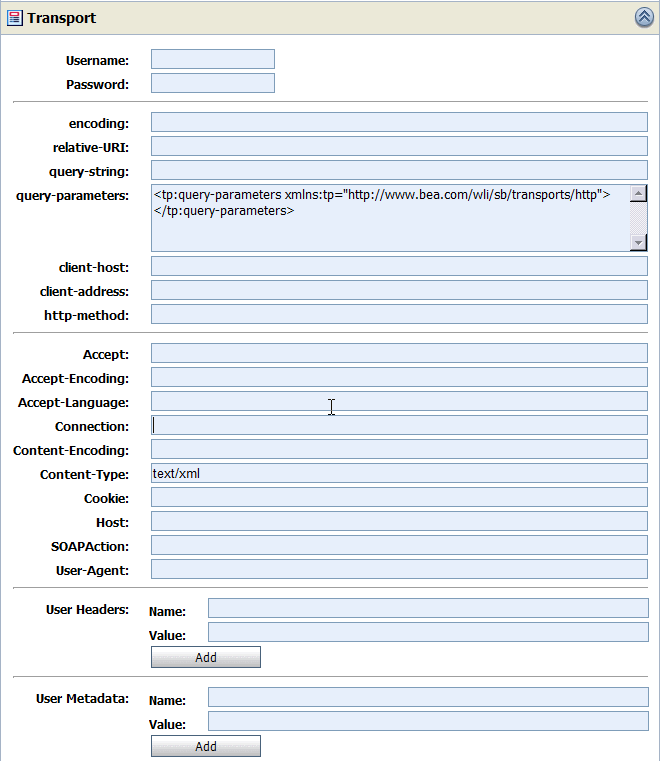

プロキシ・サービスをテストする場合、メッセージはトランスポート・レイヤーを介してプロキシ・サービスへ送信されます。トランスポート・レイヤーでは、テストの一環としてメッセージ・ヘッダーまたはメタデータの操作を実行します。テスト用に入力する構成データは、クライアントからプロキシ・サービスへ送信されるデータをシミュレートします。プロキシ・サービス・テストのレスポンスは、システム内の次のコンポーネントへ送信されるメッセージです。これは、前バージョンのService Busの間接コールに緩やかに関連付けられます。
このテスト・アプローチと、テスト・コンソールの「トランスポート」セクションにあるカスタム(アウトバウンド)トランスポート・ヘッダーの設定を使用して、サービス・コールを正確にシミュレートします。トランスポート設定の詳細は、「テスト・コンソールのトランスポート設定」を参照してください。

パイプラインのテストでは、内部メッセージ・フロー・ロジックがテストされます。このテスト・アプローチと、テスト・コンソールの「トランスポート」パネルにあるカスタム(インバウンド)トランスポート・ヘッダーの設定を使用して、サービス呼出しを正確にシミュレートします。

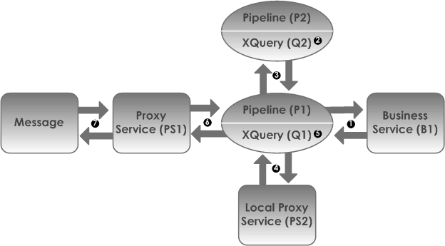

図56-1に示すシナリオでは、クライアントがプロキシ・サービスPS1を呼び出し、それによってパイプラインP1が呼び出されています。パイプラインは、パイプラインP2、ビジネス・サービスB1、ローカル・プロキシ・サービスPS2の順に呼び出してから、メッセージをクライアントに返します。インタフェースを番号で示しています。
図 56-1テスト・シナリオの例
図56-1の説明が続きます
「図56-1 テスト・シナリオの例」の説明
このシナリオには、有効なテスト方法がいくつもあります。次が推奨されます。
  • 最初に初期プロキシ・サービス以外のインタフェースのテストを完了します。つまり、図56-1に示すサンプル・シナリオでは、まずインタフェース1から6のテストを完了してから、インタフェース7をテストします。
    通常は、メッセージがシステムを流れる逆の順序でテストします。この方法により、ダウンストリーム・インタフェースが正しく機能することを確認しながら、パイプラインのメッセージ・フロー・ロジックを反復的に変更およびテストできます。
  • ビジネス・サービス(B1)インタフェース(1)へのパイプライン(P1)をテストします。
  • パイプライン自身をテストする前に、パイプラインですべてのXQuery式を検証し、テストします。図56-1では、インタフェース2および5がXQuery式のテストを示しています。
  • パイプライン(P2)インタフェース(3)へのパイプライン(P1)をテストします。
  • ローカル・プロキシ・サービス(PS2)インタフェース(4)へのパイプライン(P1)をテストします。
  • パイプライン(P1)インタフェース(6)への初期プロキシ・サービス(PS1)をテストします。
  • 最後のシステム・テストで、プロキシ・サービスPS1を呼び出すクライアントをシミュレートします。図56-1では、このテストはインタフェース7によって表されています。
  • システムの今後のトラブルシューティングを容易にするために、インタフェースのテストが成功した後のメッセージの状態を保存します。インタフェース6のテストは、実際にはシステム全体のテストです。システムの他のすべてのインタフェースが正しく機能していることを確認することで、システム・エラー発生時のトラブルシューティングの範囲を絞り込むことができます。

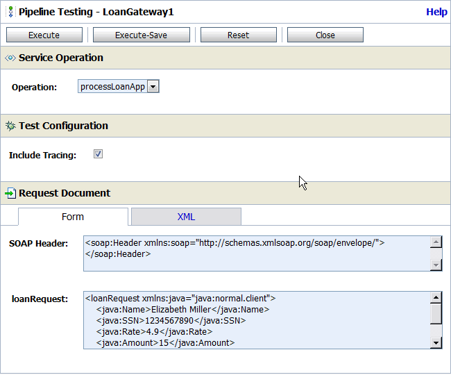

Service Busサービスのテスト方法
サービスのテスト・コンソールを起動した場合は、テストする操作、メッセージ・ペイロード、トランスポート・ヘッダー、セキュリティ情報を含むテスト入力を構成できます。パイプラインの場合は、様々なコンポーネントを介してメッセージ処理をトレースできます。次の図は、テスト・コンソール・ページの例を示しています。
図56-2 テスト・コンソールの「パイプライン・テスト」ページ
図56-2の説明が続きます
「図56-2 テスト・コンソールの「パイプライン・テスト」ページ」の説明
Service Busサービスをテストするには:
  1. Oracle Service Busコンソール内のセッションがアクティブ化されていることを確認します(該当する場合)。
  2. 「テスト・コンソールへのアクセス」で説明されているとおり、テストするプロキシ・サービス、ビジネス・サービス、パイプラインまたは分割-結合を検索し、テスト・コンソールを起動します。
  3. SOAPおよびXMLサービスの場合は、テストするWSDL操作を選択します。
  4. 「リクエスト・ドキュメント」セクションで、使用するテスト・データを入力します。これはサービスが受信することを想定しているデータである必要があります。
    このセクションの入力方法の詳細は、「リクエスト・ドキュメント・テスト・コンソール・プロパティ」を参照してください。
    ノート:
    保護されたSOAPメッセージは、空白が追加されて表示されます。ホワイト・スペースはドキュメントのセマンティクスに影響する可能性があるため、このようなSOAPメッセージはリテラル・データとして必ずしも使用できるわけではありません。たとえば、デジタル署名はホワイト・スペースの影響を受け、無効になることがあります。
  5. テスト・コンソールのその他のセクションを構成します。設定可能なプロパティの詳細は、「サービスのテスト・コンソール・ページ参照」を参照してください。
  6. 「実行」をクリックします。
    リクエスト・メッセージおよびサービスのレスポンス・メッセージとメタデータがテスト・コンソールに表示されます。テスト結果の解釈方法の詳細は、「サービスのテスト結果の表示方法」を参照してください。
  7. もう一度テストを実行するには、「戻る」をクリックします。ステップ3から6を繰り返します。

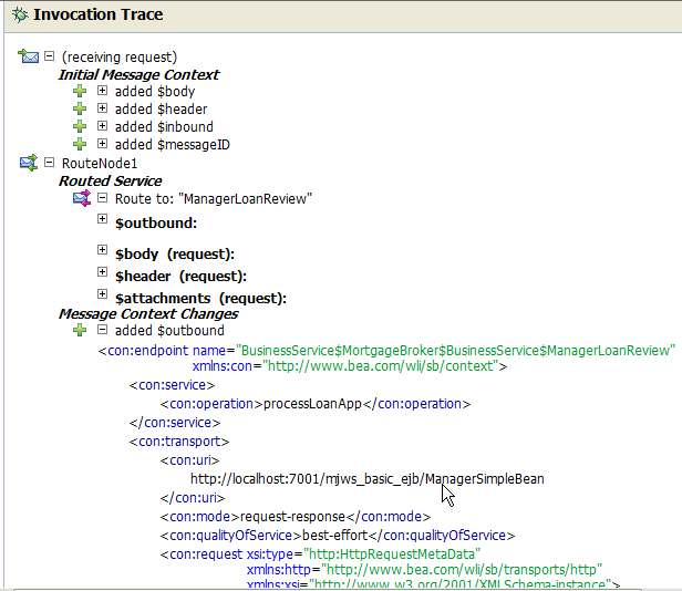

パイプライン処理のトレース方法
パイプラインのトレースを有効にすると、テスト結果にはトレースの詳細が含まれます。トレースは、システムにある問題を追跡し、修正するために問題を切り分けるために使用します。トレース情報は、コード内で要求パスと応答パスを通過した経路を示します。次の図は、パイプライン・トレースの結果を示しています。
トレースの表示中、Service BusコンソールまたはOracle JDeveloperにメッセージ・フローを表示することもできます。これにより、トレースをメッセージ・フローのステージやアクションに対応付けるのが容易になります。メッセージ・フローを変更してから再度トレースを実行し、出力を表示できます。
図56-3 パイプライン呼出しのトレース
図56-3の説明が続きます
「図56-3 パイプライン呼出しのトレース」の説明
パイプラインを通じてメッセージをトレースするには:
  2. 「テスト・コンソールへのアクセス」で説明されているとおり、テストするパイプラインを検索し、テスト・コンソールを起動します。
  3. SOAPおよびXMLサービスの場合は、「サービス操作」セクションの使用可能なオプションから、テストするWSDL操作を選択します。
  4. 「テスト構成」セクションで、「トレースを含む」が選択されていることを確認します。
  5. 「リクエスト・ドキュメント」セクションで、使用するテスト・データを入力します。これはパイプラインが受信することを想定しているデータである必要があります。
  6. テスト・コンソールのその他のセクションを構成します。設定可能なプロパティの詳細は、「サービスのテスト・コンソール・ページ参照」を参照してください。
  7. 「実行」をクリックします。
  8. 下の「呼出しのトレース」セクションまでスクロールします。
    このセクションには、メッセージ・フローの表現が表示されます。サービスを通過したメッセージをトレースし、あらかじめ選択されたポイントでのメッセージの状態を表示できます。トレース・ポイントは自動的に設定されます。
  9. 「+」記号をクリックしてメッセージ・フローを展開し、詳細を表示します。

呼出しのトレース
トレースはパイプラインの場合のみ使用可能で、このセクションにはシステムを経由した際のメッセージの状態が表示されます。これは、テストを実行する前に「トレースを含む」を選択した場合にのみ実行されます。

このセクションはパイプラインをテストする場合のみ表示され、1つのフィールド「トレースを含む」が含まれます。このチェック・ボックスを選択すると、各処理ステージでのメッセージの状態のトレースが含まれます。
サービス操作テスト・コンソール・プロパティ
このセクションは、操作するWSDLファイルに基づいてプロキシ・サービス、ビジネス・サービス、パイプラインまたは分割-結合をテストする場合、およびRESTfulプロキシまたはビジネス・サービスをテストする場合に表示されます。このセクションに表示されるされるフィールドは、サービスがWSDLベースかRESTfulか、およびRESTfulビジネス・サービスのSOAPビューまたはRESTビューのどちらを選択するかによって異なります。
RESTfulビジネス・サービスでは、RESTビューに純粋なRESTサービスとして情報が表示されます。SOAPビューでは、データを参照する呼出し元(パイプライン)として(WSDL SOAPサービスとしてラップされた)情報が表示されます。SOAPビューのフィールドはWSDLベース・サービスのフィールドと同じです。

入力フィールドによって、プロキシ・サービス、ビジネス・サービス、パイプラインまたは分割-結合へ送信されるリクエスト・メッセージが生成されます。「リクエスト・ドキュメント」セクションに入力する値は、サービス・タイプに固有です。それぞれで必要とされる入力のサービス・タイプと説明を以下に示します。
呼出しモード・オプションは、任意のSOAPまたは任意のXMLプロキシ・サービスをテストする場合にのみ表示されます。一方向のサービス呼出しの場合は、「リクエスト/レスポンス」チェックボックスをクリアします。リクエスト/レスポンス呼出しのチェック・ボックスを選択します。

SOAPドキュメント
SOAPドキュメントの場合、SOAPエンベロープは通常0個以上のヘッダーと1つの本体ペイロードで構成されます。「フォーム」タブと「XML」タブではそれぞれ異なる方法でコンテンツを指定します。
「フォーム」タブには「SOAPヘッダー」フィールドと「SOAP本体」フィールドがあります。「SOAPヘッダー」フィールドの内容は、SOAP Headerタグであることが想定されます(これにより1つ以上のヘッダーを定義できます)。「SOAP本体」フィールドには実際にメッセージの一部として送信されるデータが含まれます。コンテンツはXMLドキュメントであることが想定されます。ヘッダーと本体の両方を使用してSOAPエンベロープが生成されます。
SOAP RPC
SOAP RPCの場合、SOAPエンベロープは0個以上のヘッダーと0個以上の引数で構成される。「フォーム」タブと「XML」タブではそれぞれ異なる方法でコンテンツを指定します。
「フォーム」タブにはSOAPヘッダーの入力が1つと、引数ごとに1つの入力フィールドがあります(入力フィールドの名前は引数の名前に相当します)。「SOAPヘッダー」フィールドの内容は、SOAP Headerタグであることが想定されます(これにより1つ以上のヘッダーを定義できます)。
テスト・コンソールはWSDLファイルを使用して、各引数のタイプを検出します。プリミティブの型の場合は1行の入力フィールドを使用し、XMLの型の場合は複数行の入力フィールドを使用します。テストを効率化するサンプル・ドキュメントが自動的に生成されます。
テスト・コンソールにより、ヘッダーと引数を使用してSOAPエンベロープが生成されます。
「XML」タブには1つの入力フィールドがあります。このフィールドの内容は、送信されるSOAPエンベロープであることが想定されます。ペイロード(XML入力)はファイル・ベースまたはテキスト・ベースです。テキスト入力よりファイルの参照による入力が優先されます。テストに使用するファイルを参照して選択します。

トランスポート・テスト・コンソール・プロパティ
テスト・コンソールの「トランスポート」パネルでは、テスト・システムのメッセージのメタデータとトランスポート・ヘッダーを指定します。次の項では、トランスポート設定とそれらが処理に及ぼす影響について説明します。
テスト・コンソールのトランスポート設定
テスト・コンソールの「トランスポート」セクションは、テストするトランスポートのタイプにより異なります。図56-4に、WSDLベースのプロキシ・サービスの「トランスポート」セクションを示します。
図56-4 テスト・コンソールの「トランスポート」パネル
図56-4の説明が続きます
「図56-4 テスト・コンソールの「トランスポート」パネル」の説明
パイプラインのメタデータとトランスポート・ヘッダーを設定すると、アウトバウンド・トランスポートのアクションに影響します。メタデータ、メッセージ、およびヘッダーをテストして、パイプライン出力を表示できます。プロキシ・サービスのテスト時に「トランスポート」パネルに表示されるフィールドは、パイプラインで使用できるヘッダーとメタデータを表します。プロキシ・サービスによっては、テスト・コンソールに表示されるフィールドをフィルタできない場合もあります。HTTPベースのすべてのリクエストに対して、トランスポート・パラメータの同じセットが表示されます。
「ユーザー名」と「パスワード」フィールドは、プロキシ・サービスを実行しているユーザーの基本認証を実装するために使用されます。「ユーザー名」と「パスワード」フィールドは、特にトランスポートとの関連はありません。
メタデータ・フィールドは、「ユーザー名」フィールドおよび「パスワード」フィールドと、トランスポート・ヘッダー・フィールドの間に配置されています。表示されるフィールドは、サービスのトランスポート・タイプに基づいています。サービスを定義したときに選択した操作選択アルゴリズムに応じて、事前移入されているフィールドもあります。選択アルゴリズムの詳細は、「Oracle Service Busでのメッセージ・フローの作成」を参照してください。
テストするサービスのタイプに応じて、「トランスポート」パネルのフィールドに値を指定します。パイプラインまたは分割-結合をテストする場合、テスト・データは、呼出し元から離れ、テストするサービスに渡される時点で予期される状態のメッセージを表す必要があります。ビジネス・サービスをテストする場合、テスト・データは、ルート・ノードまたはサービス・コールアウトから送信されるデータを表します。
次のプロパティは、大半のトランスポート・タイプで共通です。特定のヘッダーおよびメタデータの詳細と、テスト・フレームワークでそれらが処理される仕組みについては、「テスト・コンソールでのランタイムによるトランスポート設定の使用方法」を参照してください。
表56-9 テスト・コンソール・プロパティ - トランスポート
プロパティ 説明
ユーザー名
テストを実行しているユーザーに対してBasic認証を実装するためのユーザー名を入力します。これはトランスポート固有ではありません。
パスワード
上記で入力したユーザー名のパスワードを入力します。
リクエスト/レスポンス
一方向のサービス呼出しの場合は、「リクエスト/レスポンス」チェックボックスをクリアします。リクエスト/レスポンス呼出しのチェック・ボックスを選択します。このオプションは、任意のSOAPまたは任意のXMLプロキシ・サービスをテストする場合にのみ表示されます。
サービス・キー・プロバイダ
認証に使用するサービス・キー・プロバイダを入力します。このフィールドは、 クライアントの証明書認証を使用するHTTPSビジネス・サービスをテストする場合に使用します。サービス・プロバイダにはSSLクライアント資格が関連付けられている必要がある。テスト・サービスはSSLハンドシェイクでその資格証明を使用します。
