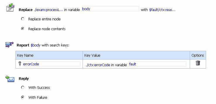

エラー・ハンドラでのアクションの構成の例
この例では、エラー・ハンドラにレポート・アクションと返信アクションを構成する方法を示します。図12-1に示すパイプラインには、validate loan applicationステージのエラー・ハンドラが含まれています。この例のエラー・ハンドラは、1つのステージが構成された単純なメッセージ・フローです。Oracle Service Busコンソールには、図12-1のように表示されます。
図12-1 エラー・ハンドラ・パイプライン
図12-1の説明が続きます
「図12-1 エラー・ハンドラ・パイプライン」の説明
図12-2に示すように、このステージはアクション(置換、レポートおよび返信)で構成されています。
図12-2 ステージ・エラー・ハンドラのアクション
図12-2の説明が続きます
「図12-2 ステージ・エラー・ハンドラのアクション」の説明
アクションによって、パイプライン・エラー・ハンドラのステージの動作が次のように制御されます。
  • 置換: body変数の指定した要素のコンテンツが、faultコンテキスト変数のコンテンツで置換されます。body変数の要素はXPath式で指定します。コンテンツは、XQuery式で返される値で置換されます。この例では$fault/ctx:reason/text()です。
  • レポート: このアクションで構成されたエラー・ハンドラが呼び出されると、レポート・アクションのメッセージがService Busレポート・データ・ストリームに書き込まれます。JMSレポート・プロバイダによって、メッセージがFusion Middleware ControlのService Busダッシュボードでレポートされます。Service Busには、メッセージ・データを1つ以上のレポート・プロバイダに配信する機能があります。メッセージ・データは、メッセージの本文、およびメッセージに関連付けられた他の任意の変数(ヘッダーやinbound変数など)から取り込むことができます。レポート・プロバイダに配信されたメッセージは、メッセージのトラッキングや規制の監査などの機能に使用できます。
    エラーが発生すると、faultコンテキスト変数のコンテンツがレポートされます。キー名はerrorCodeです。キー値は./ctx:errorCodeというXPath式を使用してfault変数から抽出されます。キーと値のペアをキー識別子として使用して、実行時にダッシュボードでこれらのメッセージを識別します。
    レポート・アクションを構成し、実行時にレポートされるデータを使用するには、「Oracle JDeveloperでのパイプライン・アクションの操作」を参照してください。
  • 返信: 実行時に、loanGateway3プロキシ・サービスの呼出し元に即時返信が送信され、メッセージにフォルトが含まれていたことが示されます(図12-2を参照)。この返信は「失敗時」です。

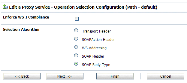

WS-Iへの準拠
Service Busは、実行時環境でSOAP 1.1サービスへのWebサービス相互運用性(WS-I)準拠を提供します。
WS-Iの基本プロファイルの目的を次に示します。
  • WSDLとSOAPの仕様の曖昧な部分を明確にします。
  • 相互運用性を拡張するために、メッセージの受信やWSDLファイルのインポートに適用できる制約を定義します。メッセージを送信するときは、制約を満たすようにメッセージを構成します。

「WS-I準拠の適用」チェック・ボックスは、図12-3のように表示されます。
図12-3 「WS-I準拠の適用」チェックボックス
図12-3の説明が続きます
「図12-3 「WS-I準拠の適用」チェックボックス」の説明
WS-I準拠チェック
