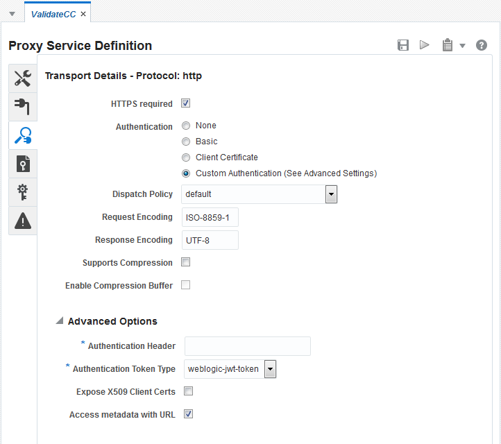

プロキシ・サービスは、Oracle Web Services Manager (WSM)ポリシー、認証マッピング、サービス・キー・プロバイダなど、複数の方法で保護できます。
サービス・プロバイダが必要となるのは、プロキシ・サービスがクライアント証明書認証を必要とするHTTPSサービスにメッセージをルーティングする場合です。また、一部のメッセージ・レベルのセキュリティ・シナリオで必要となる可能性もあります。サービス・アカウントは、ビジネス・サービスに接続するときに認証を提供するために作成できます。これは要求されるユーザー名とパスワードのペアの別名リソースとして機能します。WebLogic Serverを使用して、資格レベルの検証を要求するビジネス・サービスのセキュリティ資格を直接管理できます。

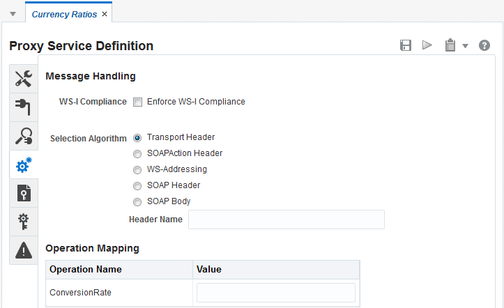

WS-I準拠(SOAP 1.1サービスの場合のみ)を適用し、このプロキシ・サービスによってコールされる操作を決定する選択アルゴリズムを選択するようにプロキシ・サービスを構成できます。このオプションは、WSDLファイルに基づいて定義されたSOAPサービスまたはXMLサービスでのみ使用できます。
WSDL仕様では、受信するSOAPメッセージのタイプに基づいて呼び出す操作を計算するデフォルトのアルゴリズムが定義されています。他の方法に基づいて操作を選択する必要がある場合があります。たとえば、パフォーマンスまたは署名/暗号化の問題が発生する可能性があります。つまり、デフォルトのアルゴリズムが適用されません。
Service Busには、その他のアルゴリズムが用意されています。それぞれ同じパターンに従っており、式の評価に基づいて値を取得し、その値を使用して静的な表から対応する操作をルックアップします。
Service Busは、インバウンド・メッセージが不明なデータで処理を判断できない場合や、データが有効な処理に対応していない場合にも、柔軟に対処します。どちらの場合も、$operationは空になります。Service Busでは、このようなメッセージをすべて拒否するのではなく、コンテキスト内のoperation変数を初期化せずに、メッセージの処理を続行します。ただし、プロキシ・サービスがWSDLベースで、次の条件の1つ以上が当てはまる場合は、セキュリティ要件が適用されます。
  • WSDLファイルにWS-Securityポリシーが存在し、プロキシがアクティブな仲介になっています。
  • プロキシにメッセージ・レベルのカスタム認証(カスタム・トークンまたはユーザー名/パスワード)が存在します。
これらの条件に該当する場合、操作選択アルゴリズムが有効な操作名を返すかどうかを確認する実行時チェックが行われます。操作選択アルゴリズムでnullまたはWSDLファイルに存在しない操作が返された場合、メッセージは拒否され、エラーが発生します。

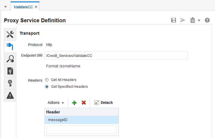

  10. 使用するプロトコルをまだ選択していない場合、リストから新しいプロトコルを選択します。
  11. エンドポイントURIを指定します。必要なURI形式については、Service Busに付属のオンライン・ヘルプを参照してください。

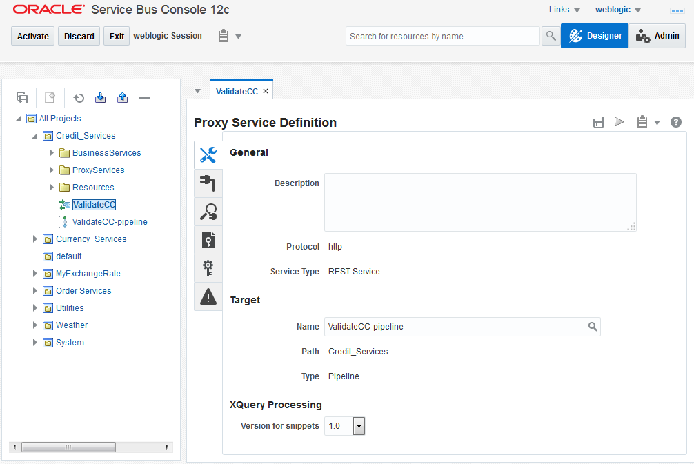

  12. 「作成」をクリックします。
プロキシ・サービス定義エディタに、新しいプロキシ・サービスの全般構成が表示されます。

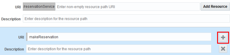

    1. 「URI」フィールドに一意のリソース・パス(たとえば、/makeReservation)を入力します。
    2. (オプション)「説明」フィールドにリソース・パスの説明を入力します。
    3. 「リソースの追加」をクリックします。
    4. 追加のリソースを追加するには、ステップaからcを繰り返します。
      ヒント:
      すでに追加したリソースに、子としてリソースを追加するには、次の図に示すように、「リソースの追加」ボタンではなく、リソースの隣にある「追加」アイコンをクリックします。
      add_child_resource.pngの説明が続きます
      図add_child_resource.pngの説明

プロキシ・サービスの全般情報の構成方法
プロキシ・サービス定義エディタの「全般」タブには、サービスに関する情報(サービスの説明、サービスで使用されるトランスポート、サービス・タイプ、WSDLのポートまたはバインディング、XQueryバージョン、プロキシ・サービスで呼び出されるサービスなど)が表示されます。次の図に、Oracle Service Busコンソールの「全般」タブを示します。
図8-1 コンソールでのプロキシ・サービスの全般的な構成のページ
図8-1の説明が続きます
「図8-1 コンソールでのプロキシ・サービスの全般的な構成のページ」の説明
プロキシ・サービスの全般情報を構成するには:
  1. プロジェクト・ナビゲータまたはアプリケーション・ナビゲータで、編集するプロキシ・サービスを右クリックして、「開く」を選択します。
  2. まだ表示可能なページではない場合は、「全般」タブをクリックします。
  3. サービスの説明を入力するか更新します。
  4. WSDLまたはMFLドキュメントなどのリソースをサービスで参照している場合、リソースの名前をクリックして、それ自体のエディタでドキュメントを表示します。
  5. プロキシ・サービスのターゲット・サービスを変更するには、ターゲット・サービス名の横の「サービス・リソースの選択」をクリックします。JDeveloperで、新しいターゲット・サービスを参照して選択します。コンソールで、新しいターゲット・リソースを検索して選択します。
  6. 使用されるXQueryバージョンを変更するには、「XQuery処理」リストから新しいオプションを選択します。
  7. Oracle Service Busコンソールで作業している場合、デフォルトのUDDIレジストリにプロキシ・サービスを自動でパブリッシュするには、「レジストリに自動パブリッシュ」を選択します。
    プロキシ・サービスを自動でパブリッシュするには、デフォルトのUDDIサーバーを定義する必要があります。詳細は、「サービスの同期化の維持」を参照してください。
  8. 変更が完了したら、「すべて保存」をクリックします。
  9. Oracle Service Busコンソールで作業している場合、「アクティブ化」をクリックして、セッションを終了し、構成をランタイムにデプロイします。
プロキシ・サービスのトランスポートの構成方法
「トランスポート」ページと「トランスポートの詳細」ページを使用して、プロキシ・サービスのトランスポートを構成します。使用可能なプロパティはトランスポートごとに異なります。次の図に、Oracle Service Busコンソールの「トランスポート」タブを示します。
図8-2 コンソールでのプロキシ・サービスのトランスポートの構成のページ
図8-2の説明が続きます
「図8-2 コンソールでのプロキシ・サービスのトランスポートの構成のページ」の説明
プロキシ・サービスのトランスポートを構成するには:
  2. 「トランスポート」タブをクリックして、次のいずれかを行います。
    • エンドポイントURIを更新します。
    • すべてのヘッダーを取得するには、「すべてのヘッダーを取得」を選択します。
    • ヘッダーのサブセットを取得するには、「指定されたヘッダーの取得」を選択し、取得するヘッダーを「ヘッダー」表で指定します。表の上にある「追加」をクリックしてヘッダーを追加します。
  3. 「トランスポートの詳細」タブをクリックします。
    ここで構成できるプロパティは、プロキシ・サービスのトランスポートに基づきます。特定のトランスポートの詳細は、「JCAアダプタ、トランスポートおよびバインドの操作」を参照してください。次の図に、コンソールのHTTPトランスポート・プロパティを示します。
    図8-3 コンソールでのプロキシ・サービスのトランスポートの詳細ページ
    図8-3の説明が続きます
    「図8-3 コンソールでのプロキシ・サービスのトランスポートの詳細ページ」の説明

プロキシ・サービスのメッセージ処理の構成方法
「メッセージ処理」ページでは、プロキシ・サービスによるメッセージ・コンテンツの処理(WS-I準拠の確認など)や、使用するXQueryバージョンを構成できます。次の図に、Oracle Service Busコンソールの「メッセージ処理」タブを示します。
図8-4 コンソールでのプロキシ・サービスのメッセージ処理のページ
図8-4の説明が続きます
「図8-4 コンソールでのプロキシ・サービスのメッセージ処理のページ」の説明
プロキシ・サービスのメッセージ処理を構成するには:
  2. 「メッセージ処理」タブをクリックします。
  3. メッセージがWS-Iに準拠しているかどうかを確認するには、「WS-I準拠の適用」のチェック・ボックスを選択します。
  4. 次のいずれかの選択アルゴリズムを選択します。
    • トランスポート・ヘッダー: ルックアップ値を含むトランスポート・ヘッダーを定義できます。このオプションを選択する場合、表示される新しいフィールドでヘッダー名と操作値も指定する必要があります。
    • SOAPアクション・ヘッダー: このプロキシ・サービスに関連付けられたWSDLファイルから自動的に操作のマッピングが行われるように指定します。
    • WS-Addressing: ルックアップ値がSOAPメッセージのSOAPヘッダー内のWS-Addressing Actionタグに入るように指定します。このオプションを選択する場合、表示される新しいフィールドで操作値も指定する必要があります。
    • SOAPヘッダー: SOAPヘッダーに対して評価されるXPath式を定義できます。これにより、ルックアップ値を取得できるようになります。このオプションを選択する場合、表示される新しいフィールドでXPath式と値も定義する必要があります。
    • SOAP本体タイプ: WSDL仕様で定義されたデフォルトのアルゴリズムを使用し、受信するSOAPメッセージのタイプに基づいてコールされる操作が計算されます。
    • ペイロード・タイプ: このオプションは、WSDLポートまたはWSDLバインドに基づいたXMLサービスでのみ使用できます。
    これらのアルゴリズムの詳細は、このページで提供されるオンライン・ヘルプを参照してください。
