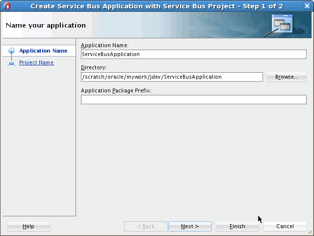

サービス・アプリケーションを作成する際、サービス・アプリケーションに名前を割り当て、ソース・ファイルを保存するディレクトリを指定します。JDeveloperにより提供されるアプリケーション・テンプレートを使用してアプリケーションを作成することにより、自動的に、プロジェクトにワークスペースが編成され、プロジェクト概要ファイルが生成されます。
Service BusアプリケーションをService Busプロジェクトとともに作成することも、アプリケーションのみを作成し、プロジェクトは別に作成することも可能です。次の図に、アプリケーションおよびプロジェクトを一緒に作成する際の作成ウィザードを示します。
図5-2 「Service BusプロジェクトによるService Busアプリケーションの作成」ウィザード
図5-2の説明が続きます
「図5-2 「Service BusプロジェクトによるService Busアプリケーションの作成」ウィザード」の説明

Service Busアプリケーションおよびプロジェクトを作成するには:
  1. Oracle JDeveloper Studio Editionを起動します。
  2. 次のいずれかを実行して、新しいService Busアプリケーションを作成します。
    • アプリケーションが開いていない場合は、アプリケーション・ナビゲータで「新規アプリケーション」をクリックします。
    • JDeveloperツールバーで、「ファイル」をクリックして、「新規」を指し示し、「アプリケーション」を選択します。
    • JDeveloperツールバーで、「アプリケーション」をクリックして、「新規」を選択します。
    別のアプリケーション・コンポジットの作成を選択できる「新規ギャラリ」が開きます。
  3. 「カテゴリ」ツリーで、「全般」→「アプリケーション」を選択します。
  4. 「項目」ペインで、「Service BusアプリケーションとService Busプロジェクト」を選択して「OK」をクリックします。
    Service Busアプリケーションの作成ウィザードが表示されます。
  5. 「アプリケーションの名前付け」ページで、必要に応じてアプリケーションの名前および場所を変更します。
  6. 「プロジェクトの名前付け」ページで、必要に応じてService Busプロジェクトの名前を変更します。プロジェクト・ディレクトリがアプリケーション・ディレクトリ(これがデフォルトです)内にあることを確認します。
  7. 「終了」をクリックします。
    JDeveloperにより、Service Busプロジェクト・テクノロジ、Service Busアプリケーションについて説明するプロジェクトのXMLファイル、および必要なライブラリがプロジェクトに追加されます。
  8. 「ファイル」メイン・メニューから、「すべて保存」を選択します。
