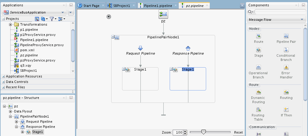

  3. 次の方法の1つを使用して、パイプライン・コンポーネント(ノード)を追加します。
    • 開始ノードを右クリックし、追加できるパイプライン・コンポーネントのオプションを取得します。図14-1は、開始ノードに使用できるオプションを示しています。ルート・ノード、PipelinePairノード、条件付きブランチなどのノードを追加できます。
      図14-1 ノードの右クリックによるパイプライン・コンポーネントの追加
      図14-1の説明が続きます
      「図14-1 ノードの右クリックによるパイプライン・コンポーネントの追加」の説明
    • または、「コンポーネント」ウィンドウから追加するパイプライン・コンポーネントを選択し、そのコンポーネントをパイプライン・エディタ・ウィンドウにドラッグします。パイプライン内でコンポーネントをドロップできる場所を示す黄色の円が表示されます。コンポーネントを黄色の円にドラッグします。黄色の円が緑色に変化します。コンポーネントを解放して追加します。図14-2は、開始ノードに追加しようとしているパイプライン・ペア・ノードを示しています。
    図14-2 開始ノードへのパイプライン・ペアの追加
    図14-2の説明が続きます
    「図14-2 開始ノードへのパイプライン・ペアの追加」の説明
    エディタにコンポーネントを追加するときには、エディタにそのコンポーネントを表すアイコンが表示されます。コンポーネント間の関係は、線と境界を示す四角形で示されます。
    図14-3は、パイプライン・ペア・ノードがフローに追加されたパイプラインを示しています。パイプライン・ペアは、リクエスト・パイプラインとレスポンス・パイプラインで構成されています。リクエストおよびレスポンスの各パイプラインには、アクション・ノードを含めることができるステージがあります。
    図14-3 パイプライン・ペア・ノードのあるパイプライン
    図14-3の説明が続きます
    「図14-3 パイプライン・ペア・ノードのあるパイプライン」の説明

  2. 次の方法の1つを使用して、パイプライン・エディタを開きます。
    • アプリケーション・ナビゲータで、パイプライン・ノードを見つけます。パイプライン・ノードを右クリックし、「開く」を選択しますかわりに、パイプライン・ノードをダブルクリックして開くこともできます。
    • アプリケーション・ナビゲータで、プロジェクト・ノード(またはoverview.xml)をクリックし、概要エディタを開きます。
      概要エディタで、パイプライン・コンポーネントをダブルクリックし、パイプライン・エディタを開きます。
    パイプライン・エディタが表示されます。エディタの左下隅の「設計」タブが選択されていることを確認します。
  3. プロパティ・インスペクタを表示するには、パイプライン・エディタ・ビューの任意の場所をクリックするか、特定のノードをクリックします。

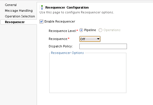

    パイプライン・エディタが表示されます。エディタの左下隅から「構成」タブを選択します。
  3. エディタの左ペインから「リシーケンサ」を選択します。「リシーケンサ構成」ページが表示されます。図14-4は、「リシーケンサ構成」ページを示しています。
    図14-4 「リシーケンサ構成」ページ
    図14-4の説明が続きます
    「図14-4 「リシーケンサ構成」ページ」の説明
  4. 「リシーケンサの有効化」を選択し、パイプラインのリシーケンスを有効化します。
  5. 「リシーケンス・レベル」を選択します。「パイプライン」を選択して、コンポーネント・レベルでリシーケンスを構成します。「操作」を選択して、操作レベルでリシーケンスを構成します。リシーケンス・レベルの詳細は、「JDeveloperでのリシーケンス・レベルの選択」を参照してください。
    「操作」を選択した場合、操作ごとにリシーケンスを個別に構成するオプションを利用できます。
  6. 「再順序」モードを選択します。「操作」レベルでリシーケンスを構成する場合、各操作に対応する「リシーケンス・モード」を選択します。各種リシーケンス・オプションの詳細は、「JDeveloperでのリシーケンス・モードの構成方法」を参照してください。
    選択した「再順序」モードに応じて、そのモードに対応するオプションが表示されます。たとえば、「標準」モードを選択すると、「グループ」、「ID」などの値を選択する必要があります。図14-5は、「標準」モードを選択した場合に表示されるリシーケンサ構成オプションを示しています。
    図14-5 「標準」リシーケンス・モードの場合のリシーケンサ・オプション
    図14-5の説明が続きます
    「図14-5 「標準」リシーケンス・モードの場合のリシーケンサ・オプション」の説明
  7. 使用するワーク・マネージャを指定する「ディスパッチ・ポリシー」を入力します。デフォルトのワーク・マネージャは、他にワーク・マネージャがない場合に使用されます。
  8. JDeveloperツールバーで、「保存」をクリックします。
