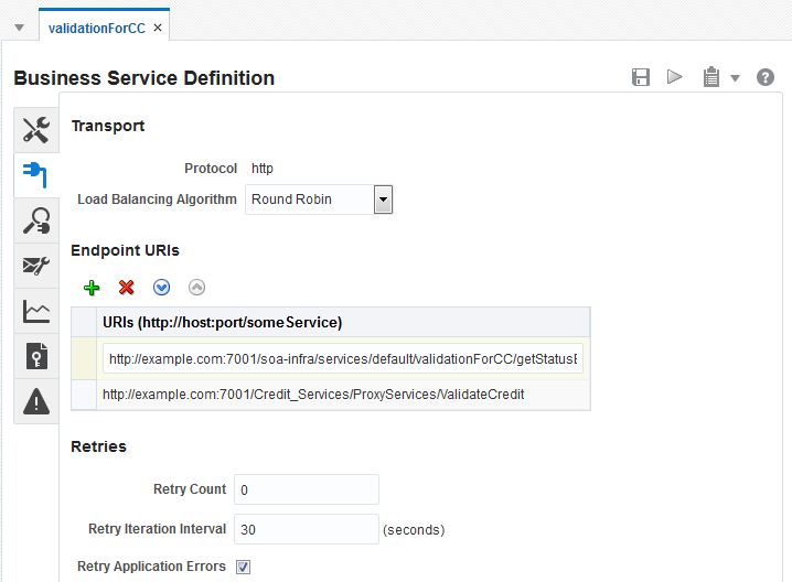

各ビジネス・サービスの次のパラメータを構成できます。
  • 形式<string URI, integer weight>による重み付けされたエンドポイントURIのリスト(たとえば、<http://www.oracle.com, 100>)。ランダムな重みベースのリストには、少なくとも1つの要素が含まれます。
  • ロード・バランシング・アルゴリズム。ラウンド・ロビン、ランダム、ランダムな重みベースになります。ランダムな重みベースを選択すると、各URIに重みを適用できます。
  • 再試行回数
  • 再試行の反復間隔
  • アプリケーション・エラーの再試行
選択するトランスポート方式は、バインディング定義で必要とされるトランスポート・モード(リクエスト/レスポンス、一方向、または両方)をサポートできる必要があり、それに従って構成する必要があります。
両方のモード(リクエスト/レスポンスと一方向)でメッセージを交換するサービスでは、トランスポート・モードを適宜選択できるようにバインディング・レイヤーを構成する必要があります。サービスが具象型の場合、バインディング定義の記述に従って、この選択が自動的に行われます。サービスが具象型でない場合、バインディング・レイヤーを構成するには、パイプラインでルーティング・オプション・アクションを使用して、ルートまたはパブリッシュのモードを設定する必要があります。
Tuxedoトランスポートベースのサービスでは、サービス・タイプがXMLの場合、TuxedoクライアントのFLD_MBSTRINGフィールドを含むFML32バッファはXMLに変換されません。各種トランスポート・プロトコルに基づくビジネス・サービスの構成の詳細は、「JCAアダプタ、トランスポートおよびバインドの操作」を参照してください。
ロード・バランシング・アルゴリズムについて
ロード・バランシング・アルゴリズムは、エンドポイントURIが実行時に選択される順序を定義します。Service Busでは、次のアルゴリズムがサポートされます。
  • ラウンドロビン: ビジネス・サービスに定義するURIを動的に順序付けます。最初のものに失敗した場合は次が試行され、次のものに失敗した場合はその次というように、再試行回数に達するまで続きます。新しいメッセージごとに、URIの順序が新しく設定されます。
  • ランダム: ビジネス・サービスに定義するURIのリストをランダムに順序付けます。最初のものに失敗した場合は次が試行され、次のものに失敗した場合はその次というように、再試行回数に達するまで続きます。
  • ランダムな重みベース: ビジネス・サービスに定義するURIのリストをランダムに順序付けますが、「重み」フィールドに入力した値に基づいて、一部のURIが他のURIよりも頻繁に再試行されます。
  • なし: ビジネス・サービスに定義するURIのリストを上から下に順序付けます。
ビジネス・サービスのURI再試行について
ビジネス・サービスの再試行オプションでは、ビジネス・サービスが最初の失敗後にエンドポイントURIへのアクセスを再試行できる最大回数を指定します。たとえば、エンドポイントURI eu1、eu2およびeu3を使用した場合のビジネス・サービスBの動作を考えてみます。再試行回数は、それぞれ1、2および4に設定しています。
再試行回数 = 1の場合: ビジネス・サービスBは、リクエストを処理できない場合や、エンドポイントURI eu1にアクセスできない場合、eu2を使用してリクエストを処理しようとします(再試行1)。再試行が失敗した場合には、エラーを返します。ビジネス・サービスは、3番目のエンドポイントURI eu3を試行しません。
再試行回数 = 2の場合: ビジネス・サービスBは、リクエストを処理できない場合や、エンドポイントURI eu1にアクセスできない場合、eu2を使用してリクエストを処理しようとします(再試行1)。再試行が失敗した場合には、eu3を使用してリクエストを処理しようとします(再試行2)。再試行が失敗した場合には、エラーを返します。
再試行回数 = 4の場合: ビジネス・サービスBは、リクエストを処理できない場合や、エンドポイントURI eu1にアクセスできない場合、eu2を使用してリクエストを処理しようとします(再試行1)。再試行が失敗した場合には、eu3を使用してリクエストを処理しようとします(再試行2)。次に、再試行の反復間隔に構成した間隔(秒)をおいて、eu1を試行します(再試行3)。これに失敗すると、eu2を再試行します(再試行4)。再試行が失敗した場合には、エラーを返します。
再試行回数を0に設定すると、ビジネス・サービスは、失敗後に再試行を実行しません。
ノート:
ビジネス・サービスがエンドポイントを再試行する順序は、ロード・バランシング・アルゴリズムによって制御されます。

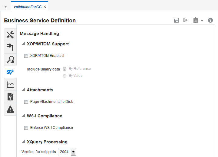

ビジネス・サービスには、サービスによるメッセージ・コンテンツの処理(MTOM/XOPサポート、MIME添付、WS-I準拠のチェック、使用するXQueryバージョンなど)を定義するプロパティが含まれます。
XOP/MTOMサポート
XOP/MTOMサポートが有効なビジネス・サービスでは、アウトバウンド・メッセージをMTOM/XOP形式でエンコードできます。SOAP Message Transmission Optimization Mechanism (MTOM)は、バイナリ・データをWebサービスとの間で送受信する方法です。MTOMは、XML-binary Optimized Packaging (XOP)を使用してバイナリ・データを転送します。
Service Busでは、次のトランスポートを使用したXOP/MTOMがサポートされます。
  • HTTP/S
  • ローカル
  • SB
$headerおよび$bodyメッセージ・コンテンツ変数のバイナリ・データは、次の2つの方法のいずれかで処理できます。
  • 参照によるバイナリ・データを含む: (デフォルト)アウトバウンド・レスポンス・メッセージでの$bodyメッセージ・コンテキスト変数の設定時に、xop:Include要素をctx:binary-content要素に置換します。
  • 値によるバイナリ・データを含む: アウトバウンド・レスポンス・メッセージで、$bodyメッセージ・コンテキスト変数の設定時にxop:Include要素を対応するバイナリ・データのBase64エンコード・テキスト・バージョンで置換します。
「XOP/MTOMサポート」がビジネス・サービスに対して有効になっている場合は、すべてのアウトバウンド・メッセージがMTOM形式である必要はありません。かわりに、この設定はビジネス・サービスがMTOMペイロードを処理できることを指定します。Service BusではMTOMとSwAの組合せがサポートされないため、Service Busがアウトバウンド・リクエストをビジネス・サービスにディスパッチしようとした場合、およびビジネス・サービスでMTOMとXOPの両方が有効で、$attachmentsメッセージ・コンテキスト変数がnullでない場合は、システムによって実行時エラーが発行されます。

  7. エンドポイントURIを指定します。必要なURI形式については、オンライン・ヘルプを参照してください。
    ノート:
    コンソールでは、リストに複数のURIを追加できます。「追加」をクリックしてから、表示される新しいURIを変更します。上下の矢印を使用してURIを並べ替えます。

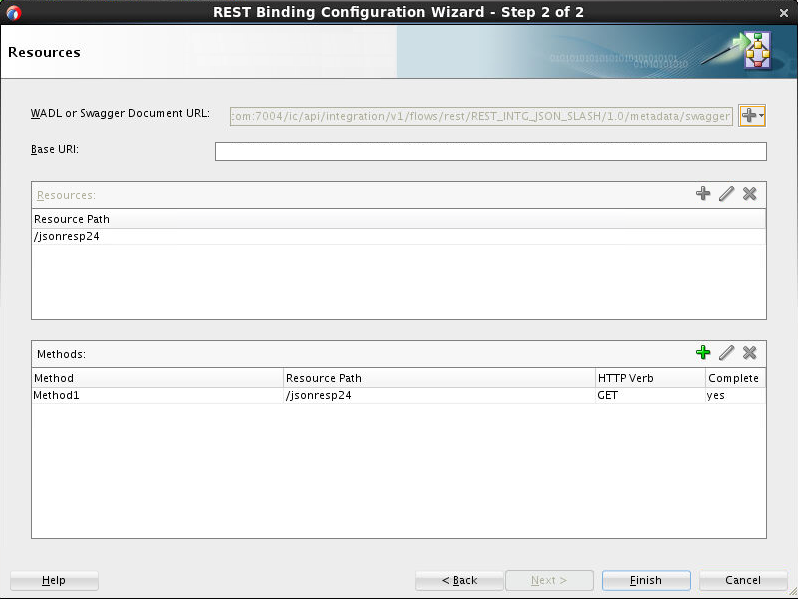

Service Busコンソールを使用してWADL詳細を指定する型付きRESTビジネス・サービスを作成する方法
ネイティブRESTビジネス・サービスの作成ウィザードを使用して、ネイティブの型付きRESTビジネス・サービスを作成できます。このウィザードで、サービスのリソースおよびメソッドを指定します。ウィザードにより、サービスおよび使用可能なリソースとメソッドの詳細を記述するWADLファイルが作成されます。
型付きRESTサービスの詳細は、「Service BusにおけるRESTの実装」を参照してください。
コンソールでネイティブの型付きRESTビジネス・サービスを作成するには:
  1. プロジェクト・ナビゲータで、サービスを作成するプロジェクトまたはフォルダを右クリックし、「作成」をポイントして、「リソース」を選択します。
    リソース・ギャラリが表示されます。
  2. 「リソース・ギャラリ」で、「ビジネス・サービス」、「Webサービス」、「ウィザードの入力済REST(WADLを使用)」の順にクリックします。「OK」をクリックします。
    ネイティブRESTビジネス・サービスの作成ウィザードが表示されます。
  3. 「基本情報」ページから、サービスの基本詳細を指定します。
    1. 「名前」フィールドにサービスの名前を入力します。
    2. (オプション)「説明」フィールドに説明を入力します。
    3. 「ベースURI」フィールドに、サービスのベースURI (たとえば、http://example.com:7002/reservationservice)を入力します。
    4. (オプション) このビジネス・サービスをターゲットとするプロキシ・サービスを作成する場合は、「仮想化」オプションを選択します。
    5. 「次」をクリックします。
  4. 「リソース」ページから、サービスに含めるリソースを指定します。
    ノート:
    各サービスにはリソースが1つ以上必要です。
    1. 「URI」フィールドに一意のリソース・パス(たとえば、/makeReservation)を入力します。
    2. (オプション)「説明」フィールドにリソース・パスの説明を入力します。
    3. 「リソースの追加」をクリックします。
    4. 追加のリソースを追加するには、ステップaからcを繰り返します。
      ヒント:
      すでに追加したリソースに、子としてリソースを追加するには、次の図に示すように、「リソースの追加」ボタンではなく、リソースの隣にある「追加」アイコンをクリックします。
      add_child_resource.pngの説明が続きます
      図add_child_resource.pngの説明
    5. リソースの追加が終了したら、「次」をクリックします。
  5. 「メソッド」ページから、各リソースで使用可能なメソッドを指定します。
    1. リソースにメソッドを追加するには、「メソッド」の隣にある矢印をクリックし、HTTP動詞をクリックして、そのHTTP動詞を使用してメソッドを追加します。
      ノート:
      使用可能なHTTP動詞は、GET、PUT、POSTおよびDELETEです。各リソースには複数のGETメソッドを指定できますが、PUT、POSTおよびDELETEの各動詞のメソッドは1つのみです。
    2. 「名前」フィールドにメソッドの名前を入力します。
    3. (オプション)「説明」フィールドにメソッドの説明を入力します。
    4. 「リクエスト」タブで、このメソッドのリクエストを構成します。
      このタブで使用可能なオプションは、メソッドに対して選択するHTTP動詞によって異なります。
      • ペイロードを構成します。ペイロードを送信しない場合は、「なし」を選択します。「メディア」を選択し、メディア・タイプを選択してペイロードがそのフォーマットで表示されるようにします(「XML」、「JSON」、「URL-エンコード」、「テキスト」、「不透明」,または「その他」)。「その他」を選択した場合は、カスタム・メディア・タイプの名前を入力します。
      • リクエストにさらにパラメータを追加するには、「パラメータの追加」をクリックします。表示される各フィールドにパラメータ名、タイプ、デフォルト値を入力して指定し、追加するパラメータごとにこの入力を繰り返します。
        • 「パラメータ名」フィールドにパラメータの名前を入力します。
        • 「タイプ」リストから、パラメータのタイプ(stringまたはintegerなど)を選択します。
        • 「デフォルト値」フィールドにパラメータのデフォルト値を入力します。
    5. 「レスポンス」タブで、このメソッドのレスポンスを構成します。
      • 成功ペイロードについて、「なし」を選択してペイロードが表示されないようにするか、または「メディア」を選択し、ペイロードを表示できるメディア・タイプを選択します(「XML」、「JSON」、「URL-エンコード」、「テキスト」、「不透明」,または「その他」)。「その他」を選択した場合は、カスタム・メディア・タイプの名前を入力します。
      • 失敗ペイロードについて、「なし」を選択してペイロードが表示されないようにするか、または「メディア」を選択し、ペイロードを表示できるメディア・タイプを選択します(「XML」、「JSON」、「URL-エンコード」、「テキスト」、「不透明」,または「その他」)。「その他」を選択した場合は、カスタム・メディア・タイプの名前を入力します。
    6. メソッドの構成が終了したら、「完了」をクリックします。
    7. リソースにさらにメソッドを追加するには、ステップaからfを繰り返します。各リソースにはメソッドが1つ以上必要です。
  6. 「作成」をクリックして、サービスを作成します。
ビジネス・サービス定義エディタが表示されます。
ビジネス・サービスを作成した後、「ビジネス・サービスの構成」の説明に従ってビジネス・サービスを構成します。

RESTバインディングの作成
RESTバインディングを作成するには:
  1. Oracle JDeveloperで、プロジェクト設計ウィンドウ(「外部参照」スイムレーン内)を右クリックして、「挿入」、「REST」の順に選択します。
  2. RESTバインディング構成ウィザードのステップ1で、RESTバインディングの名前を入力します。
  3. 「次」をクリックします。
  4. RESTバインディング構成ウィザードのステップ2で、次の2つの方法のいずれかを使用して統合を選択します。
    rest-binding-configuration-wizard-2.pngの説明が続きます
    図rest-binding-configuration-wizard-2.pngの説明
    • 統合を選択してRESTバインディングを作成:
      • 「WADLまたはSwaggerチューザ」ダイアログで、Oracle Integration Connectプラグインが強調表示された状態で、Oracle Integrationインスタンス用に作成した接続を選択します。
        rest-binding-configuration-select-flows.pngの説明が続きます
        図rest-binding-configuration-select-flows.pngの説明
        必要なOracle Integrationインスタンスの接続が存在しない場合は、新規の接続を作成できます。接続を作成するには、「新規接続の作成」「新規接続の作成」アイコンアイコンをクリックするか、「Oracle Integration接続の作成」のステップに従って、Oracle Integration接続の作成ダイアログを開きます。
      • 使用する統合を選択します。
        「情報」「情報」アイコンアイコンをクリックして、名前、バージョン、説明、統合のSwaggerドキュメントを表示する「Swaggerの表示」ボタンなど統合の詳細を表示します。
      • 「OK」をクリックします。
      • ウィザードで「終了」をクリックします。
    • SwaggerドキュメントURLを使用してRESTバインディングを作成:
      • 「WADLまたはSwaggerドキュメントURL」フィールドで、使用する統合のSwaggerドキュメントのURLを入力します。
        このURLは、前述のWADLメソッドを介して検索できます。統合を選択すると、ウィザードの下部にある「選択」フィールドにSwaggerドキュメントのURLが表示されます。Oracle IntegrationのSwagger URLを取得するには、統合名の横にある「実行方法」アイコンをクリックし、「エンドポイントURL」リンクをクリックします。
        ウィザードは、Swaggerドキュメントのコンテンツをフェッチし、WADLに変換してリソースを表示します。
      • 「終了」をクリックします。

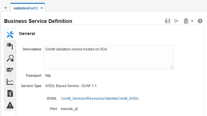

ビジネス・サービスの全般情報の構成方法
ビジネス・サービス定義エディタの「全般」タブには、サービスに関する情報(サービスの説明、サービスで使用されるトランスポート、サービス・タイプ、WSDLのポートまたはバインディングなど)が表示されます。このページでは、説明のみを変更できます。次の図に、Oracle Service Busコンソールの「全般」タブを示します。
図9-1 コンソールでのビジネス・サービスの全般的な構成のページ
図9-1の説明が続きます
「図9-1 コンソールでのビジネス・サービスの全般的な構成のページ」の説明
ビジネス・サービスの全般情報を構成するには:
  1. プロジェクト・ナビゲータまたはアプリケーション・ナビゲータで、編集するビジネス・サービスを右クリックして、「開く」をクリックします。
  2. まだ表示可能なページではない場合は、「全般」タブをクリックします。
  3. サービスの説明を入力するか更新します。
  4. WSDLまたはMFLドキュメントなどのリソースをサービスで参照している場合、リソースの名前をクリックして、それ自体のエディタでドキュメントを表示します。
  5. 変更が完了したら、「すべて保存」をクリックします。
  6. Oracle Service Busコンソールで作業している場合、「アクティブ化」をクリックして、セッションを終了し、構成をランタイムにデプロイします。
ビジネス・サービスのトランスポートの構成方法
「トランスポート」ページと「トランスポートの詳細」ページを使用して、ビジネス・サービスのトランスポートを構成します。使用可能なプロパティはトランスポートごとに異なります。次の図に、Oracle Service Busコンソールの「トランスポート」タブを示します。
図9-2 コンソールでのビジネス・サービスのトランスポートの構成のページ
図9-2の説明が続きます
「図9-2 コンソールでのビジネス・サービスのトランスポートの構成のページ」の説明
ビジネス・サービスのトランスポートを構成するには:
  2. 「トランスポート」タブをクリックして、次のいずれかを行います。
    • ロード・バランシング・アルゴリズムを変更するには、使用可能なオプションのリストから新しいアルゴリズムを選択します。
      詳細は、「ロード・バランシング・アルゴリズムについて」を参照してください。
    • エンドポイントURIを更新または追加します。詳細は、このページで提供されるオンライン・ヘルプを参照してください。
    • 「再試行回数」フィールドで、URIエンドポイントを再試行する回数を指定します。
    • 「再試行の反復間隔」フィールドで、すべてのURIの試行後、再試行するまでに待機する秒数を指定します。
    • 「アプリケーション・エラーの再試行」を選択またはクリアして、アプリケーション・エラーを再試行するかどうかを指定します。
  3. 「トランスポートの詳細」タブをクリックします。
    ここで構成できるプロパティは、ビジネス・サービスのトランスポートに基づきます。特定のトランスポートの詳細は、「JCAアダプタ、トランスポートおよびバインドの操作」または「トランスポートの詳細」タブのオンライン・ヘルプを参照してください。
  4. 変更が完了したら、「すべて保存」をクリックします。
  5. Oracle Service Busコンソールで作業している場合、「アクティブ化」をクリックして、セッションを終了し、構成をランタイムにデプロイします。
ビジネス・サービスのメッセージ処理の構成方法
「メッセージ処理」ページで、ビジネス・サービスによるメッセージ・コンテンツの処理方法(MTOM/XOPサポート、添付、WS-I準拠の確認、使用するXQueryバージョンなど)を構成できます。次の図に、Oracle Service Busコンソールの「メッセージ処理」タブを示します。
図9-3 コンソールでのビジネス・サービスのメッセージ処理のページ
図9-3の説明が続きます
「図9-3 コンソールでのビジネス・サービスのメッセージ処理のページ」の説明
ビジネス・サービスのメッセージ処理を構成するには:
メッセージ処理プロパティの詳細は、「ビジネス・サービスのメッセージ処理」を参照してください。
  2. 「メッセージ処理」タブをクリックします。
  3. XOP/MTOMサポートを有効にするには、「XOP/MTOM有効」を選択して、バイナリ・データを参照または値のどちらで含めるかを選択します。
  4. MIME添付の処理方法を指定するには、「添付のディスクへのページング」を選択またはクリアします。
  5. メッセージがWS-Iに準拠しているかどうかを確認するには、「WS-I準拠の適用」のチェック・ボックスを選択します。
  6. 処理に使用するXQueryのバージョン(2004または1.0)を選択します。
    ノート:
    お薦めするバージョンは、XQuery 1.0です。XQuery 2004のサポートは、将来のリリースで非推奨になる予定です。
  7. (オプション) WSDLベースのRESTサービスを構成している場合は、「XMLスキーマの順序付けの適用」オプションを選択して、XMLスキーマ内の要素の順序と一致するようにJSONペイロードを並べ替えます。これには、インバウンド・リクエスト・ペイロードおよびアウトバウンド・リクエストからのレスポンスが含まれます。
  8. 変更が完了したら、「すべて保存」をクリックします。
  9. Oracle Service Busコンソールで作業している場合、「アクティブ化」をクリックして、セッションを終了し、構成をランタイムにデプロイします。

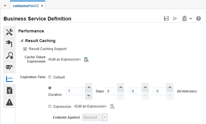

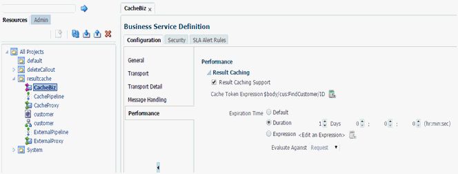

ビジネス・サービスのパフォーマンスの構成方法
「パフォーマンス」タブで、結果キャッシュを構成して、ビジネス・サービスのパフォーマンスを改善できます。詳細は、「ビジネス・サービスの結果のキャッシュによるパフォーマンスの改善」を参照してください。手順については、「結果キャッシュのビジネス・サービスの構成方法」を参照してください。

APIは、サービス参照(結果キャッシュが構成されているビジネス・サービスRefオブジェクト)、操作名(WSDLベースのサービスの場合に呼び出されるサービス・メソッドで、XMLタイプのメッセージの場合はNULL)、およびキャッシュ・トークンを取得して、結果キャッシュから単一のエントリを削除します。
次の図は、WSDLベースのビジネス・サービスの場合の、結果キャッシュの構成例を示しています。顧客IDは、FindCustomer Webサービス・コールから返された結果をキャッシュするキャッシュ・トークンとして使用されます。この構成では、評価済のXQuery式に対して返されるWebサービス・レスポンスがキャッシュされます。
図9-5 結果キャッシュの構成
図9-5の説明が続きます
「図9-5 結果キャッシュの構成」の説明

結果キャッシュを構成するには:
  1. Oracle Service Busコンソールのプロジェクト・ナビゲータで、構成するビジネス・サービスに移動してそのサービスを開きます。
  2. ビジネス・サービス定義エディタで、「パフォーマンス」サブタブを選択します。
  3. 「結果キャッシュのサポート」を選択します。
    ノート:
    結果キャッシュがここで有効な場合でも、『Oracle Service Busの管理』のグローバル・レベルでの操作設定の構成に関する項の説明に従い、Fusion Middleware Controlでも結果キャッシュを有効にする必要があります。
  4. キャッシュ・キーのキャッシュ・トークン・パートを生成する式を定義するには、「キャッシュ・トークン式」フィールドの横の「式エディタ」アイコンをクリックします。
    キャッシュ・トークン式の詳細は、「キャッシュ・トークン」を参照してください。
  5. ビジネス・サービスの結果キャッシュの有効期限を定義するには、次のいずれかを選択します。
    • デフォルト: このオプションでは、resultcache.garのosb-coherence-cache-config.xmlファイルにあるexpiry-delayの値を使用します。デフォルトは5分です。
    • 期間: このオプションでは、存続時間を指定します。「日」フィールドと「時間:分:秒」フィールドを使用して、期間を定義します。
    • XQuery式: このオプションでは、リクエストまたはレスポンスから有効期限を取得するXQuery式を使用ます。式を定義するには、「式」フィールドの横の「式エディタ」アイコンをクリックします。式を定義した後、リクエストとレスポンスのどちらに対して式を評価するかを「評価対象」フィールドで選択します。
    ノート:
    期間として0を設定すると有効期限はなしになります。負の数を指定するとキャッシュは行われません。
    有効期限の詳細は、「有効期限」を参照してください。

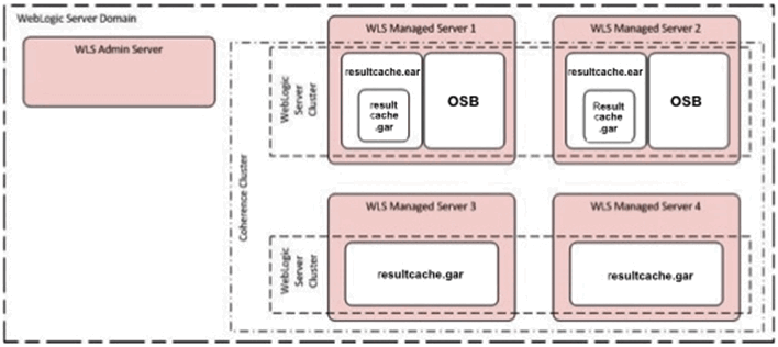

プロセス外Coherenceサーバーについて
次の図に、プロセス外Coherenceサーバーを示します。
図9-7 プロセス外Coherenceクラスタ
図9-7の説明が続きます
「図9-7 プロセス外Coherenceクラスタ」の説明
この例には、2つのWebLogic Serverクラスタがあります。1番目のWebLogic Serverクラスタには、管理対象サーバー1および2が含まれ、次のようになっています。
  • Service Bus実行中
  • Service Bus結果キャッシュのエンタープライズ・アプリケーションがデプロイ済(resultcache.ear)
  • 記憶域が無効
2番目のWebLogic Serverクラスタには、管理対象サーバー3および4が含まれ、次のようになっています。
  • Service Bus結果キャッシュのグリッド・アーカイブがデプロイ済(resultcache.gar)
  • 記憶域が有効
キャッシュされたすべてのエントリは、管理対象サーバー3および4に保存されます。
