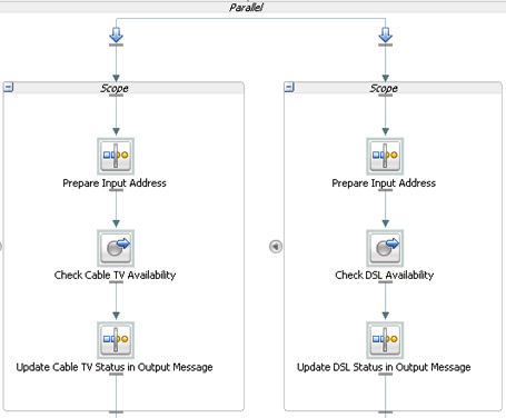

静的分割-結合では、分割-結合の構成に従って、ペイロードを固定数の新しいブランチに分割することで、Service Busメッセージ・フローのメイン実行スレッドから分岐します。設計時に、呼び出すサービスの数と種類を決定します。たとえば、顧客が、インターネット・サービス、TVサービス、電話サービスという3つの独立したサービスを含むケーブル・パッケージの注文を行う場合です。静的な使用例では、3つのリクエストすべてを、分割したパラレル・ブランチで実行できるため、標準的な順次実行と比較して実行時間のパフォーマンスが改善されます。
静的分割-結合 - サンプル・シナリオ

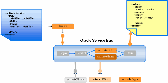

次のシナリオは、ある電話会社で、顧客からの通信サービス・パッケージの注文を処理するときに、静的分割-結合を使用する場合を示していします。この例では、顧客はDSLサービスとボイス・サービスを一度に申し込むことになります。電話会社は、ペイロードの各リクエストを単独で順に実行するのではなく、静的分割-結合を使用してメッセージを並行して実行できます。
開発者には、この特定のサービス・パッケージの受信サービス・リクエストが必ず2つ(DSLとボイス)になることがわかっているため、この場合、静的分割-結合が理想的なパターンといえます。リクエストを並列ブランチに分割することにより、リクエストを同時に処理できるようになるため、ペイロードを処理する際の全体的なレスポンス時間が向上します。すべてのメッセージの処理が完了すると、生成されたレスポンスが実行スレッドの1つの返信に集約されます。
図10-1は、2つの既知のサービス・リクエスト(DSLのアクティブ化と電話のアクティブ化)を分割し、各リクエストを並行処理して、レスポンスを1つの返信に結合する静的分割-結合を示しています。
図10-1 静的分割-結合 – 既知の数のサービス・リクエスト
図10-1の説明が続きます
「図10-1 静的分割-結合 – 既知の数のサービス・リクエスト」の説明

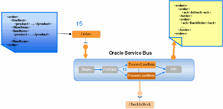

動的分割-結合
動的分割-結合では、受信ペイロードの内容に基づいて新しいブランチを動的に作成することで、Service Busパイプラインのメイン実行スレッドから分岐します。作成されるメッセージ・リクエストの数は変更できます。動的分割-結合では、条件ロジックを使用して、作成するブランチの数を決定します。すべてのリクエストが同時に処理され、各レスポンスが1つの返信に集約されます。たとえば、個別の発注数が変化する注文を小売業者が一括して行う場合です。動的な使用例では、一括注文を解析して発注ごとに分離したメッセージ・リクエストを作成できます。静的な使用例と同様に、これらのメッセージは並行に実行できるため、パフォーマンスが改善されます。
動的分割-結合 - サンプル・シナリオ

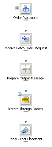

次のシナリオは、ある会社で、従業員の事務用品を自動的に注文するときに動的分割-結合を使用する場合を示しています。注文が従業員による送信に基づいて毎週自動的に行われる場合、各週の注文で発生する個々の注文数を知る方法はありません。この会社では、各注文を個別に行うのではなく、動的分割-結合を使用して、注文を同時に行うことができます。
毎週送信される注文数がわからないため、この場合、動的分割-結合が理想的なパターンといえます。動的分割-結合では、すべての注文をループ処理し、並行に実行します。処理する注文数を制限することもできます。すべての注文の処理が完了すると、生成された注文レスポンスが実行スレッドの1つの返信に集約されます。
図10-2は、15件の注文を分割し、それらの注文を同時に処理して、レスポンスを1つの返信に結合する動的分割-結合を示しています。
図10-2 動的分割-結合 – 未知の数のサービス・リクエスト
図10-2の説明が続きます
「図10-2 動的分割-結合 – 未知の数のサービス・リクエスト」の説明

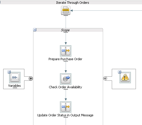

各
この操作は、スコープ内で構成されているロジックを指定回数だけ実行します。「リクエストの数に応じた反復方法」を参照してください。

この操作によって、固定数の構成済パラレル・ブランチが作成されるため、固定数のメッセージ・リクエストを処理する静的分割-結合を定義できます。パラレルには、1つまたは複数のスコープ・ブランチがあります。「固定数のリクエストの並行処理方法」を参照してください。

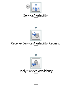

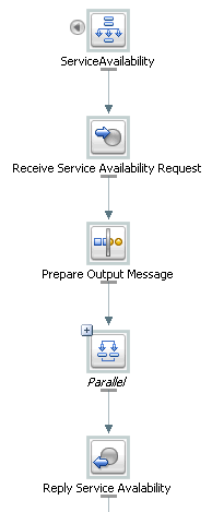

    基本の分割-結合が作成され、分割-結合定義エディタの「設計」ビューにダイアグラムとして表示されます。デフォルトでは、これは開始ノード、受信ノードおよび返信ノードで構成されます(分割-結合がリクエスト/レスポンスのWSDLファイルに基づいている場合)。開始ノードには、WSDL操作からイントロスペクトされる変数が含まれています。受信ノードは、着信リクエスト・メッセージを受信するために使用されます。返信ノードは、レスポンス・メッセージを送信するために使用されます。

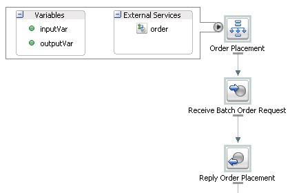

開始ノードの構成方法
開始ノードは、新しい分割-結合を作成すると、自動的に生成されます。これは、その他のすべてのノードを実行するための出発点です。開始ノードで構成する要素はその名前のみです。
開始ノード名を変更するには:
開始ノードのラベルの名前を変更するには、ノードの名前をクリックします。表示されたフィールドに、ノードの一意の識別文字列を入力します。入力した名前が、分割-結合エディタでノードの下に表示されます。
外部サービスの表示方法
開始ノードに示されている外部サービスは、分割-結合のコンテキストの外部で呼び出されるサービスです。これらは、サービスの呼出しノードで指定されていますが、容易に使用できるようにリストされています。
外部サービスを表示するには:
外部サービスを表示するには、開始ノードの左矢印ボタンをクリックします。開始ノードの左側に「外部サービス」ボックスが表示されます。外部サービスの上にマウスを置くと、サービス・リソースの完全パスが表示されます。
グローバル変数とローカル変数の構成方法
開始ノードの変数には、分割-結合のノードによってグローバルに参照されるデータが格納されます。デフォルトでは、分割-結合が最初に作成されるときに、すべての開始ノードに、リクエストおよびレスポンスの両方の変数が割り当てられます。開始ノードから、新しいグローバル変数を作成するか、または既存のグローバル変数を編集することができます。
スコープの変数には、ローカルで(つまりデータの添付先のノードでのみ)参照されるデータが格納されます。スコープから、新しいローカル変数を作成したり、既存のローカル変数を編集できます。
グローバル変数とローカル変数の詳細は、「コンテナ・ノードの作成方法」を参照してください。

リクエストの数に応じた反復方法
For Eachノードは、そのスコープ内で構成されたロジックを指定回数実行します。For Each操作を使用して、リクエストの数に応じて反復する条件付きロジックを作成します。これは、主に動的な分割-結合を作成するために使用されます。
リクエストの数に応じて反復するには:
  1. 「コンポーネント」ウィンドウの「フロー制御」で、「For Each」をクリックして、これをエディタの適切な場所のフローにドラッグします。
  2. 新しい「For Each」ノードを選択します。
  3. 「プロパティ」ウィンドウで「For Each」タブをクリックします。
  4. 「実行モード」フィールドで、For Eachループのそれぞれの繰返しを順次または並行のどちらで処理するかを選択します。
  5. 「カウンタ変数名」フィールドに、繰返しをカウントする暗黙的変数の名前を入力します。
  6. 「開始カウンタ値」フィールドの横で、「式ビルダー」アイコンをクリックして、XPath式ビルダーを起動し、カウンタ変数の初期値を指定する式を定義します。
    ノート:
    カウンタの最小開始値と終了値は1です。
  7. 「最終カウンタ値」フィールドの横で、「式ビルダー」アイコンをクリックして、XPath式ビルダーを起動し、最後の繰返し後のカウンタ変数の最終値を指定する式を定義します。
  8. 「完了したブランチの数」フィールドの横で、「式ビルダー」アイコンをクリックして、XPath式ビルダーを起動し、ブランチの作成を中止するタイミングを判断する式を定義します。
  9. 正常に完了したブランチのみをカウントして完了条件が満たされたかどうかを判断するには、「成功したブランチのみ」を選択します。
  10. For Eachノードの名前を変更するには、「プロパティ」ウィンドウの「一般」タブをクリックして、一意の識別文字列を「名前」フィールドに入力します。
    新しい名前が、分割-結合定義エディタでノードの下に表示されます。
  11. 「説明」フィールドに、重要と思われるノートを入力します。
  12. JDeveloperのツールバーで、「保存」をクリックします。
固定数のリクエストの並行処理方法
並行操作によって、固定数の構成済パラレル・ブランチが作成されるため、固定数のメッセージ・リクエストを処理する静的分割-結合を作成できます。各ブランチには、任意の数の操作を含めることができる独自のスコープがあります。
パラレル・ノードは、基本的には、固定数の処理ブランチのプレースホルダであり、各ブランチには、それぞれのスコープがあります。2つのブランチは、並行操作をフローに追加すると自動的に生成されます。スコープごとに一意の処理ロジックを定義するには、適切な操作をスコープにドラッグします。スコープの追加ボタンを使用して、ブランチをさらに追加することもできます。
図10-3 「Add Scope」ボタン
図10-3の説明が続きます
「図10-3 「Add Scope」ボタン」の説明
固定数のリクエストを並行処理するには:
  1. 「コンポーネント」ウィンドウの「フロー制御」で、「パラレル」をクリックして、これをエディタの適切な場所のフローにドラッグします。
  2. ブランチをさらに追加するには、「パラレル」ノードの右上隅のスコープの追加ボタンをクリックします。
  3. ブランチごとに、追加の操作をスコープにドラッグしてから、その操作を「プロパティ」ウィンドウで構成し、処理ロジックを定義します。
    追加可能な操作の詳細は、「JDeveloperでのフロー制御操作の追加」および「JDeveloperでの割当て操作の追加」を参照してください。
  4. パラレル・ノードの名前を変更するには、ノード上部の「パラレル」をクリックして、表示されたフィールドに新しい名前を入力します。
  5. JDeveloperのツールバーで、「保存」をクリックします。

新しい分割-結合の作成
注文の実行に使用するWSDL操作に基づいて分割-結合を作成します。この例では、WSDL操作を「telecom」と呼びます。
WSDL操作を選択すると、次の図に示すように、新しく作成された分割-結合のスケルトンが分割-結合エディタに表示されます。スケルトンは開始ノード、受信ノード、返信ノードから構成されます。「プロパティ」ウィンドウにあるラベルは、この特定の分割-結合の各ノードの固有の機能をより適切に反映したものに編集されます。
図10-5 新しい分割-結合
図10-5の説明が続きます
「図10-5 新しい分割-結合」の説明
開始ノードには、最初に選択されたWSDL操作によって決定されたリクエスト変数とレスポンス変数が両方とも含まれます。受信ノードでは受信リクエスト・メッセージ(この例では3種類以下のケーブル・サービス)を受信し、返信ノードではレスポンス・メッセージを生成して、これをクライアントに戻します。
ノート:
受信ノードには、これ以上の構成は必要ありません。同様に、返信では、エラー・フォルトを生成する場合(このシナリオには該当しない)を除き、これ以上の構成は必要ありません。
割当ての追加
最初の割当てPrepare Output Messageには、後からノードでその中のデータを操作きるような形でレスポンス変数を用意する割当て操作が含まれます。この出力メッセージは、分割-結合の最終的な返信ノードに中継され、その結果、元のクライアントに戻ります。
パラレル・ノードの追加
パラレル・ノードには、ケーブルTVの可用性の確認と、DSLの可用性の確認の2つの主要ブランチがあります。各ブランチはいくつかのアクションで構成されており、そのシーケンスと全体的な構成は両方のブランチで同じになっています。
図10-6 パラレル・ノード
図10-6の説明が続きます
「図10-6 パラレル・ノード」の説明
各ブランチに対する割当ての追加
各パラレル・ブランチの最初の割当てであるPrepare Input Addressでは、その場所でサービスが利用できるかどうかを確認するために、受信した顧客アドレス・データを、参照されている変数にコピーします。この割当ては、各ブランチに対して同じになっており、これはブランチが追加される場合でも同様です。
サービスの呼出しの追加
次に外部サービスが呼び出されて、リクエストされたサービスのタイプが顧客のいる場所で利用可能であるかどうかがチェックされます。各ブランチには、1つのサービスを呼び出す、「TVの利用可能性のチェック」、および「DSLの利用可能性のチェック」が含まれます。それぞれの外部サービスの呼出しでは、顧客のアドレス(前のステップで初期化された変数に格納されている)が、その場所でのサービスの利用可能性と比較されます。結果は出力変数に格納され、次の手順であるブランチの最終的な割当てに渡されます。
各ブランチに対する割当ての追加
最終的な2つの割り当て、「出力メッセージのケーブルTVステータスの更新」と「出力メッセージのDSLステータスの更新」では、外部サービス呼出しの結果を取得し、置換操作を使用して、これを出力メッセージに入れます。集約されたレスポンスは、これ以上の構成が必要でない最終的な返信ノードにある元のクライアントに送信されます。

新しい分割-結合の作成
注文の実行に使用するWSDL操作に基づかない新しい分割-結合を作成します。この例では、目的のWSDL操作をbatchOrdersと呼びます。この操作が選択されると、開始ノード、受信ノード、返信ノードから構成される新しく作成された分割-結合のスケルトンが、分割-結合エディタに表示されます。これらのラベルは、この特定の分割-結合の各ノードに固有の機能をより適切に反映するように、全般プロパティ・タブで編集されます。
図10-8 新しい分割-結合(ラベルの編集)
図10-8の説明が続きます
「図10-8 新しい分割-結合(ラベルの編集)」の説明
開始ノードである「注文の実行」には、リクエスト変数inputVarとレスポンス変数outputVarの両方が含まれます。受信ノードである「一括注文リクエストの受信」は、リクエスト変数(この例の場合は発注)の内容を初期化し、返信ノードである「注文の実行への返信」は、レスポンス変数に集約された受注確認に基づいてレスポンスをクライアントへ戻します。この例では、「注文の実行」には、個別の注文を承認するために呼び出される外部サービス「Order」へのコールアウトが含まれています。
ノート:
受信ノードには、これ以上の構成は必要ありません。同様に、返信ノードには、エラー・フォルトを生成する場合(このシナリオには該当しない)を除き、これ以上の構成は必要ありません(フォルトの生成の詳細は、「返信の構成方法」 を参照)。
割当ての追加
最初の割当てである「出力メッセージの用意」には、後からレスポンス変数(ここでは理解を容易にするために「出力メッセージ」というラベルになっています)をノード内にキャプチャしたデータで作業(つまり、変数へのコピー、挿入、割り当て、置換、削除)できるような形で用意する割当て操作が含まれます。この場合、データは受注確認やエラーで構成されます。この出力メッセージは、分割-結合の最終的な返信ノードに中継され、その結果、元のクライアントに戻ります。
For Eachの追加
For Eachである「注文全体で繰返し」には、一括注文内にある個別の注文を1つずつ解析して、承認のために外部プロキシに送信し、レスポンス内にある受注確認をキャプチャするロジックが含まれます。注文に問題がある場合、呼び出されたプロキシからエラーが送信され、エラー・ハンドラでキャプチャされます。次の図にFor Eachロジックのスコープ全体を示します。
図10-9 「注文全体で繰返し」というラベルのFor Eachノード
図10-9の説明が続きます
「図10-9 「注文全体で繰返し」というラベルのFor Eachノード」の説明
割当ての追加
割当て「発注の準備」は、受信発注リクエストを、次のステップで承認をチェックするために参照される変数にコピーします。
サービスの呼出しの追加
次に外部サービス「注文の有効性のチェック」が呼び出され、個別の発注ごとに承認を行います。注文が受け入れられる場合、サービスは受注確認で応答します。注文が受け入れられない場合、サービスはエラーで応答します。この結果は出力変数に格納され、次のステップで説明する最終的な割当てに渡されます。
割当ての追加
最終的な割当てである「出力メッセージの注文ステータスの更新」は、外部サービス呼出しの結果を取得し、挿入操作を使用してこの結果を出力メッセージにコピーします。集約されたレスポンスは、これ以上の構成が必要でない最終的な返信ノードにある元のクライアントに送信されます。
エラー・ハンドラの追加
エラー・ハンドラは、呼び出されたサービスから返されたすべてのエラーをキャプチャします。エラー・ハンドラは、エラーを取得し、割当て操作を使用してこれを出力メッセージに挿入します。
図10-10 エラー・ハンドラ
図10-10の説明が続きます
「図10-10 エラー・ハンドラ」の説明
