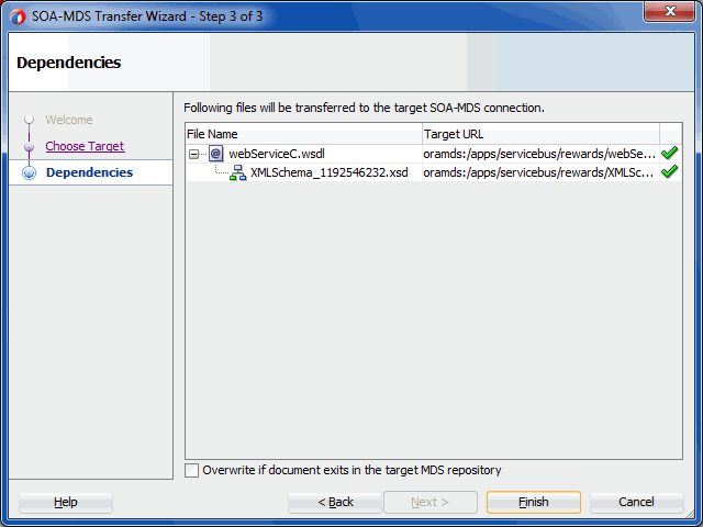

  9. 「依存性」ウィンドウで、MDSリポジトリにコピーするファイルを確認します。
    このウィンドウには、コピーすることを選択したファイルおよびそのファイルが依存するファイルが表示されます。
    図43-4 「SOA-MDS転送」ウィザード - 「依存性」ウィンドウ
    図43-4の説明が続きます
    「図43-4 「SOA-MDS転送」ウィザード - 「依存性」ウィンドウ」の説明

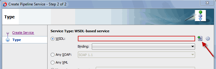

  1. Service Busコンポーネントの作成または構成でMDSリポジトリからファイルを選択する必要がある時点に到達したら、既存のファイルを選択できるアイコンをクリックします。
    たとえば、WSDLドキュメントをベースにしてプロキシ・サービスを作成する場合、フィールドの右にある「WSDLの選択」をクリックします。
    図43-5 「パイプライン・サービスの作成」ウィザードの「WSDLの選択」アイコン
    図43-5の説明が続きます
    「図43-5 「パイプライン・サービスの作成」ウィザードの「WSDLの選択」アイコン」の説明

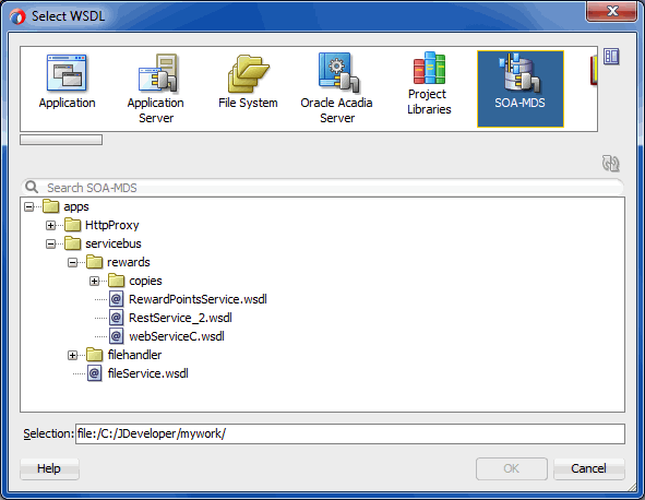

  2. 「リソース・ブラウザ」の上部で、SOA-MDSを選択します。
    図43-6 「リソース・ブラウザ」
    図43-6の説明が続きます
    「図43-6 「リソース・ブラウザ」」の説明
  3. 「リソース・ブラウザ」の下部で、フォルダを展開して、使用するファイルを選択し、「OK」をクリックします。
