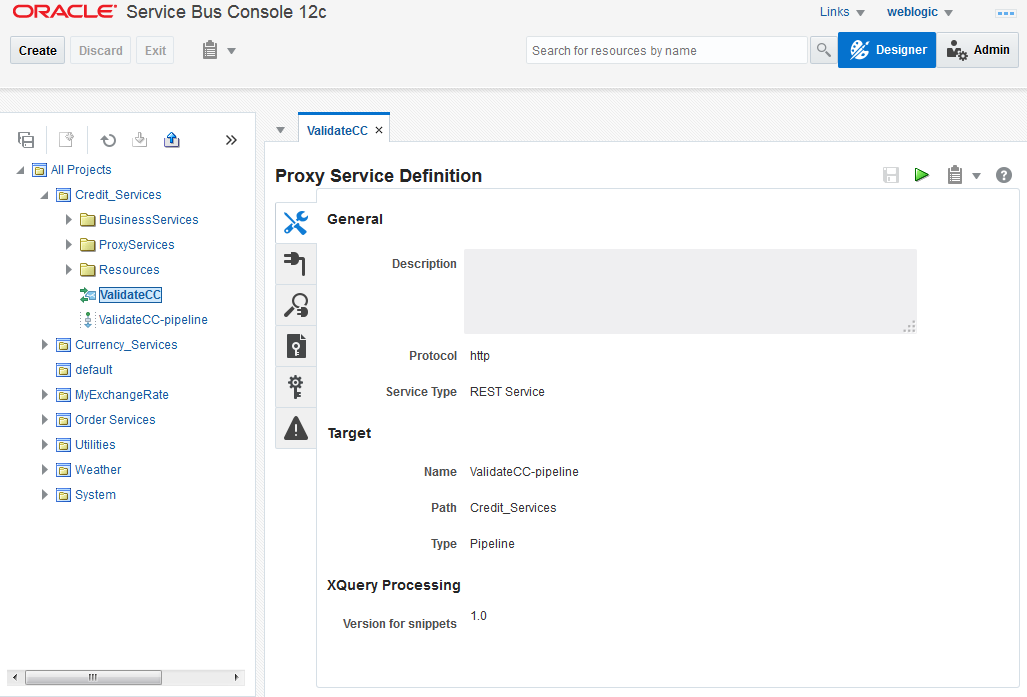

Oracle Service Busコンソールでは、プロジェクト・ナビゲータのツリー・ビューにすべてのプロジェクト、フォルダおよびリソースが表示されます。ナビゲータでコンポーネントを選択すると、エディタにその構成が表示されます。ほとんどのエディタはタブ付きページに分類され、それぞれのページで、特定タイプのプロパティを構成できます。図2-1に、プロキシ・サービス定義エディタに表示されるプロキシ・サービスの例を示します。上部ツールバーには、Fusion Middleware Controlおよびオンライン・ヘルプ・トピックへのリンクが表示されます。エディタのツールバーでは、変更の保存、表示されたコンポーネントに関する情報の表示、テスト・コンソールやパイプライン・エディタの起動、およびサービスの基になるWSDLファイルのエクスポートを行うことができます。
図2-1 Oracle Service Busコンソールのプロキシ・サービス構成
図2-1の説明が続きます
「図2-1 Oracle Service Busコンソールのプロキシ・サービス構成」の説明

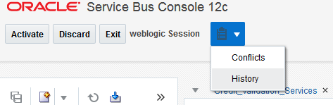

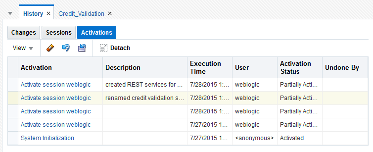

ツール・アイコンから任意の補助タブを選択すると、競合、変更履歴およびアクティブ化を表示できます。これらのタブを使用して、変更をアクティブ化する前に競合を解決し、アクションまたはセッションのアクティブ化も取り消します。図2-2に、展開されたツール・メニューを示し、図2-3に、「履歴」タブで「変更」サブタブが選択された状態を示します。
図2-2 展開されたツール・メニュー
図2-2の説明が続きます
「図2-2 展開されたツール・メニュー」の説明
図2-3 「変更」サブタブが選択された「履歴」タブ
図2-3の説明が続きます
「図2-3 「変更」サブタブが選択された「履歴」タブ」の説明

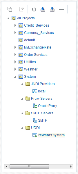

システム・プロジェクト
プロジェクト・ナビゲータには「システム」という名前のデフォルトのプロジェクトが含まれ、ここには、JNDIプロバイダ、SMTPサーバー、プロキシ・サーバー、UDDIレジストリなどのグローバル・リソースのフラット・ファイルが含まれます。プロジェクトには、各種グローバル・リソースのフォルダが含まれます。システム・フォルダにはプロジェクトやフォルダを作成することはできません。グローバル・リソースのみとなります。システム・プロジェクト内に作成するグローバル・リソースは、作成するすべてのService Busプロジェクトのリソースが使用できます。
図2-4 コンソールの「システム」プロジェクト
図2-4の説明が続きます
「図2-4 コンソールの「システム」プロジェクト」の説明

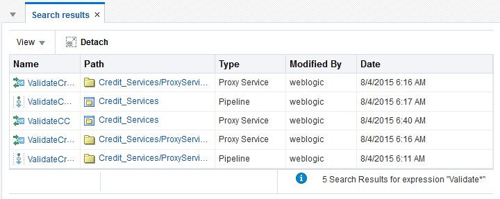

サービスの検索方法
プロジェクト・ナビゲータでプロジェクトおよびフォルダを移動することによってOracle Service Busコンソールでサービスを見つけることができます。また、サービスの検索を実行することもできます。
ノート:
検索ではワイルドカード文字を使用できます。複数の不明文字を表すにはアスタリスク(*)を使用し、1文字の不明文字を表すには疑問符(?)を使用します。検索では、大文字と小文字が区別されます。
任意のプロジェクトでサービスを検索するには:
  1. 「Designer」タブの隣にある「検索」フィールドに、検索するプロキシ・サービス、ビジネス・サービス、パイプラインまたは分割-結合の名前を入力し、「検索」アイコンをクリックします。
    検索結果は、「検索結果」タブに表示されます。
    図2-7 サービスの「検索結果」タブ
    図2-7の説明が続きます
    「図2-7 サービスの「検索結果」タブ」の説明
  2. フル・ページで結果を表示するには、「デタッチ」をクリックします。
  3. ビュー・オプションを変更するには、「表ビューのカスタマイズ方法」を参照してください。

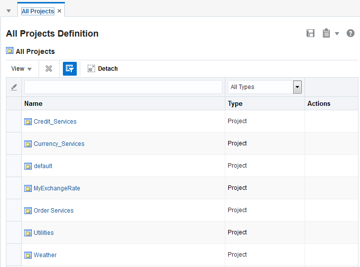

  1. プロジェクト・ナビゲータで、「すべてのプロジェクト」をクリックします。
    すべてのプロジェクト定義エディタが表示され、「すべてのプロジェクト」表にプロジェクトのリストが示されます。
    図2-8 すべてのプロジェクト定義エディタ
    図2-8の説明が続きます
    「図2-8 すべてのプロジェクト定義エディタ」の説明

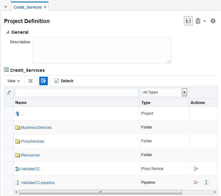

プロジェクト内のフォルダおよびリソースの表示
プロジェクト内のフォルダおよびリソースを表示するには:
  1. プロジェクト・ナビゲータで、プロジェクトの名前をクリックします。
    プロジェクト定義エディタが表示され、選択したプロジェクトに含まれる各フォルダとService Busリソースのリストが示されます。
    図2-9 プロジェクト定義エディタ
    図2-9の説明が続きます
    「図2-9 プロジェクト定義エディタ」の説明
  2. 表にリストされるフォルダおよびリソースを名前によりフィルタするには、「プロジェクトおよびフォルダの定義エディタでのコンポーネントのフィルタ方法」を参照してください。
  3. 表内の情報の表示方法を変更するには、「表ビューのカスタマイズ方法」を参照してください。

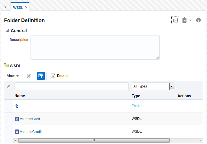

フォルダ内のサブフォルダおよびリソースの表示
フォルダ内のサブフォルダおよびリソースを表示するには:
  1. プロジェクト・ナビゲータで、表示するフォルダに移動し、その名前をクリックします。
    フォルダ定義エディタが表示され、選択したフォルダに含まれる各サブフォルダとService Busリソースのリストが示されます。
    図2-10 フォルダ定義エディタ
    図2-10の説明が続きます
    「図2-10 フォルダ定義エディタ」の説明

    プロジェクトまたはフォルダの定義エディタが表示されます。
  3. コンポーネントの表で、削除する各コンポーネントを選択し、「削除」アイコンをクリックします。
    ヒント:
    複数のコンポーネントを選択するには、[Ctrl]キーを押したまま、削除する各コンポーネントをクリックします。
  4. 表示される「確認」ダイアログで、「はい」をクリックしてプロセスを完了します。
    コンポーネントが、エディタ、プロジェクト・ナビゲータおよびセッションから削除されます。

  1. 次のいずれかを実行して「競合」タブにアクセスします。
    • ツールバーの一番上の「エラー」アイコンをクリックします。
    • ページの下部にある「競合」タブをクリックします。

  1. 次の図に示すように、ツール・アイコンをクリックして、「履歴」をクリックします。
    「変更」ビューが選択された状態で「履歴」タブが表示されます。「変更」表には、行われた変更のタイプ、各変更が行われた時間、各変更を行った人、ステータス、および変更が取り消された場合にその取消しを行った人が表示されます。

アクティブ化されたセッションで行われた変更の表示方法
「履歴」タブの「アクティブ化」ビューには、すべてのService Busアクティブ化のリストが表示されます。リストされているアクティブ化ごとに、アクティブ化された変更の履歴を表示できます。
アクティブ化されたセッションで行われた変更を表示するには:
  1. Service Busコンソールの左上から、ツール・アイコンをクリックし、「履歴」をクリックします。
    「変更」ビューが選択された状態で「履歴」が表示されます。
  2. 表の上の「アクティブ化」をクリックします。
    「アクティブ化」表が表示され、アクティブ化、その説明、各アクティブ化の発生時間、各セッションのアクティブ化を行った人、アクティブ化のステータス、およびアクティブ化が取り消された場合にその取消しを行った人が表示されます。
  3. アクティブ化の各変更の情報を表示するには、「アクティブ化」列でそのアクティブ化をクリックします。
    「タスクの詳細」ダイアログが表示され、選択したセッション内で行われた各変更のリストが示されます。
  4. タスクの詳細にリストされたリソースまたは場所(パス)を表示するには、そのリソースまたは場所の名前をクリックします。
    リソースまたは場所がService Busエディタで開かれます。

参照の表示
「参照」タブには、他のリソースを参照するリソース、または他のリソースにより参照されるリソースについての情報が表示されます。
プロジェクトおよびフォルダの場合、「参照」には次の内容がリストされます。
  • プロジェクトまたはフォルダ内のリソースによって参照されている、現在のプロジェクトまたはフォルダ外のリソース。
  • プロジェクトまたはフォルダ内のリソースを参照している、現在のプロジェクトまたはフォルダ外のリソース。
コンソール内のプロジェクト、フォルダまたはリソースの場合、エディタの右上の「参照」アイコンをクリックして、「参照」タブにこれらの参照に関する情報を表示します。
リソース参照の表示
リソースへの参照の表示は、セッション内でもセッション外でも実行できます。

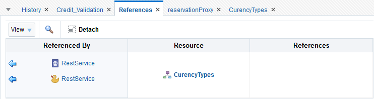

リソース参照を表示するには:
  1. プロジェクト、フォルダまたはリソースをそのService Busエディタで開きます。
  2. エディタの右上にあるツール・アイコンをクリックして、「参照」を選択します。
    「参照」ページが表示され、選択したリソースが太字で表示されます。「参照元」列には、選択したリソースを参照するリソースがリストされます。「参照」列には、選択したリソースが参照するリソースがリストされます。
  3. リソースの名前をクリックすると、そのエディタにそのリソースが表示されます。
  4. 「参照元」列のリソースの横の左矢印をクリックすると、そのリソースの参照が表示されます。
  5. 「参照」列のリソースの横の右矢印をクリックすると、そのリソースの参照が表示されます。

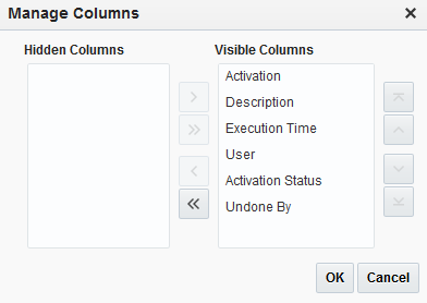

  3. 表示する列を指定するには、「列の管理」を選択します。
    「列の管理」ダイアログが表示されます。
    図2-16 「列の管理」ダイアログ
    図2-16の説明が続きます
    「図2-16 「列の管理」ダイアログ」の説明
  4. 表示されている列を非表示にするには、「非表示列」パネルで列名を選択し、右矢印ボタンをクリックします。
  5. 非表示の列を表示にするには、「表示される列」パネルで列名を選択し、左矢印ボタンをクリックします。
    アスタリスク(*)は必須列を示しています。
  6. 表示するすべての列名が「表示される列」フィールドに表示されるまで繰り返します。
    「表示される列」フィールドで上向き矢印と下向き矢印を使用し、列名の順序を変更することもできます。
  7. 「OK」をクリックします。
