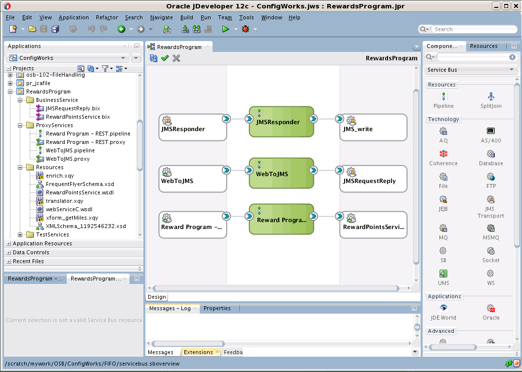

次の図に、JDeveloperのService Busアーティファクトを示します。プロジェクト・ファイルはアプリケーション・ナビゲータ、Service Bus概要エディタは中央、コンポーネントは右側のウィンドウです。Service Bus概要エディタは、サービスやメッセージ・フローを定義する場所です。「コンポーネント」ウィンドウには、概要エディタの設計キャンバスにドラッグできる様々なService BusおよびSOA Suiteコンポーネントがすべて表示されます。
図3-1 JDeveloperでのOracle Service Bus
図3-1の説明が続きます
「図3-1 JDeveloperでのOracle Service Bus」の説明

Service Bus概要エディタ
Service Bus概要エディタでは、アプリケーションに含まれるコンポーネントのグラフィカル・ビューで、トップ・ダウン方式によりService Busアプリケーションを設計できます。パイプライン、分割-結合、トランスポート、アダプタおよびバインディングを「コンポーネント」ウィンドウからエディタのデザイナ・ウィンドウにドラッグします。デザイナ・ウィンドウにコンポーネントをドラッグ・アンド・ドロップすると、対応するウィザードが表示され、そのコンポーネントに関連する基本的な構成タスクを実行できます。たとえば、パイプラインをドラッグして、エディタの「パイプライン/分割結合」セクションにドロップすると、「パイプライン・サービスの作成」ウィザードが表示されます。ウィザードを完了すると、エディタにコンポーネントが表示されます。このコンポーネントをダブルクリックしてそのエディタを開くと、さらにその構成を定義できます。次の図に、サービス、パイプラインおよび分割-結合が混在する概要エディタを示します。
図3-2 Service Bus概要エディタ
図3-2の説明が続きます
「図3-2 Service Bus概要エディタ」の説明

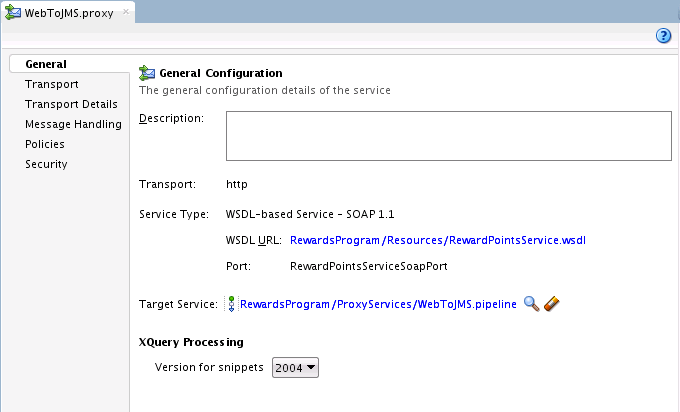

各種Service Busリソースは、そのリソースに固有のエディタで構成できます。ほとんどのエディタには複数のビューが用意されており、エディタの左下隅でこれらを選択できます。「構成」ビューはほとんどのリソースで利用可能で、ここでほとんどのリソース構成を実行できます。「設計」ビューは、Service Bus概要エディタ、パイプラインおよび分割-結合で利用可能で、メッセージの処理方法をグラフィカルに表します。設計モードでは、「コンポーネント」ウィンドウから直接分割-結合またはパイプラインに、アクティビティをドラッグ・アンド・ドロップできます。一部のリソースでは、「ソース」ビューを使用してソース・コードを表示できます。いくつかのエディタには、「履歴」ビューも含まれています。ここでは、表示されたリソースに対する変更の履歴を確認できます。次の図に、プロキシ・サービス定義エディタの「一般」構成ページを示します。
図3-3 JDeveloperのプロキシ・サービス定義エディタ
図3-3の説明が続きます
「図3-3 JDeveloperのプロキシ・サービス定義エディタ」の説明
