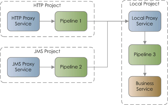

ローカル・トランスポート・プロキシ・サービスは、メッセージ・フローの一部を非公開のままにし、その他の部分を公開する場合に役立ちます。
たとえば、バックエンド処理を定義するプロジェクトがあり、それらのプロジェクトを、アラートやフォルト処理などのフロントエンド・ロジックを定義するプロジェクトからコールする場合があります。バックエンド・プロジェクトのローカル・プロキシ・サービスを使用すると、これらは非公開のままになります。
フロントエンド・プロジェクト内のパイプラインは、メッセージをローカル・トランスポート・プロキシ・サービスにルーティングします。複数のパイプラインや複数のプロジェクトから、同じローカル・プロキシ・サービスをコールできます。次の図に、HTTPプロキシ・サービスを含むプロジェクトと、JMSプロジェクト・サービスを含むプロジェクトによって呼び出されるローカル・プロキシ・サービスを示します。

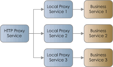

Service Busの以前のバージョンでは、タイプが任意のSOAPまたは任意のXMLであるプロキシ・サービスが、異なるエンタープライズ・システムに対するフロントエンドとして機能する場合に、ローカル・トランスポートを使用できました。このフロントエンド・プロキシ・サービスは、適切なローカル・トランスポートへの汎用ルーターです。Service Busの現在のバージョンでは、プロキシ・サービスとは別にパイプラインを作成できるため、このようなローカル・トランスポートの使用方法は廃止されました。図30-2および図30-3に示すように、ローカル・プロキシ・サービスをパイプラインに置き換えることができます。
以前のバージョンと同様、動的ルーティングを使用して実行時にルーティング・ルールを抽象化し、メッセージをローカル・トランスポート・プロキシ・サービスにルーティングできます。動的ルーティングの使用例については、「動的ルーティングの使用」を参照してください。
次の図は、リリース11gのこのシナリオで、ローカル・トランスポートがどのように使用されるかを示しています。
図30-2 以前のバージョンにおける複数のビジネス・サービスへのアクセス

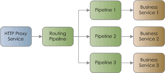

現在のリリースでは、前述の11gのシナリオが更新され、次に示すように、パイプラインがローカル・プロキシ・サービスのかわりに使用されます。
図30-3 更新された方法による複数のビジネス・サービスへのアクセス

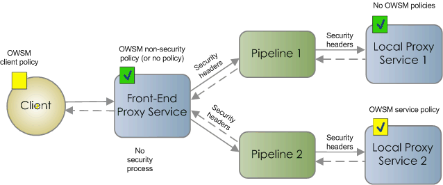

図30-4は、次のいずれかの特徴を持つフロントエンド・プロキシにメッセージを送信するクライアント・ポリシーが適用されたクライアントを示しています:
  • フロント・エンド・プロキシが、アクティブであり、リクエストのすべてのWS-Securityヘッダーまたはそれらのヘッダーのサブセットのみに対してインバウンド処理を実行するOWSMポリシーを含む場合。たとえば、リクエストに認証ヘッダーとメッセージ保護ヘッダーの両方が含まれる場合、認証ポリシーは処理されますが、メッセージ保護ポリシーは処理されません。プロキシには、OWSMログ・ポリシーなどのセキュリティ以外のポリシーも含まれることがあります。
  • フロント・エンド・ポリシーが、パッシブであり、OWSMポリシーを含む場合。
  • フロント・エンド・プロキシがOWSMポリシーを含まない場合。
どの場合でも、フロントエンド・プロキシ・サービスは、メッセージ内に少なくとも1つのセキュリティ・ヘッダーを検出します。プロキシ・サービスは、アウトバウンドWS-Security処理を実行せずにこのメッセージをパイプラインに渡し、パイプラインは、メッセージをローカル・プロキシ・サービスに渡します。ローカル・プロキシ・サービスは、OWSMポリシーを含む場合と含まない場合があります。
図30-4では、予期されるセキュリティ・ヘッダーがメッセージに含まれるため、ローカル・プロキシ・サービス2は例外をスローせずにメッセージを受信します。セキュリティ処理を部分的に実行するポリシーをフロントエンド・プロキシ・サービスが含む場合でも(認証処理は行うがメッセージ保護処理は行わないなど)、転送されたメッセージには引き続きセキュリティ・ヘッダーが含まれます。
