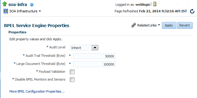

BPELプロセス・サービス・エンジン・プロパティの構成
BPELプロセス・サービス・エンジン・プロパティを構成でき、このプロパティは、BPELプロセス・サービス・コンポーネントの処理時に、BPELプロセス・サービス・エンジンで使用されます。
BPELプロセス・サービス・エンジン・プロパティを構成するには:
  1. 次のいずれかのオプションを使用して、このページにアクセスします。
    SOAインフラストラクチャのメニューから... ナビゲータのSOAフォルダから...
    1. 「SOA管理」→「BPELプロパティ」の順に選択します。
    1. 「soa-infra」を右クリックします。
    2. 「SOA管理」→「BPELプロパティ」の順に選択します。
    「BPELサービス・エンジン・プロパティ」ページに、監査レベル、監査証跡および大容量ドキュメントしきい値、ペイロード・スキーマ、BPELモニターおよびセンサーを設定するためのプロパティが表示されます。
  2. 使用環境に適するようにサービス・エンジン・プロパティを変更します。
    プロパティ 説明
    監査レベル
    次のいずれかのオプションを選択します。
    • オフ: ビジネス・フロー・インスタンスのトラッキング情報とペイロード・トラッキング情報は収集されません。
    • 継承: ロギング・レベルは、SOAインフラストラクチャの監査レベルと同じです。この設定を使用すると、グローバル設定が変更されたときに、BPELプロセスの監査レベルも自動的に変更できます。このページで別の監査レベル・トラッキングを設定すると、SOAインフラストラクチャ・レベルで設定したトラッキングがオーバーライドされます。
    • 最小: BPELプロセス・サービス・エンジンでは、監査詳細がキャプチャされません。したがって、フローの監査証跡で監査詳細は使用できません。他のすべてのイベントは記録されます。
    • 本番: BPELプロセス・サービス・エンジンでは、ペイロードがキャプチャされません。フローの監査証跡でペイロード詳細は使用できません。他のBPELアクティビティのペイロード詳細は、assignアクティビティを除いて収集されます。このレベルは、標準の操作とテストに最適です。
    • 開発: ビジネス・フロー・インスタンス・トラッキングおよびペイロード・トラッキングの両方を使用可能にします。すべてのイベントが記録されます。ただし、パフォーマンスに影響を与える可能性があります。このレベルはデバッグを対象としており、システム・パフォーマンスに影響を与える可能性があります。
    監査証跡しきい値(バイト)
    監査証跡とは別にチャンクされてデハイドレーション・ストア表に保存される前の、インスタンスの監査証跡の最大サイズをバイト単位で入力します。このしきい値を超えると、ペイロードのかわりに、「XMLの表示」リンクが監査証跡に表示されます。
    大容量のドキュメントしきい値(バイト)
    コンテンツが残りのインスタンス・スコープ・データとは異なる場所に格納される前の、BPEL変数の最大サイズを入力します。
    ペイロードの検証
    インバウンド・メッセージとアウトバウンド・メッセージの検証を有効にする場合に選択します。スキーマに準拠しないペイロード・データが捕捉され、フォルトとして表示されます。
    ノート: この設定は、SOAコンポジット・アプリケーションおよびSOAインフラストラクチャのペイロード検証レベルの設定に依存しません。ペイロード検証がサービス・エンジンとSOAインフラストラクチャ・レベルの両方で有効化されている場合、データは2回チェックされます。1回はSOAインフラストラクチャに入力されたとき、もう1回はサービス・エンジンに入力されたときです。
    BPELモニターおよびセンサーの無効化
    デプロイ済のすべてのSOAコンポジット・アプリケーションのすべてのBPELコンポーネントに定義されているすべてのBPELモニターおよびセンサーを無効にするには、このチェック・ボックスを選択します。
  3. 「適用」をクリックします。
