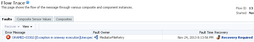

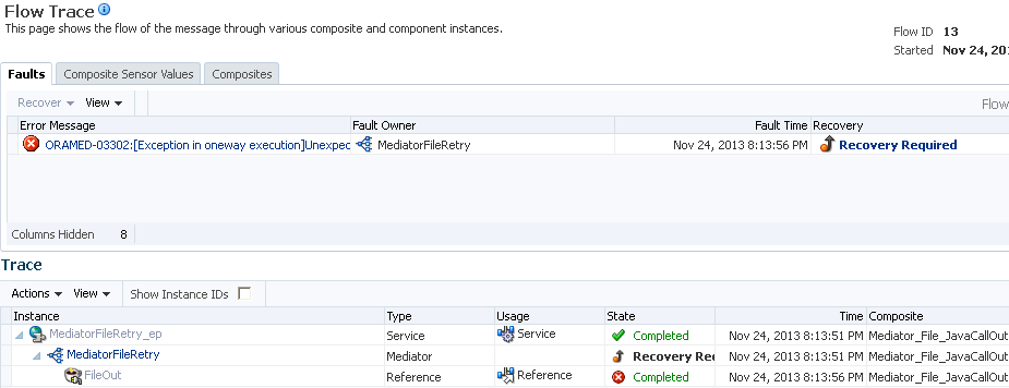

「フローのトレース」ページは2つのセクションで構成されます。選択したタブに応じて、上部のセクションには、選択したフロー・トレースの「フォルト」、「コンポジット・センサー」、「値」、「コンポジット」または「リシーケンサ」(コンポジットにOracle Mediatorのリシーケンサが組み込まれている場合)タブが表示されます。下部セクションには、ビジネス・フローのトレースが表示されます。
「フローのトレース」ページの「フォルト」タブには、次の詳細が表示されます。
  • 「フォルト」表。エラー・メッセージ、フォルトを処理したコンポーネント、フォルトの発生時間およびリカバリ・ステータス(「リカバリ不能」、「リカバリが必要」など)が表示されます。表にその他の列を表示するには、「表示」→「列」の順に選択します。「フロー・インスタンス」ページで列を変更すると、「フローのトレース」ページの「フォルト」表の列も変更されます。

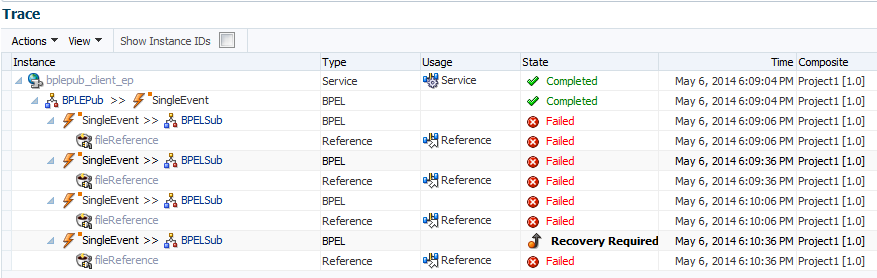

  • 「トレース」表。SOAコンポジット・アプリケーションを構成するサービス、サービス・コンポーネントおよび参照間での一連のメッセージ・フローが表示されます。「フローのトレース」ページで選択したタブ(「フォルト」、「コンポジット」、「センサー値」、「コンポジット」または「リシーケンサ」(コンポジットにOracle Mediatorのリシーケンサが組み込まれている場合))に関係なく、「トレース」セクションは常に表示されます。表にその他の列を表示するには、「表示」→「列」の順に選択します。フロー・トレースをXML形式で表示するには、「アクション」リストを選択します。
    「監査レベル」が「オフ」に設定されている場合、トレース詳細は取得されず、トレース表は表示されません。ただし、一部のコンポーネントのインスタンスの詳細は取得されます。これらのコンポーネントの場合は、インスタンスの詳細のフラット・リストが表示されます。このリストには一部のコンポーネントのインスタンス詳細のみがあり、フローに参加しているすべてのコンポーネントはない可能性があります。
    イベントによってトリガーされた中間プロセスの受信アクティビティは、フロー・トレース内に表示されます。中間プロセスの受信アクティビティは、複数のフローIDを相関させることができます。相関するBPELノードのフロー・トレースでは、そのノードによって相関させられたすべてのフローIDを表示できます。
次のフロー・トレース管理タスクを実行できます。
フロー・トレースでのフォルトからのリカバリ
「フローのトレース」ページの「フォルト」タブからフォルト・リカバリを実行できます。実行するフォルト・リカバリ・タスクは、SOAインフラストラクチャまたは個々のSOAフォルダの「フロー・インスタンス」ページの「フォルト」タブから実行するタスクと同じです。
「フォルト」セクションには、「トレース」セクションに表示されているSOAコンポジット・アプリケーションのサービス、サービス・コンポーネントおよび参照で発生しているフォルトが表示されます。いずれかのフォルトを選択すると、そのフォルトが発生した「トレース」セクションの1つ以上の行が強調表示されます(同じフォルト・チェーン内に存在する場合、その同じフォルトに複数の行が対応していることがあるため)。たとえば、BPELコンポーネント上のリカバリ可能なフォルトにより、ダウンストリームのその他のコンポーネントおよびエンドポイントのインスタンスに障害が発生する可能性があります。そのBPELプロセス・フォルトを「フォルト」表で選択すると、「トレース」セクションの影響を受けるノードがすべて強調表示されます。
フロー・トレースでフォルトからリカバリするには:
  1. 「ビジネス・フロー・インスタンスのフロー・トレースの監視」で説明しているように、「フローのトレース」ページにアクセスします。
  2. 「フォルト」セクションで、フォルトを選択します。
    選択すると、「トレース」セクションでは、フォルトが発生した行が強調表示されます。
  3. 次のいずれかのオプションを使用して、フォルト・リカバリを開始します。
    • 「リカバリ」リストから、リカバリ・オプション(「中断」や「再試行」など)を選択します。
    • 「エラー・メッセージ」列で、エラーをクリックして詳細なエラー・メッセージおよびフォルト・リカバリを実行するためのオプション(「中断」や「再試行」など)を表示します。
    • 「リカバリ」列で、「リカバリが必要」をクリックします。
    フォルトからのリカバリのステップは、「ビジネス・フロー・インスタンスでのフォルトからのリカバリ」のステップ5を参照してください。
    リカバリに成功すると、フォルトは「フローのトレース」ページの「フォルト」セクションおよび「トレース」セクションから消去されます。

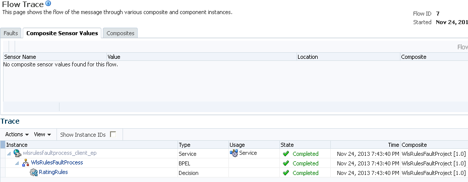

フロー・トレースでコンポジット・センサー値を表示するには:
  2. 「コンポジット・センサー値」タブをクリックし、ビジネス・フロー・インスタンスのコンポジット・センサーを表示します。
    選択すると、「トレース」セクションでは、コンポジット・センサー・データが収集された行が強調表示されます。センサーを閉じると、「トレース」セクションの選択がクリアされます。

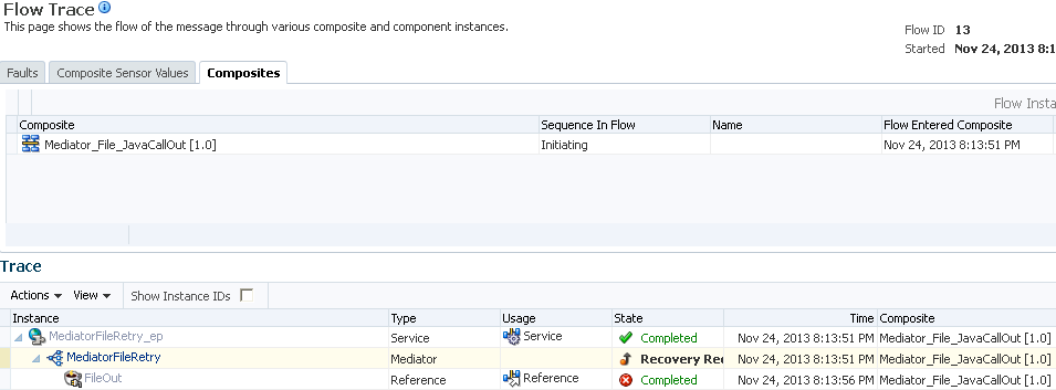

フロー・トレースでのSOAコンポジット・アプリケーションの表示
ビジネス・フロー・インスタンスのフロー・トレースに含まれている開始SOAコンポジット・アプリケーションと参加SOAコンポジット・アプリケーションを表示できます。
フロー・トレースでSOAコンポジット・アプリケーションを表示するには:
  2. 「コンポジット」タブをクリックします。
    ビジネス・フロー・インスタンスのフロー・トレース内の開始コンポジットと参加コンポジットが表示されます。Oracle JDeveloperで設計時にビジネス・フロー・インスタンス・タイトルの値を設定すると、それは「名前」列に表示されます。

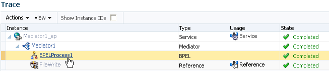

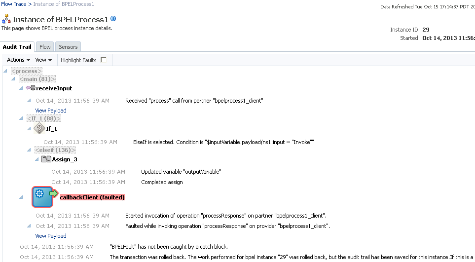

    「トレース」セクションに、SOAコンポジット・アプリケーションを構成するサービス、サービス・コンポーネントおよび参照間での一連のメッセージ・フローが表示されます。この例では、フローに関連するサービス・バインディング・コンポーネント、サービス・コンポーネントおよび参照バインディング・コンポーネントでメッセージが正常に受信されて処理されています。
  2. 「トレース」セクションの「インスタンス」列で、特定のBPELプロセス・サービス・コンポーネントをクリックします。サービス・コンポーネントには「フローのトレース」ページからアクセスできます。サービスと参照にはアクセスできません。
    選択したサービス・コンポーネントの監査証跡が表示されます。
  3. 「フォルトの強調表示」チェック・ボックスを選択し、監査証跡のフォルトを強調表示します。
  4. 「表示」リストから、「監査証跡XML」を選択して監査証跡のXML出力を表示します。XML出力はファイルとして保存できます。
  5. 監査証跡をスクロールしてエラーを確認し、「ペイロードの表示」リンクをクリックしてフローの特定の場所にある内容を表示します。

  6. 「フロー」タブをクリックします。
    BPELプロセス内のアクティビティのフロー・ダイアグラムが表示されます。フロー・ダイアグラムでは、フォルトが強調表示されます。
  7. アクティビティをクリックして、プロセス内のペイロードのフローを表示します。

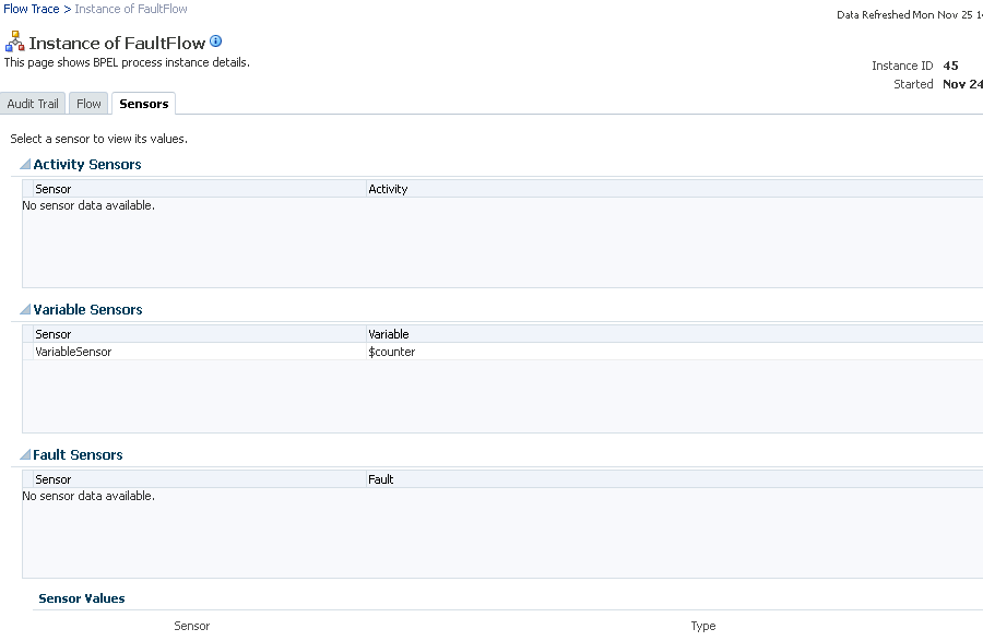

フロー・トレースでのフォルト、アクティビティおよび変数の各センサーの監視
BPELプロセス・サービス・コンポーネントのフォルト、アクティビティおよび変数の各センサー・データを表示できます。Oracle JDeveloperでBPELプロセスのセンサーを設計します。センサーを使用すると、実行時にBPELプロセスのアクティビティ、変数およびフォルトを監視できます。
BPELプロセスのフォルト、アクティビティおよび変数の各センサー・データを監視する手順は、次のとおりです。
  3. 「センサー」タブをクリックします。
  4. センサー・タイプを開いて、詳細を表示します。
    BPELプロセスでJMSセンサーを作成した場合、Oracle Enterprise Manager Fusion Middleware Controlには、JMSセンサー値が表示されません。センサー・アクションがデータベースに値を格納するセンサー値(データベース・センサー値など)のみが表示されます。
    センサーの詳細は、『Oracle SOAスイートでのSOAアプリケーションの開発』の「Oracle BPEL Process Managerのセンサーおよび分析の使用方法」を参照してください。

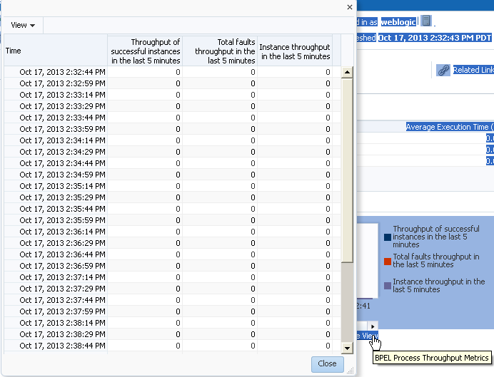

    • アクティビティについての時間分布の詳細(アクティビティ名、すべてのインスタンスについてのアクティビティの合計数、平均実行時間など)が表示されます。
    • 特定時間帯におけるBPELプロセス・サービス・コンポーネントの成功、失敗および受信(保留中)のインスタンス数のグラフィカル表示。
  3. 「表ビュー」をクリックすると、成功したインスタンスのスループット、合計フォルトのスループットおよびインスタンスのスループットなどの過去5分間のスループットの詳細が表形式で表示されます。

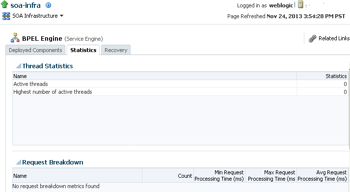

BPELプロセス・サービス・エンジンのリクエスト統計とスレッド・パフォーマンス統計の監視
サービス・エンジンで実行しているすべてのBPELプロセス・サービス・コンポーネントのリクエスト統計とスレッド・パフォーマンス統計を監視できます。
BPELプロセス・サービス・エンジンのリクエスト統計とスレッド・パフォーマンス統計を監視するには:
  1. 次のいずれかのオプションを使用して、このページにアクセスします。
    SOAインフラストラクチャのメニューから... ナビゲータのSOAフォルダから...
    1. 「サービス・エンジン」→「BPEL」の順に選択します。
    1. 「soa-infra」を右クリックします。
    2. 「サービス・エンジン」→「BPEL」の順に選択します。
  2. 「統計」をクリックします。

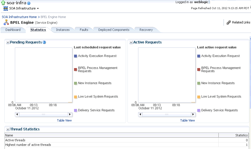

    「統計」ページの「保留中のリクエスト」セクションと「アクティブ・リクエスト」セクションには、次の詳細が表示されます。「ヘルプ」アイコンをクリックすると、追加情報が表示されます。
    • サービス・エンジン内の保留中のリクエスト数
    • サービス・エンジン内のアクティブ・リクエスト数
    「統計」ページの「スレッド統計」および「リクエストのブレークダウン」の部分には、サービス・エンジンのアクティブ・スレッド数と件数、最小、最大および平均のリクエスト処理時間に関する詳細が表示されます。
    BPELプロセスのチューニングとパフォーマンスの詳細は、パフォーマンスのチューニングを参照してください。
「リクエストのブレークダウン」表の下位レベルの詳細の表示
「統計」ページの「リクエストのブレークダウン」の部分は、リクエストが処理中に様々なサービス・エンジン・レイヤーで費やす時間に関する下位レベルの詳細を表示するように構成できます。この部分を表示するには、「統計」ページを下にスクロールすることが必要な場合があります。
「BPELサービス・エンジン・プロパティ」ページの「詳細BPEL構成プロパティ」リンクの「StatsLastN」プロパティを構成します。デフォルトでは、このプロパティは-1に設定されています。このプロパティをより適切な値に設定できます(たとえば、1000)。このプロパティは、問題を生じる可能性のある領域を分析して隔離するための情報を提供します。
このプロパティへのアクセスと構成の詳細は、「BPELプロセス・サービス・エンジン・プロパティの構成」を参照してください。

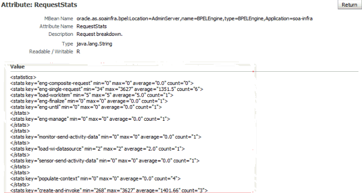

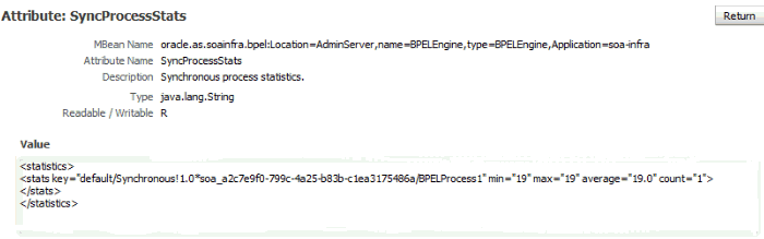

「StatsLastN」プロパティの構成後に「統計」ページの「リクエストのブレークダウン」の部分に表示される情報は、システムMBeanブラウザの次のプロパティを使用しても表示されます。
  • AsyncProcessStats: 下位レベルの非同期プロセス統計を提供します。
  • SyncProcessStats: 下位レベルの同期プロセス統計を提供します。
  • RequestStats: 下位レベルのリクエストのブレークダウンを提供します。
これらのプロパティへのアクセスの詳細は、「BPELプロセス・サービス・エンジンでのリクエストの所要時間に関する統計の表示」を参照してください。

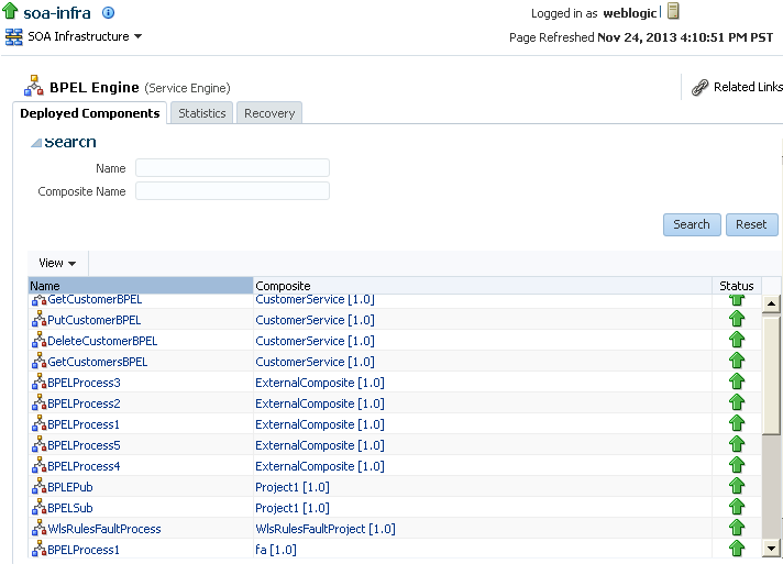

    「デプロイ済コンポーネント」ページに、次の詳細が表示されます。
    • デプロイ済の特定のSOAコンポジット・アプリケーションを検索するためのユーティリティ。基準を指定して「検索」をクリックします。この検索では大文字と小文字が区別されます。コンポーネントまたはコンポジットの正確な名前を(リビジョン部分なしで)入力する必要があります。検索後に、フィルタ処理されていないすべてのコンポーネントのリストを表示するには、「リセット」をクリックします。
    • サービス・エンジンで実行しているBPELプロセス・サービス・コンポーネントで構成されたデプロイ済SOAコンポジット・アプリケーションの詳細。サービス・コンポーネント名、SOAコンポジット・アプリケーションおよび現在のステータス(稼働中または停止中)が表示されます。
  2. 「名前」列で、特定のサービス・コンポーネントをクリックし、そのホーム・ページにアクセスします。
  3. 「コンポジット」列で、特定のSOAコンポジット・アプリケーションをクリックし、そのホーム・ページにアクセスします。

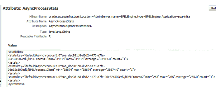

システムMBeanブラウザのいくつかのプロパティを使用して、処理中にリクエストが様々なサービス・エンジン・レイヤーで費やす時間に関する下位レベルの詳細を表示できます。
  1. ナビゲーション・ツリーで「SOA」フォルダを開きます。
  2. 「soa-infra」を右クリックして、「管理」→「システムMBeanブラウザ」の順に選択します。
  3. 「アプリケーション定義のMBean」→「EMDomain」→「サーバー: server_name」→「アプリケーション: soa-infra」→「EMIntegration」→「soa-infra」の順に選択します。
    次のプロパティを構成できます。
    • AsyncProcessStats: 非同期プロセス統計
    • RequestStats: リクエストのブレークダウン統計
    • SyncProcessStats: 同期プロセス統計
  4. 「AsyncProcessStats」プロパティの内容を表示します。
  5. 「RequestStats」プロパティの内容を表示します。
  6. SyncProcessStatsプロパティの内容を表示します。
