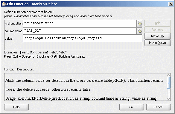

  26. 「markForDelete」アイコンをダブルクリックします。
    「関数の編集 - markForDelete」ダイアログが表示されます。
  27. 「xrefLocation」フィールドの右側にある「検索」をクリックします。
    「SOAリソース・ルックアップ」ダイアログが表示されます。
  28. 「customer.xref」を選択し、「OK」をクリックします。
  29. 「columnName」フィールドで"SAP_01"と入力するか、「検索」をクリックして列名を選択します。
  30. 「value」フィールドに、/top:Sap01Collection/top:Sap01/top:Idと入力します。
    図44-32は、移入後の「関数の編集 - markForDelete」ダイアログを示しています。
    図44-32 「関数の編集 - markForDelete」ダイアログ: XrefCustAppユースケース
    図44-32の説明が続きます
    「図44-32 「関数の編集 - markForDelete」ダイアログ: XrefCustAppユースケース」の説明
  31. 「OK」をクリックします。

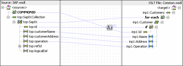

    図44-33に示すように、「SAP_TO_COMMON_DELETE.xsl」ファイルが表示されます。
    図44-33 SAP_TO_COMMON_DELETE.xsl
    図44-33の説明が続きます
    「図44-33 SAP_TO_COMMON_DELETE.xsl」の説明
