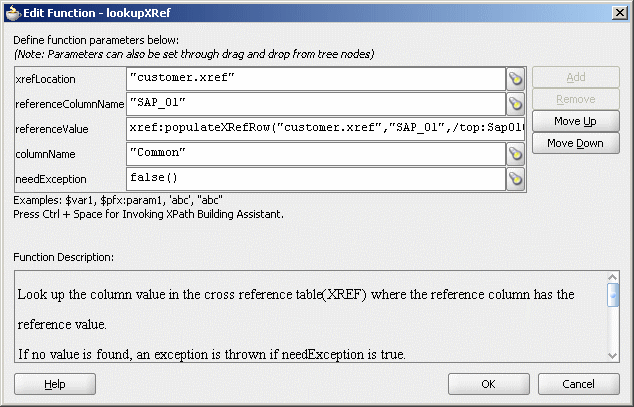

  24. 「コンポーネント」ウィンドウからtop:id要素とinp1:id要素を接続している線まで「lookupXRef」関数をドラッグ・アンド・ドロップします。
  25. 「lookupXRef」アイコンをダブルクリックします。
    「関数の編集 - lookupXRef」ダイアログが表示されます。
  26. 「xrefLocation」フィールドの右側にある「検索」をクリックします。
    「SOAリソース・ルックアップ」ダイアログが表示されます。
  27. 「customer.xref」を選択し、「OK」をクリックします。
  28. 「referenceColumnName」フィールドで"SAP_01"と入力するか、または「検索」をクリックして列名を選択します。
  29. 「referenceValue」列に、次の値を入力します。
    xref:populateXRefRow("customer.xref","SAP_
    01",/top:Sap01Collection/top:Sap01/top:refId,"SAP_
    01",/top:Sap01Collection/top:Sap01/top:id,"UPDATE").
  30. 「columnName」フィールドで"COMMON"と入力するか、「検索」をクリックして列名を選択します。
  31. 「needException」フィールドでfalse()と入力するか、「検索」をクリックして、このモードを選択します。
    図44-30は、移入後の「関数の編集 - lookupXRef」ダイアログを示しています。
    図44-30 「関数の編集 - lookupXRef」ダイアログ: XrefCustAppユースケース
    図44-30の説明が続きます
    「図44-30 「関数の編集 - lookupXRef」ダイアログ: XrefCustAppユースケース」の説明

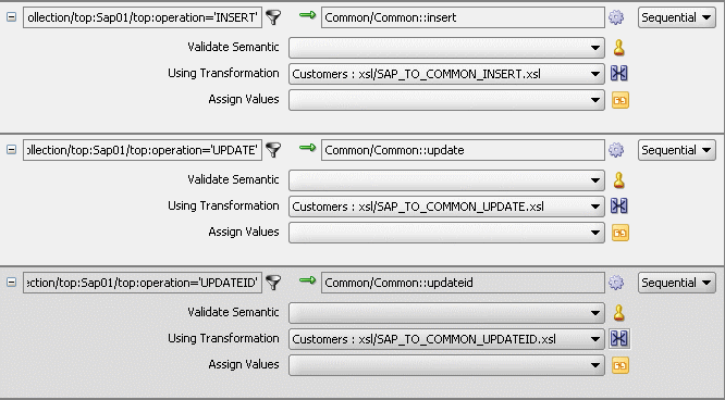

    図44-31に示すように、「ルーティング・ルール」セクションが表示されます。
    図44-31 挿入操作、更新操作およびID更新操作
    図44-31の説明が続きます
    「図44-31 挿入操作、更新操作およびID更新操作」の説明
