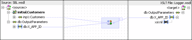

    「SBL_TO_COMMON_INSERT.xsl」ファイルが表示されます。
  20. 「inp1:Customers」ソース要素を「db:X:APP_ID」に接続します。
  21. 「コンポーネント」ウィンドウから接続線まで「populateXRefRow」関数をドラッグ・アンド・ドロップします。
  22. 「populateXRefRow」アイコンをダブルクリックします。
    「関数の編集 - populateXRefRow」ダイアログが表示されます。
  23. 表示されたフィールドに次の情報を入力します。
    • xrefLocation: "customer.xref"
    • referenceColumnName: "Common"
    • referenceValue: $initial.Customers/inp1:Customers/inp1:Customer/inp1:Id
    • columnName: "SBL_78"
    • value: /db:OutputParameters/db:X_APP_ID
    • mode: "LINK"
  24. 「OK」をクリックします。
    図44-36に示すように、「SBL_TO_COMMON_INSERT.xsl」ファイルが表示されます。
    図44-36 SBL_TO_COMMON_INSERT.xslトランスフォーメーション
    図44-36の説明が続きます
    「図44-36 SBL_TO_COMMON_INSERT.xslトランスフォーメーション」の説明

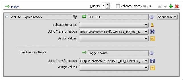

    図44-37に示すように、「insert」操作セクションが表示されます。
    図44-37 SBLターゲット・サービスで行う挿入操作
    図44-37の説明が続きます
    「図44-37 SBLターゲット・サービスで行う挿入操作」の説明

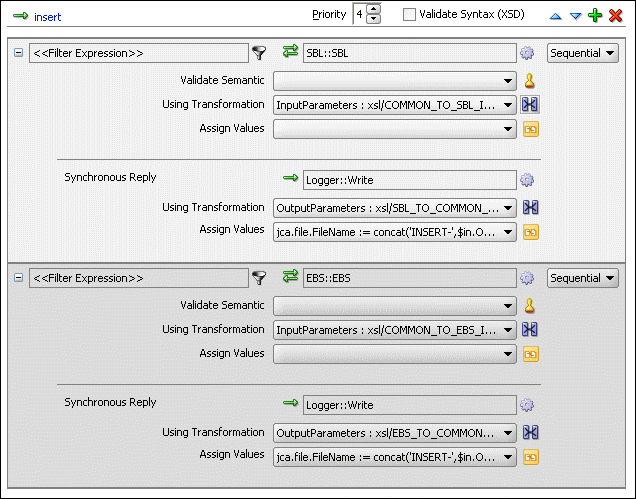

  35. ステップ2からステップ34を繰り返し、EBSというもう1つのターゲット・サービスおよびそのルーティング・ルールを指定します。
    図44-38に、SBLおよびEBSターゲット・サービスの「insert」操作セクションを示します。
    図44-38 SBLターゲット・サービスとEBSターゲット・サービスで行う挿入操作
    図44-38の説明が続きます
    「図44-38 SBLターゲット・サービスとEBSターゲット・サービスで行う挿入操作」の説明
