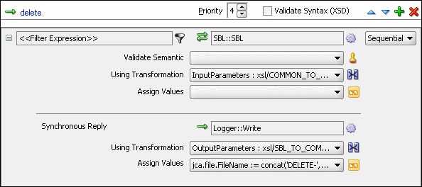

    図44-40に示すように、「delete」操作セクションが表示されます。
    図44-40 SBLターゲット・サービスで行う削除操作
    図44-40の説明が続きます
    「図44-40 SBLターゲット・サービスで行う削除操作」の説明
