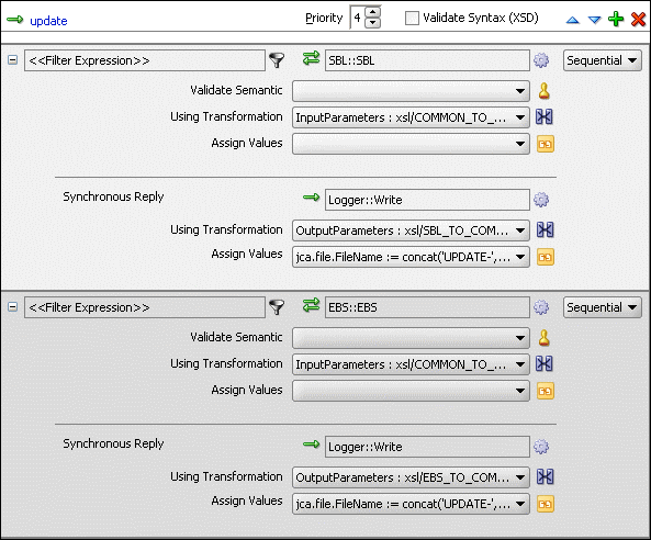

    図44-42に示すように、「update」操作セクションが表示されます。
    図44-42 SBLターゲット・サービスで行う更新操作
    図44-42の説明が続きます
    「図44-42 SBLターゲット・サービスで行う更新操作」の説明
  32. 「ファイル」メニューで、「すべて保存」を選択します。
  33. ステップ1からステップ32を繰り返し、EBSというもう1つのターゲット・サービスおよびそのルーティング・ルールを指定します。
    図44-43に、SBLターゲット・サービスおよびEBSターゲット・サービスの「update」操作セクションを示します。
    図44-43 SBLターゲット・サービスとEBSターゲット・サービスで行う更新操作
    図44-43の説明が続きます
    「図44-43 SBLターゲット・サービスとEBSターゲット・サービスで行う更新操作」の説明
