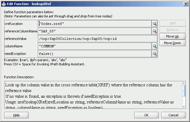

  17. 「xrefLocation」フィールドの右側にある「検索」をクリックします。
    「SOAリソース・ルックアップ」ダイアログが表示されます。
  18. 「customer.xref」を選択し、「OK」をクリックします。
  19. 「referenceColumnName」フィールドで"SAP_05"と入力するか、または「検索」をクリックして列名を選択します。
  20. 「referenceValue」列に、/top:Sap05Collection/top:Sap05/top:idと入力します。
  21. 「columnName」フィールドで"COMMON"と入力するか、「検索」をクリックして列名を選択します。
  22. 「needException」フィールドでtrue()と入力するか、「検索」をクリックして、このモードを選択します。
    図44-57は、移入後の「関数の編集 - lookupXRef」ダイアログを示しています。
    図44-57 「関数の編集 - lookupXRef」ダイアログ: XRefOrderAppユースケース
    図44-57の説明が続きます
    「図44-57 「関数の編集 - lookupXRef」ダイアログ: XRefOrderAppユースケース」の説明

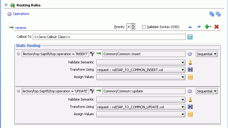

    図44-58に示すように、「ルーティング・ルール」セクションが表示されます。
    図44-58 挿入操作と更新操作
    図44-58の説明が続きます
    「図44-58 挿入操作と更新操作」の説明
