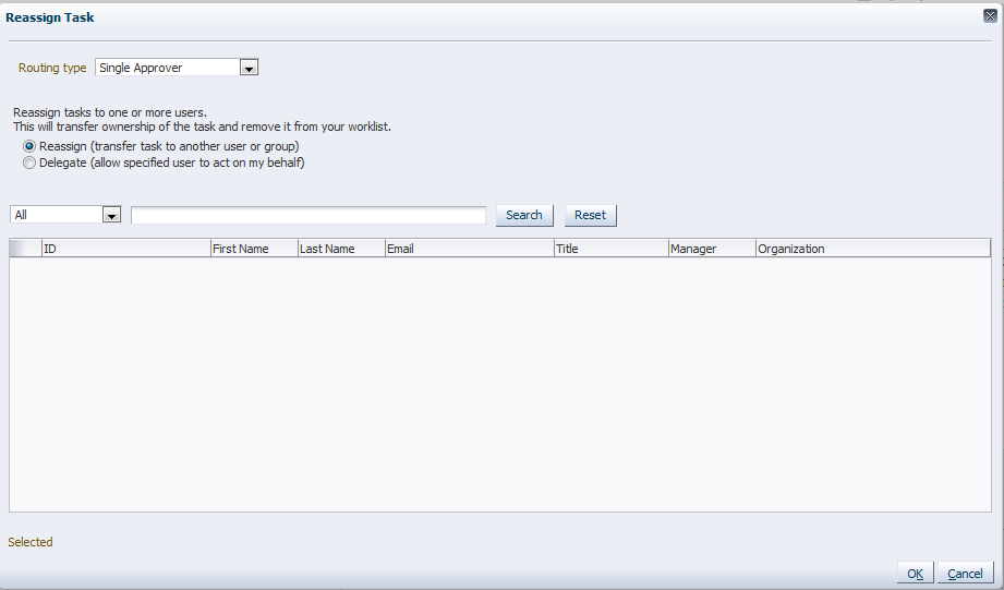

タスクを再割当てまたは委任するには:
  1. 図32-22に示すように、「アクション」リストから「再割当て」を選択します。
    図32-22 タスクの再割当て
    図32-22の説明が続きます
    「図32-22 タスクの再割当て」の説明
  2. 「再割当て」または「委任」を選択します。
    「委任」は「再割当て」とは異なり、委任先の権限は委任元の権限に基づいています。この機能は、たとえば、マネージャのアシスタントが使用できます。
  3. 図32-23に示すように、ユーザーまたはグループ名を指定するか、参照します。
    図32-23 タスクの再割当て
    図32-23の説明が続きます
    「図32-23 タスクの再割当て」の説明
    スーパーバイザは、タスクを任意の報告先にいつでも再割当てできます。
  4. チェック・ボックスをクリックして名前を選択し、「OK」をクリックします。

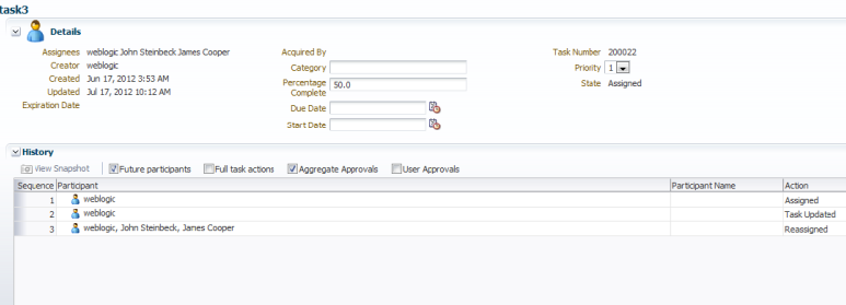

    タスクは、複数のユーザーまたはグループに再度割り当てることができます。図32-24に示すように、割当て先ユーザーの1人がタスクを申告する必要があります。
    図32-24 タスクの申告
    図32-24の説明が続きます
    「図32-24 タスクの申告」の説明
