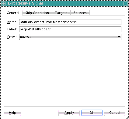

  6. 表16-4に記載されている詳細を入力します。
    表16-4 「Receive Signal」ダイアログのフィールドと値
    フィールド 値
    名前
    名前(この例ではWaitForContactFromMasterProcess)を入力します。
    ラベル
    ラベル名(この例では、beginDetailProcess)を入力します。このラベルは、ステップ6でマスター・プロセスに設定したsignalアクティビティのラベルと一致している必要があります。
    To
    シグナルを受信するプロセスのタイプとして「マスター」を選択します。
    図16-6は、「Receive Signal」ダイアログを示しています。
    図16-6 「Receive Signal」ダイアログ
    図16-6の説明が続きます
    「図16-6 「Receive Signal」ダイアログ」の説明
  7. 「OK」をクリックします。
