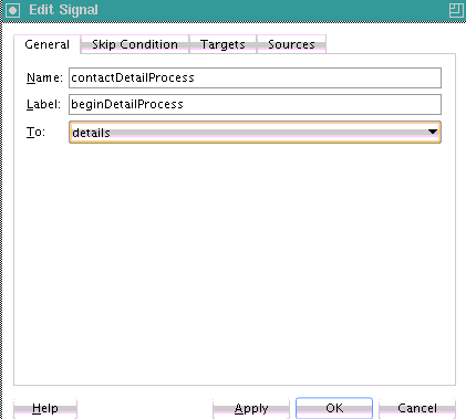

  6. 表16-2に記載されている詳細を入力します。
    表16-2 「Signal」ダイアログのフィールドと値
    フィールド 値
    名前
    名前(この例では、contactDetailProcess)を入力します。
    ラベル
    ラベル名(この例では、beginDetailProcess)を入力します。このラベルは、ステップ6で詳細プロセスに設定したreceive signalアクティビティのラベルと一致している必要があります。
    To
    このシグナルを受信するプロセスのタイプとして、「詳細」を選択します。
    図16-4は、「Signal」ダイアログを示しています。
    図16-4 「Signal」ダイアログ
    図16-4の説明が続きます
    「図16-4 「Signal」ダイアログ」の説明

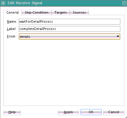

    このアクティビティにより、マスター・プロセスはすべての詳細プロセスが実行したシグナルを受信するまで待機できます。
  10. 表16-3に記載されている詳細を入力します。
    表16-3 「Receive Signal」ダイアログのフィールドと値
    フィールド 値
    名前
    名前(この例では、waitForDetailProcess)を入力します。
    ラベル
    ラベル名(この例では、completeDetailProcess)を入力します。このラベルは、ステップ10で詳細プロセスに設定したsignalアクティビティのラベルと一致している必要があります。
    To
    図16-5は、「Receive Signal」ダイアログを示しています。
    図16-5 「Receive Signal」ダイアログ
    図16-5の説明が続きます
    「図16-5 「Receive Signal」ダイアログ」の説明
