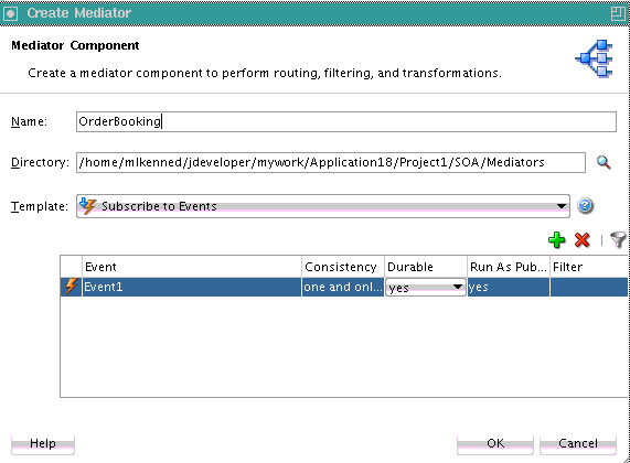

    図43-3は、「メディエータの作成」ダイアログを示しています。
    図43-3 「メディエータの作成」ダイアログ
    図43-3の説明が続きます
    「図43-3 「メディエータの作成」ダイアログ」の説明
