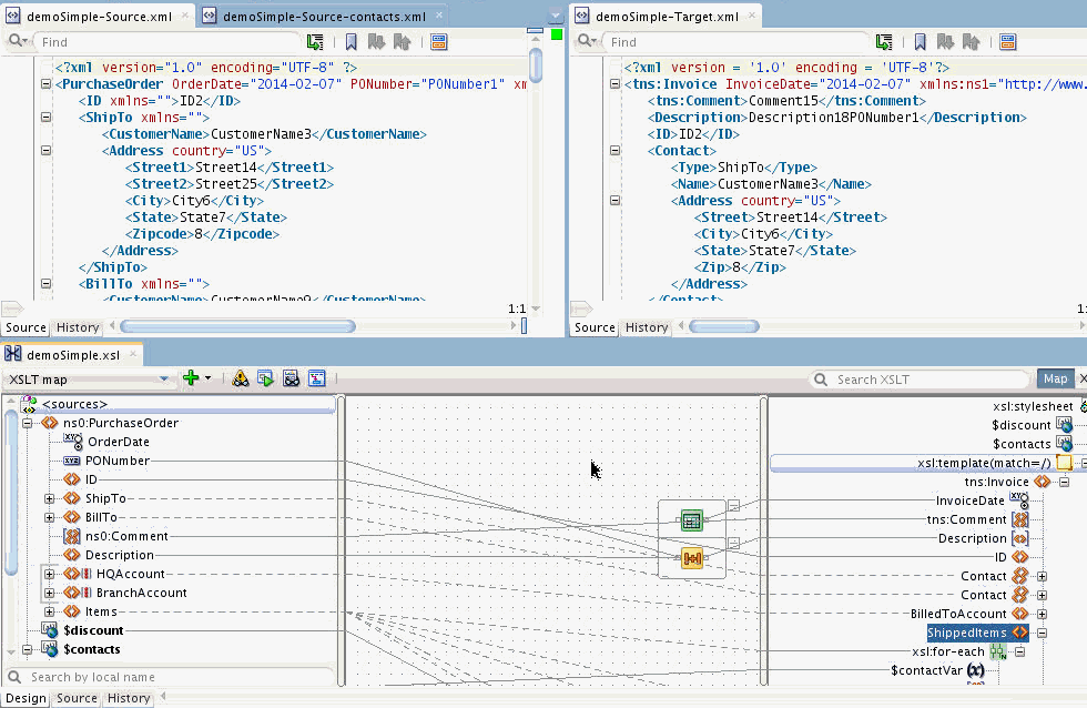

図41-40に示すように、テスト結果が表示されます。
この例では、ソースXMLとターゲットXMLが並んで表示され、その下にXSLマップが表示されています(デフォルト設定)。「スキーマのあるパラメータ」表に対応する追加のソースXMLファイルが、メイン・ソース・ファイルと同じ場所にタブとして表示されます。エディタを右クリックして「XMLの検証」を選択すると、ソースまたはターゲットのXMLを、マップのソースまたはターゲットのXSDスキーマと照合して検証できます。
