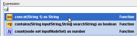

    図B-5に詳細を示します。
    図B-5 式を作成するための値リスト
    図B-5の説明が続きます
    「図B-5 式を作成するための値リスト」の説明
    この値が「式」フィールドに追加されます。別のオプションのリストが再度自動的に表示され、XPath式の次の部分を入力するように求められます。

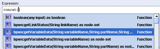

  3. 次の部分を選択してダブルクリックします。図B-6に詳細を示します。
    図B-6 関数の次の部分の起動
    図B-6の説明が続きます
    「図B-6 関数の次の部分の起動」の説明
    この値が「式」フィールドに追加されます。リストが再度自動的に表示され、XPath式の次の部分を入力するように求められます。
