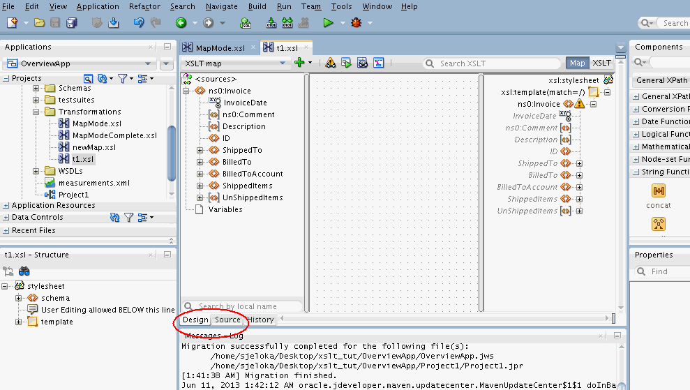

XSLTマップ・エディタでは、グラフィック表示のエディタを使用して、XSLTスタイルシートを編集できます。また、XSLTソースを直接編集する機能もあります。
図41-1に、XSLTマップ・エディタを示します。エディタ下部のタブを使用して、グラフィック表示のエディタとソース・ビューを切り替えることができます。グラフィック表示のエディタを使用して編集するには、「設計」をクリックします。ソース・エディタを使用して編集するには、「ソース」をクリックします。
図41-1 XSLTマップ・エディタ
図41-1の説明が続きます
「図41-1 XSLTマップ・エディタ」の説明
「ソース」タブと「設計」タブを行き来できます。一方のタブで変更を加えると、もう一方のタブでも反映されます。「履歴」タブを使用して、リビジョンの履歴を表示し、編集履歴の任意の時点に戻ることも可能です。
