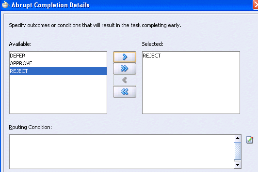

    結果を指定した場合は、選択したタスクの結果が発生すると、そのタスクが完了します。結果とルーティング条件の両方を指定した場合は、ワークフロー・サービスにより2つの条件の論理OR演算子が実行されます。
  3. 図29-39に示すように、適切な結果を選択して「>」ボタンをクリックします。すべてを選択するには、「>>」ボタンをクリックします。
    図29-39 中途完了の詳細
    図29-39の説明が続きます
    「図29-39 中途完了の詳細」の説明
