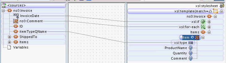

      • マップ・ビューのターゲット・ツリーでのタイプ置換
        前述の図に示すように、元の要素の下にxsi:type属性が追加されます。この属性はマップ・ビューでは無効化されているため、選択されたタイプ値に設定されます。ノードが置換されたことを示す「S」アイコンが要素に表示されます。置換タイプ内のxsi:type属性を除く任意の構造要素にマッピングできます。

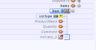

      • XSLTビューのXSLTペインでのタイプ置換

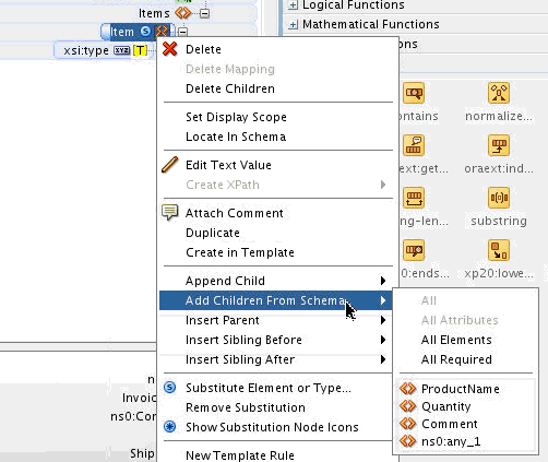

        元の要素の下にxsi:type属性が追加されます。その値は選択されたタイプ値に設定されますが、マッピングされる可能性があります。ノードが置換されたことを示す「S」アイコンが要素に表示されます。「スキーマからの子の追加」コンテキスト・メニュー・オプションを使用して、任意の構造要素を追加できます。
        XPath文を使用して「xsi:type」フィールドの値を動的に設定する必要がある場合があります。xsi:typeの値を動的に設定する必要がある場合は、タイプ置換を使用して、実行時に予想される値が必要な構造要素に対して一時的なアクセス権を提供できます。
        必要な要素を追加し、目的のXPath文をxsi:type属性にマッピングして、値を動的に設定します。xsi:typeのランタイム値はデザインタイムには使用できないため、その値が動的に設定されている場合に、タイプ値に依存する要素上に疑問符アイコン(?)が表示されます。

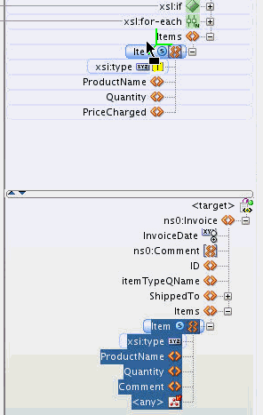

      • XSLTビューのターゲット・ペインでのタイプ置換

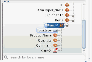

        XSLTビューのターゲット・ペインでも置換を実行できます。このペインは、ターゲット・スキーマ・ドキュメントを表します。ターゲット・ペインでタイプ置換を実行後、次の図に示すとおり、元の要素の下にxsi:type属性がそのタイプに関連付けられている構造要素とともに追加されます。

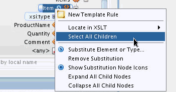

        必要に応じて、これらの要素を選択して、XSLTペインにドロップできます。これらの要素は、XSLTペインの使用可能な「スキーマからの子の追加」コンテキスト・メニュー・オプションにも表示されます。

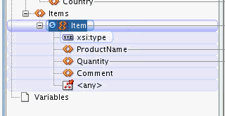

        たとえば、次の図では、置換要素(Item)のすべての子を選択します。
        次に、次の図に示すとおり、新しいItemノードをItemsノードの子としてXSLTペインにドロップします。
        Itemノードおよびその子が、Itemsノードの子として追加されます。ターゲット・ペインで、別の置換から別の構造を同様に作成できます。

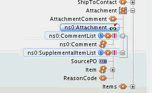

    • 要素置換の場合
      • ソース・ツリーでの要素置換
        元の要素と置換された要素の両方がソース・ツリーに表示され、青い大カッコで接続されています。置換されたノードに「S」アイコンが表示されます。置換要素内の任意の構造要素からマッピングできます。
        前述の図では、ns1:ShipFutureDateがAny要素に置換されています。
        次の図に示すとおり、複数の要素を同時に置換することもできます。
      • マップ・ビューのターゲット・ツリーでの要素置換
        前述の図に示すとおり、元の要素と置換された要素の両方が青い大カッコで接続されています。置換されたノードに「S」アイコンが表示されます。置換要素内の任意の構造要素にマップできます。

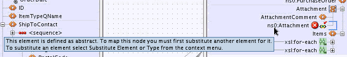

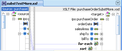

      • XSLTビューのXSLTペインでの要素置換
        XSLTペインで要素を置換するには、元の要素はXSLTに表示可能な要素である必要があります。Any要素はXSLTペインに表示できないため、次の項で説明するように、XSLTビューのターゲット・ペインで置換する必要があります。抽象要素はXSLTペインに一時的に追加できますが、最終出力としては使用しないでください。置換グループの先頭であり抽象ではない要素は、通常の要素として使用でき、変換もできます。
        次の図のns0:attachment要素は、置換グループの先頭でもある抽象要素です。これに対する置換がXSLTペインで実行されると、この要素はその置換で置き換えられます。

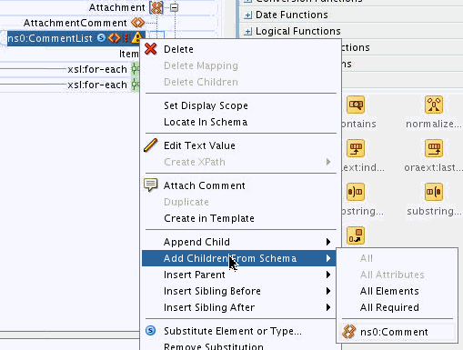

        置換後に、抽象要素が選択した要素で置換されます。「S」アイコンは置換を示します。「スキーマからの子の追加」コンテキスト・メニューを使用して、置換された要素に子要素を追加できます。次の図はこれについて示しています。
