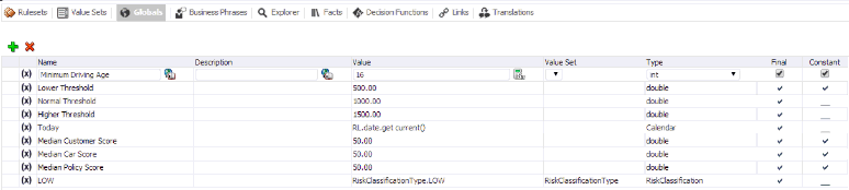

                     グローバル・エディタを使用して、 final属性がtrueに設定されているグローバルまたは変数を編集します(図26-14を参照)。グローバル・エディタでは、名前、説明、値を作成、削除、編集し、値セットを変更し、タイプを変更し、グローバル・ファイナルを作成できます。グローバルの検証がサポートされています。

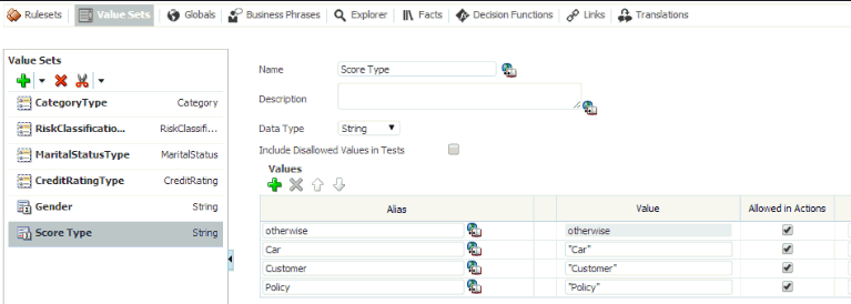

                     値セット・エディタを使用して、値セットを編集します(図26-15を参照)。 値セット・エディタでは、値セットおよび値セット内の範囲でCRUD (作成、読取り、更新および削除)操作を実行できます。値セットの検証もサポートされています。

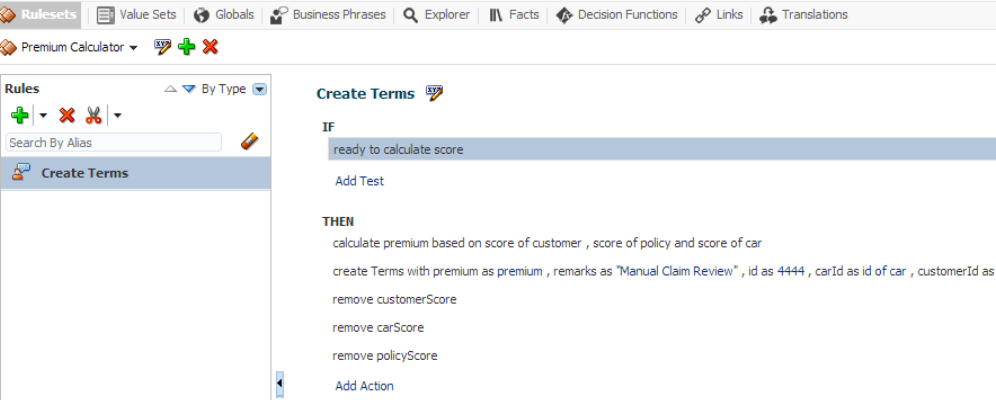

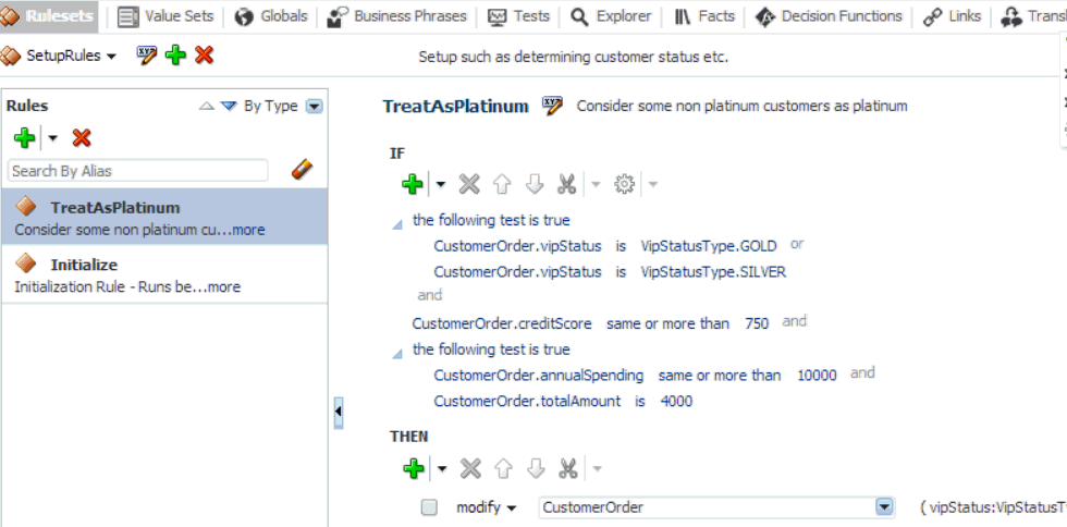

                     ルールセットを編集します(図26-16を参照)。 ルール・ディクショナリ・エディタで編集できるのは、選択したルールセット内のルールのみです。ルールセットを作成または削除することはできません。
                     一般的なルールを編集します(図26-17を参照)。

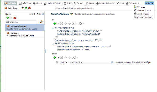

                     動詞ルールを編集します(図26-18を参照)。

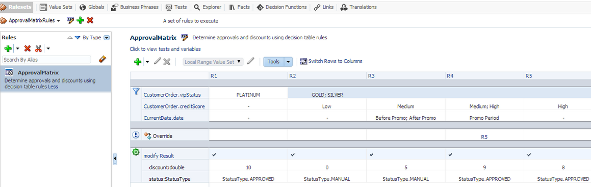

                     デシジョン表を編集します(図26-19を参照)。

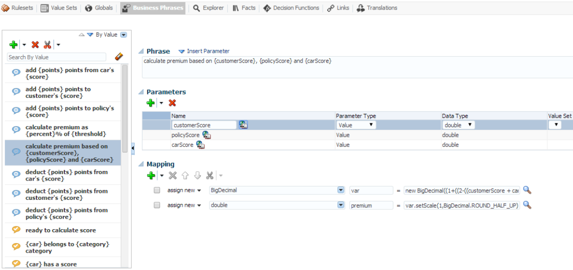

                     ビジネス・フレーズを編集します(図26-20を参照)。

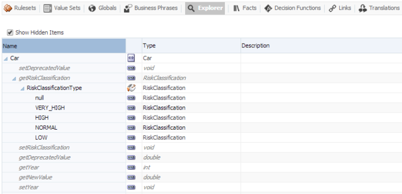

                     エクスプローラを表示します(図26-21を参照)。

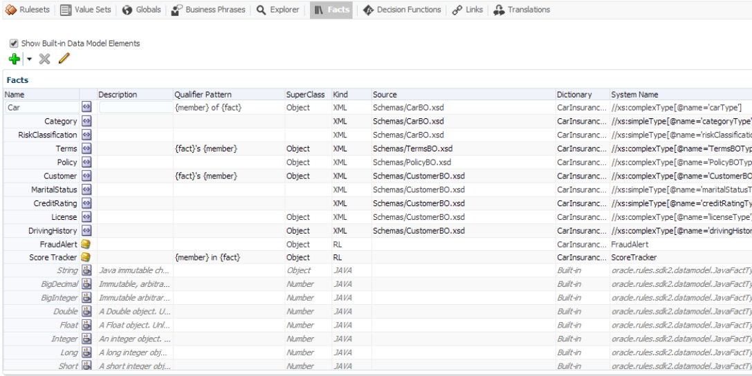

                     ファクトを編集します(図26-22を参照)。

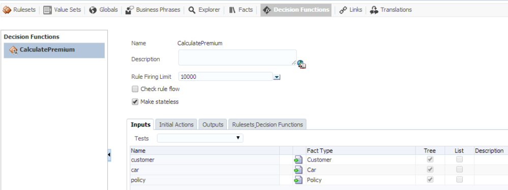

                     デシジョン関数を編集します(図26-23を参照)。

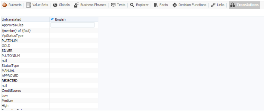

                     変換を編集します(図26-24を参照)。

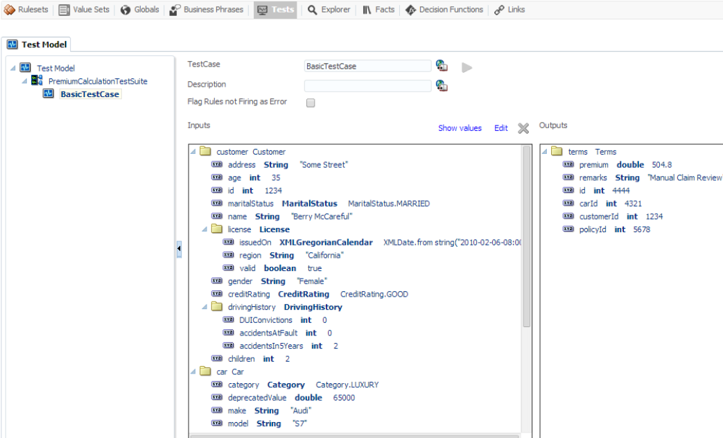

                     ルールを検証するためにテストを作成して実行します(図26-25を参照)。
