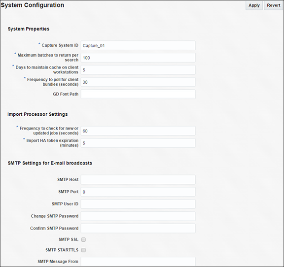

3.2.1 システム構成設定の変更
システム構成を変更するには:
  1. 「Enterprise ManagerでのCapture機能の起動」に記載されているステップを使用して、Oracle Enterprise Managerにログインします。
  2. 左上部のペインでCaptureサーバーをクリックし、Captureのメニュー・オプションを表示します。
  3. システム構成を表示するには、「Capture」メニューから「構成」→「システム構成」を選択します。「システム構成」ページが表示されます。
    次の表に、このページで設定できるすべての構成パラメータを示します。
表3-1 システム構成パラメータ
グループ パラメータ 説明
システム・プロパティ
このグループには、バッチとクライアント・バンドルの構成設定が含まれています。
CaptureシステムID
Captureシステムを一意に識別する値。ネットワーク上でCaptureシステムを一意に識別する値を入力します。
値: 任意の文字列(Capture_01など)。
デフォルト値: Capture_01
検索ごとに返す最大バッチ数
1回の検索で返されるバッチの最大数を指定します。
値: 任意の整数(100など)。
デフォルト値: 100
クライアント・ワークステーションのキャッシュを維持する日数
バッチがクライアント・ワークステーションにキャッシュされる日数を指定します。バッチがロックされている場合、クライアント・ワークステーションのキャッシュから削除されません。バッチがキャッシュから削除されたときに警告は表示されません。
値: 任意の整数(3など)。
デフォルト値: 5
クライアント・バンドルのポーリング頻度(秒)
Captureサーバーがクライアントのバンドル・ディレクトリの更新をチェックする頻度を指定します。秒単位で測定されます。
デフォルト値: 30
GDフォント・パス
Unixシステムの場合、Unixフォント・ディレクトリの場所を指定します。このパスは、PDFイメージ専用のドキュメント出力フォーマット・ドライバが、PDFドキュメントのフォントをレンダリングするために使用します。
値: /usr/share/X11/fontsなどの有効なディレクトリ・パス。
インポート・プロセッサ設定
このグループには、インポート・プロセッサの構成設定が含まれています。
新規ジョブまたは更新済ジョブをチェックする頻度(秒)
処理を必要とするインポート・プロセッサ・ジョブをチェックするために内部タイマーが起動する頻度を指定します。秒単位で測定されます。
値: 任意の整数(60など)。
デフォルト値: 60
インポートHAトークン有効期限(分)
インポートHAトークンが有効な期間を指定します。分単位で測定されます。インポートHAトークンは、インポートされるオブジェクト(電子メール、ファイル、リスト・ファイルなど)の処理状態を一意に識別して保持します。
値: 任意の整数(60など)。
デフォルト値: 5
電子メール・ブロードキャストのSMTP設定
このグループには、バッチ処理中にエラーが発生した場合に、エラー・メッセージを送信する際に使用する電子メール・アカウントを構成するための設定が含まれています。
SMTPホスト
SMTPサーバー・ホストを指定します。
値: 任意の文字列(test.example.comなど)。
SMTPポート
SMTPサーバー・ポートを指定します。
値: 任意の有効なポート番号(25など)。
SMTPユーザーID
SMTPサーバーのユーザーIDを指定します。
値: 任意の文字列(TEST01など)。
SMTPパスワードの変更
SMTPパスワードの値を指定します。
値: 任意の文字列
SMTPパスワードの確認
新規SMTPパスワードを再度入力します。
値: 任意の文字列
SMTP SSL
SMTPサーバーでSSLセキュリティを使用する必要があるかどうかを指定します。
SMTPのSTARTTLS
SMTPサーバーで開始TLSを使用する必要があるかどうかを指定します。
SMTPメッセージ送信元
SMTPメッセージの送信元フィールドの値を指定します。
値: 任意の文字列
