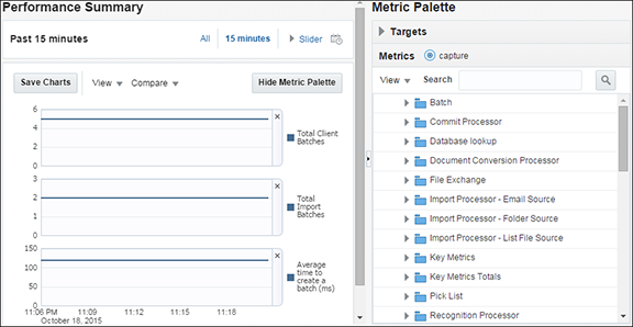

  3. パフォーマンス・メトリックを表示するには、「Capture」メニューから「監視」→「パフォーマンス・サマリー」を選択します。「パフォーマンス・サマリー」ページが表示されます。デフォルトでは、「パフォーマンス・サマリー」ページには、最近の15分間のパフォーマンス・メトリックが表示されます。

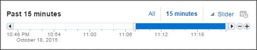

  4. 必要に応じて、ページの右上にある「スライダ」をクリックしてタイム・スライダを表示します。
    タイム・スライダを使用すると、メトリックの表示対象となる期間を選択できます。

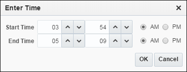

  5. 必要に応じて、ページの右上の「スライダ」の横にある「時間の入力」アイコンをクリックします。
    「時間の入力」ダイアログ・ボックスが表示されます。
  6. メトリックの表示対象となる期間の開始時間と終了時間を入力し、「OK」をクリックします。

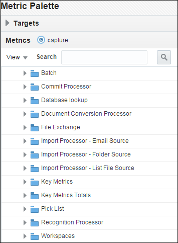

  7. 右側のペインにある「メトリック・パレットの表示」をクリックします。「メトリック・パレット」が表示されます。
  8. 「メトリック・パレット」で、「パフォーマンス・サマリー」ページに表示するメトリックを選択します。メトリックを表形式で表示するには、「表ビュー」を選択します。
