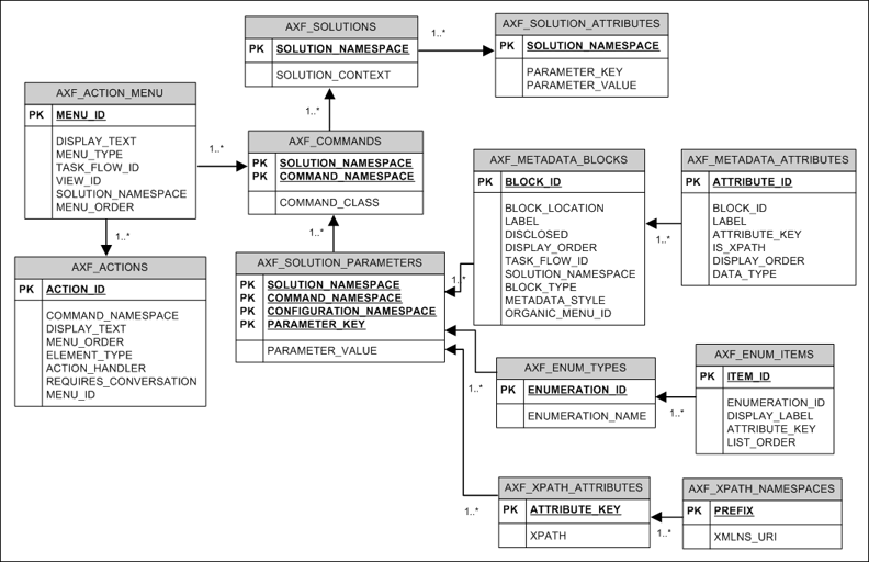

次の図に、BPEL AXFの構成表とその関係を示します。
図A-1 BPEL AXFの構成表(BPELイメージング・ソリューション)
図A-1の説明
「図A-1 BPEL AXFの構成表(BPELイメージング・ソリューション)」の説明
AXFの表 説明
AXF_SOLUTIONS表
AXF_SOLUTION_ATTRIBUTES表
AXFソリューションを定義し、インフラストラクチャ、サービスおよびソリューションの全般的なパラメータを定義します。
AXF_COMMANDS表
ソリューション内のAXFのコマンドを定義します。
AXF_SOLUTION_PARAMETERS表
AXFのコマンドのパラメータおよびAXFのユーザー・インタフェース・コンポーネントを定義します。
AXF_ACTION_MENU表
AXF_ACTIONS表
タスク・アクション・ペインそのものと、ペイン内のリンクを定義します。
AXF_METADATA_BLOCKS表、
AXF_METADATA_ATTRIBUTES表
タスク・ビューア内の省略可能なセクション(たとえば「サマリー」、「コメント」)および動的データ表を定義します。
AXF_ENUM_TYPES表、
AXF_ENUM_ITEMS表
列挙ピッカーとその値を定義します。
AXF_XPATH_ATTRIBUTES表、
AXF_XPATH_NAMESPACES表
ペイロード要素のXPATH属性を定義します。

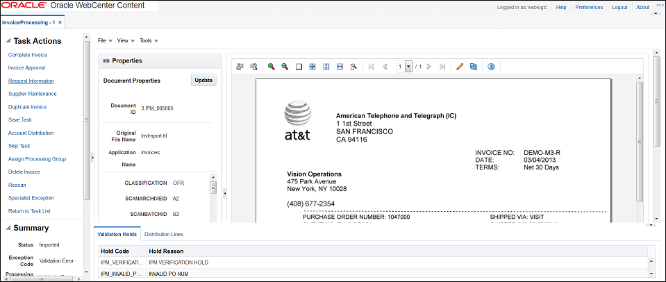

図A-2 「タスク・アクション」、「サマリー」および「コメント」が有効になっている状態のタスク・ビューア・ページ
図A-2の説明が続きます
「図A-2 「タスク・アクション」、「サマリー」および「コメント」が有効になっている状態のタスク・ビューア・ページ」の説明
表A-12に示していないフィールド:
  • ACTION_HANDLER=COMMAND
  • REQUIRES_CONVERSATION=TRUE
表A-12 AXF_ACTIONS表の例
DISPLAY_TEXT COMMAND_NAMESPACE MENU_ORDER ELEMENT_TYPE MENU_ID ACTION_ID
請求書承認
InvoiceApprovalEdit
1
LINK
0
AXF_ACTIONS_SEQ.NEXTVAL
タスク・リストに戻る
ReleaseTask

A.2.3 タスク・ビューアWebツール
AXFの「タスク・ビューア」Webツールは、ヒューマン・ワークフロー・タスクに関連付けられたコンテンツを表示する、再利用可能なWebインタフェースです。一般的な構成では、ビジネス・ユーザーはタスク・ビューアをモニターの1つで表示して、イメージに表示されている値を別のモニターのビジネス・アプリケーションに入力します。
構成後は、BPEL Imagingソリューション・エディタを使用してタスク・ビューアに次の変更を加えます。
  • 「アクション」メニューの表示ラベルを編集し、メニュー項目の順序を定義し、メニュー項目を表示するか非表示にするかを指定し、メニュー項目のラベルを編集します。『Oracle WebCenter Content: Imagingの管理』のソリューション・エディタ・ページ: 「アクション」タブを参照してください。
  • メタデータ・ブロック・ラベルを編集し、メタデータ項目の順序を変更し、メタデータ項目を表示するか非表示にするかを指定し、メタデータ項目のラベルを編集し、動的データ表(下部パネル)の表示を変更します。『Oracle WebCenter Content: Imagingの管理』のソリューション・エディタ・ページ: 「タスク・ビューア」タブを参照してください。
Webページのカスタマイズは、データベース構成を通して行うこともできます。
図A-4 「タスク・ビューア」Webツール
図A-4の説明が続きます
「図A-4 「タスク・ビューア」Webツール」の説明
タスク・ビューアの機能
  • ユーザーはイメージ・ドキュメントを「イメージ・ビューア」ペインで、「基本」または「詳細」のイメージング・ビューア・モードで表示します。タスク・ビューアでは、Imagingビューア・ツールを使用してイメージ・ドキュメントがレンダリングされます。
  • ユーザーは、横の「タスク・アクション」ペインでアクションを選択できます(このように構成されている場合)。選択すると、ソリューションのAXFコマンドが起動されます。管理者は、「タスク・アクション」ペインをAXF_ACTION_MENU表で有効化し、AXFのコマンドを起動するためのアクション・リンクをAXF_ACTIONS表で構成し、コマンドそのものをAXF_COMMANDS表で構成します。自動タスク・モードが選択されている場合は、ユーザーはタスク・リストに戻ることによってこのモードを無効化します。戻るには、「タスク・アクション」ペインにある「タスク・リストに戻る」リンクをクリックするのが一般的です。
  • ユーザーは「サマリー」セクションを表示できます(そのように構成されている場合)。このセクションには、そのタスクに関するメタデータの値が表示されます。管理者は、この項目が表示されるように、AXF_METADATA_BLOCKS表およびAXF_METADATA_ATTRIBUTES表で構成します。このセクションのタイトルと、表示されるタスク・ペイロードの値も構成できます。
  • ユーザーは「コメント」セクションを表示できます(そのように構成されている場合)。このセクションでは、コメントの一部が表示され、アイコンをクリックしてコメント全体を表示することや、タスクにコメントを追加することができます。管理者は、コメントが表示されるようにAXF_METADATA_BLOCKS表で構成します。
  • ユーザーは、BPELペイロードXMLからの動的データ表(下部のタブ)を表示できます(そのように構成されている場合)。たとえば、請求書処理ソリューションのGeneral Ledger行です。管理者は、この表をAXF_METADATA_BLOCKS表で構成し、データ行をAXF_METADATA_ATTRIBUTES表で構成します。詳細は、動的データ表の構成または無効化を参照してください。

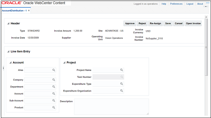

A.2.6 アカウント配布コーディング・フォーム(Oracle E-Business Suiteのみ)
AXFアカウント配布コーディング・フォームは、請求書に対する詳細なアカウント配布情報を入力および選択するための、再利用可能なWebインタフェースです。図A-8に示すコーディング・フォームは、POなしの請求書に明細項目情報が必要である場合に使用されるものです。この場合は、認可を受けたユーザーはこのページにアカウント配布タスク・リストからアクセスし、アカウント配布コードを入力します。
図A-8 アカウント配布コーディング・フォームの例
図A-8の説明が続きます
「図A-8 アカウント配布コーディング・フォームの例」の説明
アカウント配布コーディング・フォームに関する重要事項
  • このコーディング・フォームを使用できるのは、Oracle E-Business Suiteに対してのみです。
  • このコーディング・フォームは、Oracle E-Business Suiteシステムに対してルックアップを実行します。このルックアップを可能にするために、Oracle WebCenter Imaging WebLogic管理対象サーバーに対してJDBCデータソースが設定されている必要があります。このJDBCデータソースの設定方法は、ソリューション・アクセラレータのドキュメントを参照してください。
  • このコーディング・フォームは、ソリューション・アクセラレータ経由で起動されます。AXF表の構成またはソリューション・アクセラレータの適用を参照してください。このコーディング・フォームを使用するには、ソリューションをデプロイおよび構成するとともに、サポートのためのAXFのコマンドおよびソリューション・パラメータを設定する必要があります。
  • フォームの右上部分のボタン(「承認」、「却下」、「再割当て」、「保存」、「取消」および「未払請求書」)は、AXFの表を通して構成できます。

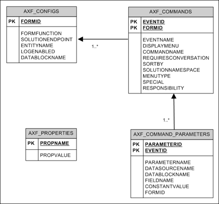

A.4.1 BPELイメージング・ソリューションのためのOracle E-Business Suite AXFの表について
次の図は、AXFソリューションの中でOracle E-Business Suiteシステムによって使用される表どうしの関係を示すものです。
図A-9 BPELイメージング・ソリューションのためのOracle E-Business Suite AXFの表
図A-9の説明が続きます
「図A-9 BPELイメージング・ソリューションのためのOracle E-Business Suite AXFの表」の説明

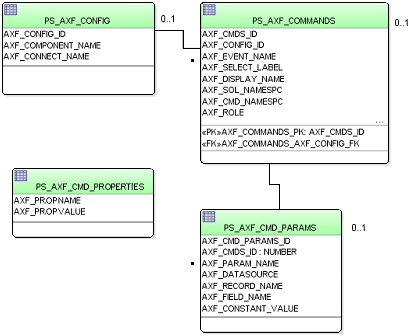

A.5.1 BPELイメージング・ソリューションのためのOracle PeopleSoft AXFの表について
次の図は、AXFソリューションの中でOracle PeopleSoftシステムによって使用される表どうしの関係を示すものです。
図A-10 BPELイメージング・ソリューションのためのOracle PeopleSoft AXFの表
図A-10の説明が続きます
「図A-10 BPELイメージング・ソリューションのためのOracle PeopleSoft AXFの表」の説明
ノート:
AXFの表フィールドはすべて、null以外の値を必要とします。適用されないフィールドについては、スペースを入れておくことができます。
A.5.2 PS_AXF_CONFIG表
PS_AXF_CONFIG表は、AXFソリューションをOracle PeopleSoftの様々なコンポーネント上で有効にするために使用します。この表では、どのページやコンポーネントをAXF対応にするかを、細分化したレベルで選択できます。

実装例
この例では、VCHR_QUICK_PNLコンポーネントがAXF対応であることを定義します。
表A-65 PS_AXF_CONFIG表の例
