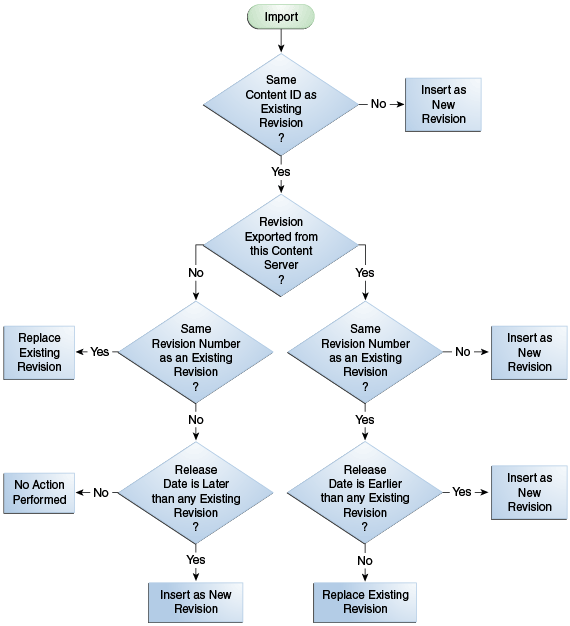

インポート・ルール「更新」
既存のリビジョンを置換して新しいリビジョンを挿入する場合は、インポート・ルール「更新」を使用します。
ノート:
インポート・ルール 「更新」 を適用すると、既存のリビジョンが既存のファイルに保存されずに置き換えられます。保持するコンテンツを誤って置き換えないように、インポート時には十分に注意してください。

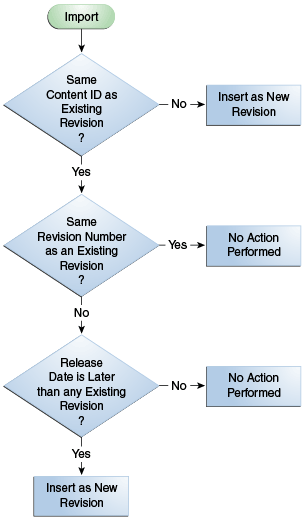

インポート・ルール「リビジョン挿入」
インポート・ルール「リビジョン挿入」では、最新のリビジョン番号と最新のリリース日の両方を持つリビジョンのみがインポートされます。

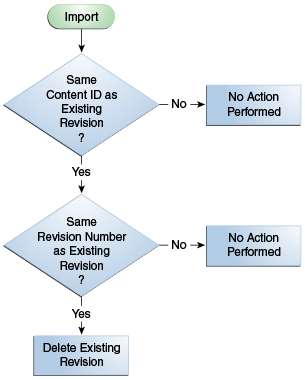

インポート・ルール「リビジョンの削除」
個々のリビジョンを削除する場合は、インポート・ルール「リビジョンの削除」を使用します。

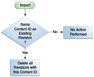

インポート・ルール「すべてのリビジョンを削除する」
コンテンツ・アイテムのすべてのリビジョンを削除する場合は、インポート・ルール「すべてのリビジョンを削除する」を使用します。
