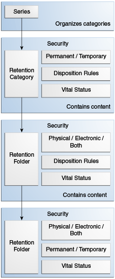

図11-2は、保存スケジュールの各オブジェクトの主要な特性を示しています。シリーズには、シリーズ・オブジェクトに対する直接的なセキュリティ・セットがありません。一方、保存カテゴリ、レコード・フォルダおよびコンテンツのすべてに、アクセス制御リスト(ACL)、補助マーキング、カスタム・セキュリティ・フィールドおよび(カスタム)分類などの様々なセキュリティ・オプションがあります。
図11-2 保存スケジュール・オブジェクトの属性
図11-2の説明が続きます
「図11-2 保存スケジュール・オブジェクトの属性」の説明

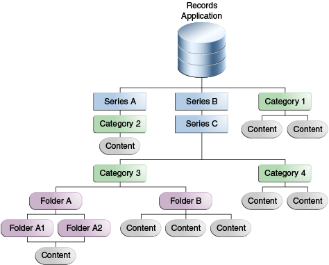

図11-3は、次のような少し複雑な保存スケジュールの階層を示しています:
  • ネストされたシリーズ(シリーズBおよびC)
  • ネストされたフォルダ(フォルダaの下にフォルダa1およびa2)
  • フォルダではなくカテゴリ(カテゴリ1、2および4)に直接ファイリングされたコンテンツ
  • シリーズのないカテゴリ(カテゴリ1)
  • 複数のフォルダ(フォルダa1およびa2)にファイリングされたアイテム
図11-3 保存スケジュールの階層の例
図11-3の説明が続きます
「図11-3 保存スケジュールの階層の例」の説明
