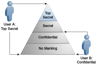

12.5.1 セキュリティ分類
セキュリティ分類は、補助マーキングおよびカスタム・セキュリティ・フィールドを使用してコンテンツへのアクセスを制限する追加の方法として使用できます。
DoD 5015.2仕様の第 4章の要件に従って、分類されたコンテンツを処理するためにいくつかの分類機能を使用できます。いくつかの組込み分類(最高機密、機密およびコンフィデンシャル)を使用できますが、カスタム分類を作成することも可能です。
コンテンツは、分類済、未分類または分類解除のいずれかです。分類済コンテンツには、初期分類と現在の分類があります。未分類コンテンツは分類されておらず、分類されたこともありません。分類解除コンテンツは以前分類されていました。
標準セキュリティ・カテゴリ(分類スキーム)は、最高から最低まで、最高機密、機密、コンフィデンシャルおよびマーキングなし(つまり未分類)です。

12.5.1.5 分類されたRecordsのセキュリティ階層
他のすべてのセキュリティ条件を満たしている場合(補助マーキング、権限、ロールなど)、保存ユーザーそれぞれが未分類のコンテンツにアクセスできます。
最高機密分類へのアクセス権を持っているユーザーは、図12-3のユーザーAに示すように、下位のすべての分類にもアクセスできます。ユーザーBはコンフィデンシャルのコンテンツおよび未分類のコンテンツにアクセスできます。
図12-3 階層的ユーザー・アクセス
図12-3の説明が続きます
「図12-3 階層的ユーザー・アクセス」の説明
